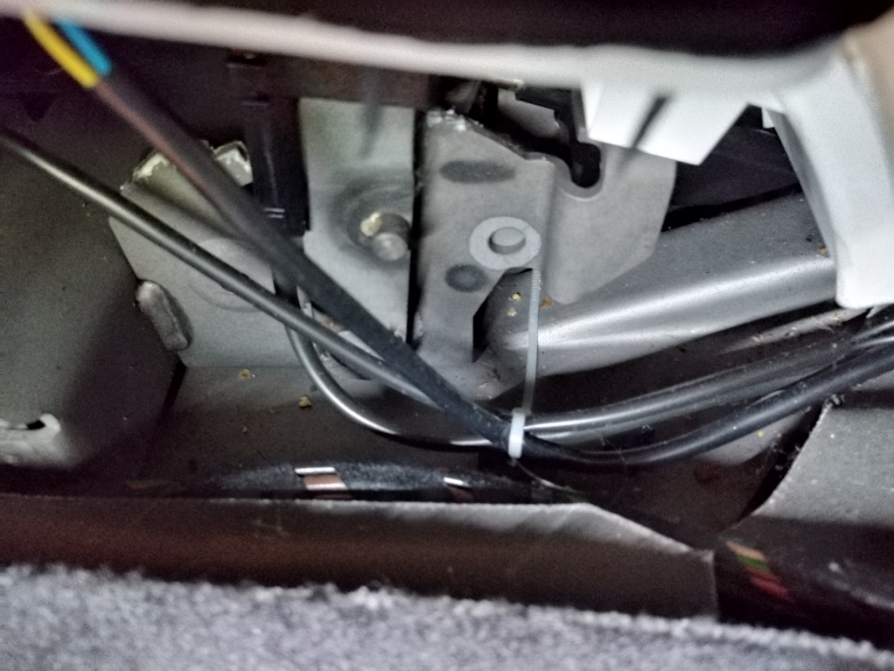

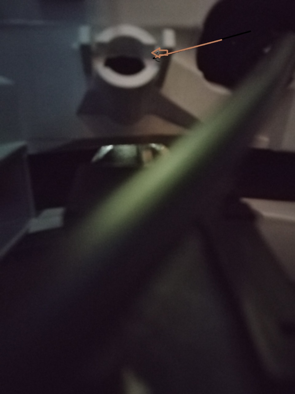

  8. 900II "S", 2,0i, Coupe, Automat Moin, Frage an die Experten. Die Beleuchtung der Schaltkulisse erschien mir etwas "sparsam". Alles demontiert, nach WIS, aber keine Zuleitung zur Aussparung für eine Beleuchtung gefunden. Siehe Bilder. Ist in der Sparversion keine Beleuchtung vorgesehen? SA? Würde mich wundern weil: - Kabel für Wechsler ist vorhanden und funktioniert (nachgerüstet) - Kabel für ACC liegt auch - Kabel für Tempomat im Motorraum liegt auch D. h. sollten ja eigentlich der Kabelbaum für die S und SE identisch gewesen sein. Bastelarbeten vom Vorbesitzer kann ich ausschließen, war alles noch jungfräulich bei der Demontage. Oder habe ich einen Denkfehler oder sehe den Wald vor lauter Bäumen nicht. Elektrik ist nich meine KK. Leuchtmittel wechseln und Ende.

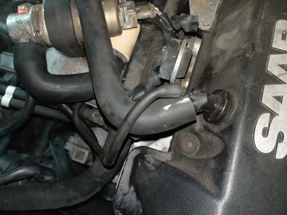

  12. Moin, konnt am WE in eine Garage, aktueller Stand: Leerlaufventil geprüft. Bei Zündung an bewegt sich der Kolben. In der Ausgangssituation ist der aber nicht vollständig geschlossen. Passt das? Schlauchverbindungen abgesprüht (Feindüse, Danke für den Hinweis), zum Teile demontiert und geprüft. Bisger alles o. B. Was aber definitiv defekt ist ist die Kurbelgehäuseentlüftung (91 65 903), der Nippel für den dünnen Schlauch ist abgebrochen. Also abarbeiten und wenn notwendig weiter suchen. Bericht folgt. Schönen Sonntag noch. VG Andreas
