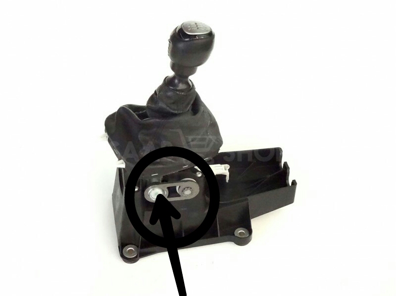

    Hey Leute, Ich habe im Wählhebel bisschen Spiel, nichts gravierendes stört aber. Weis evtl. jemand wo es die 2 Bolzen bzw. Teile dafür geben könnte oder gibt es das nur als kompletten Schaltbock?
