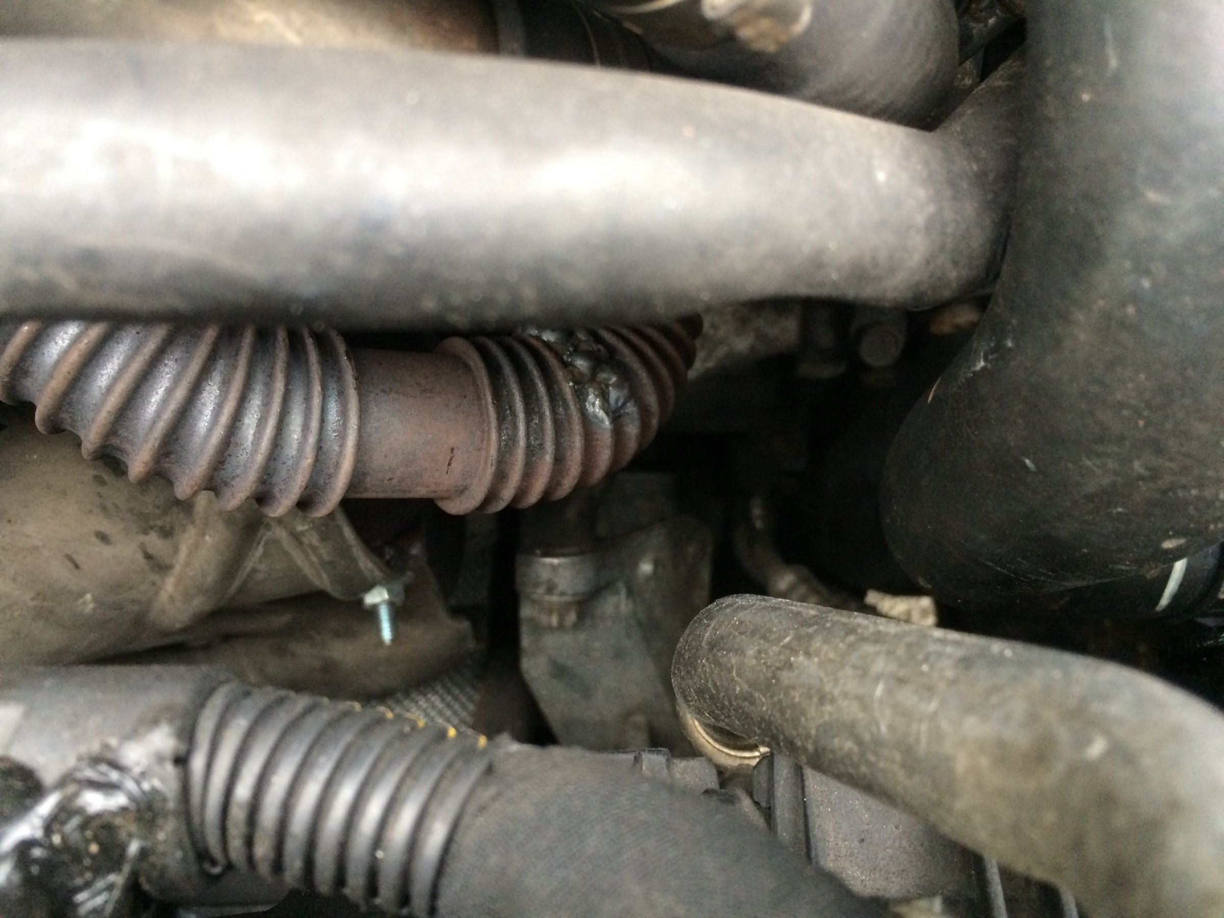

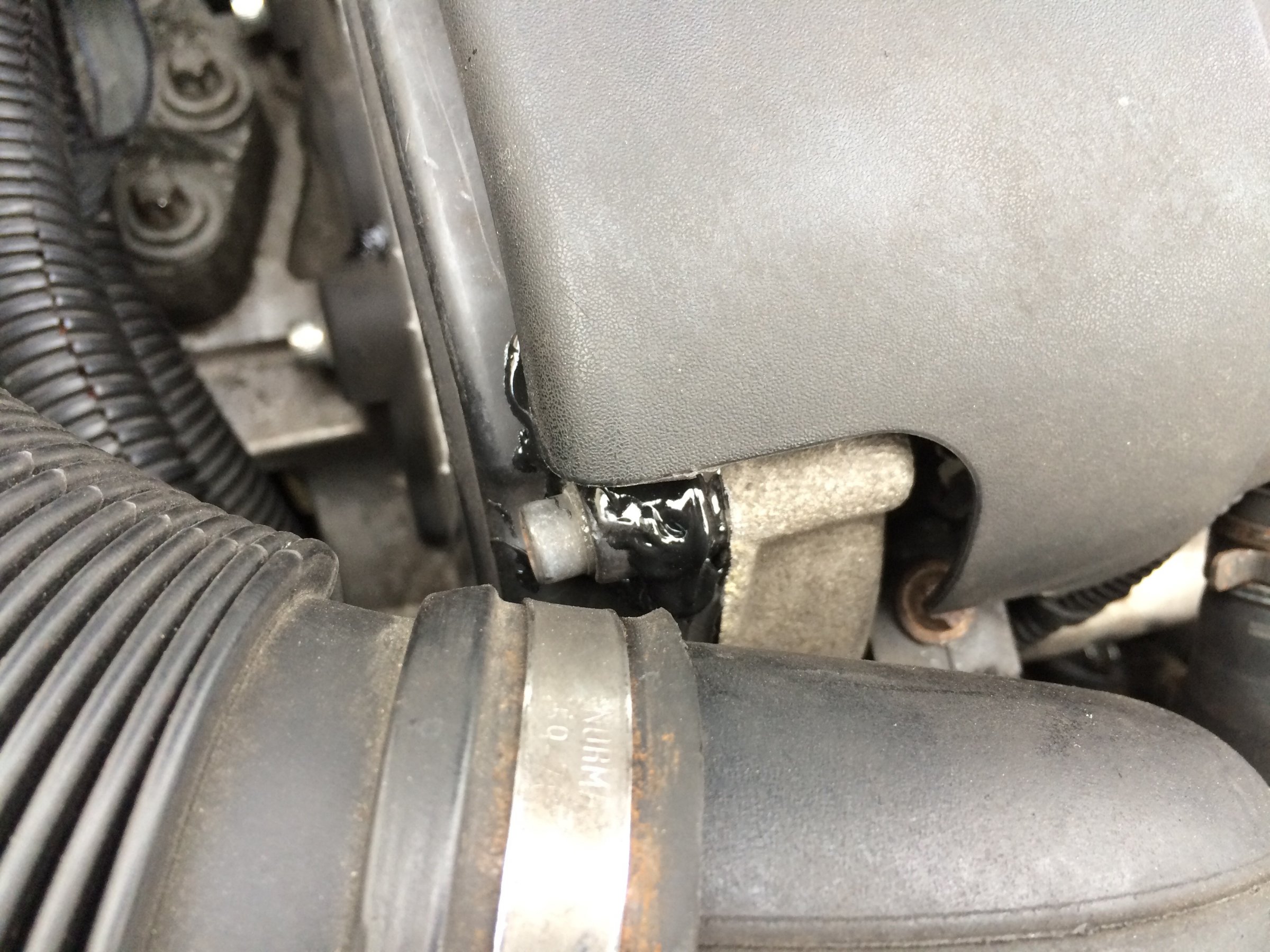

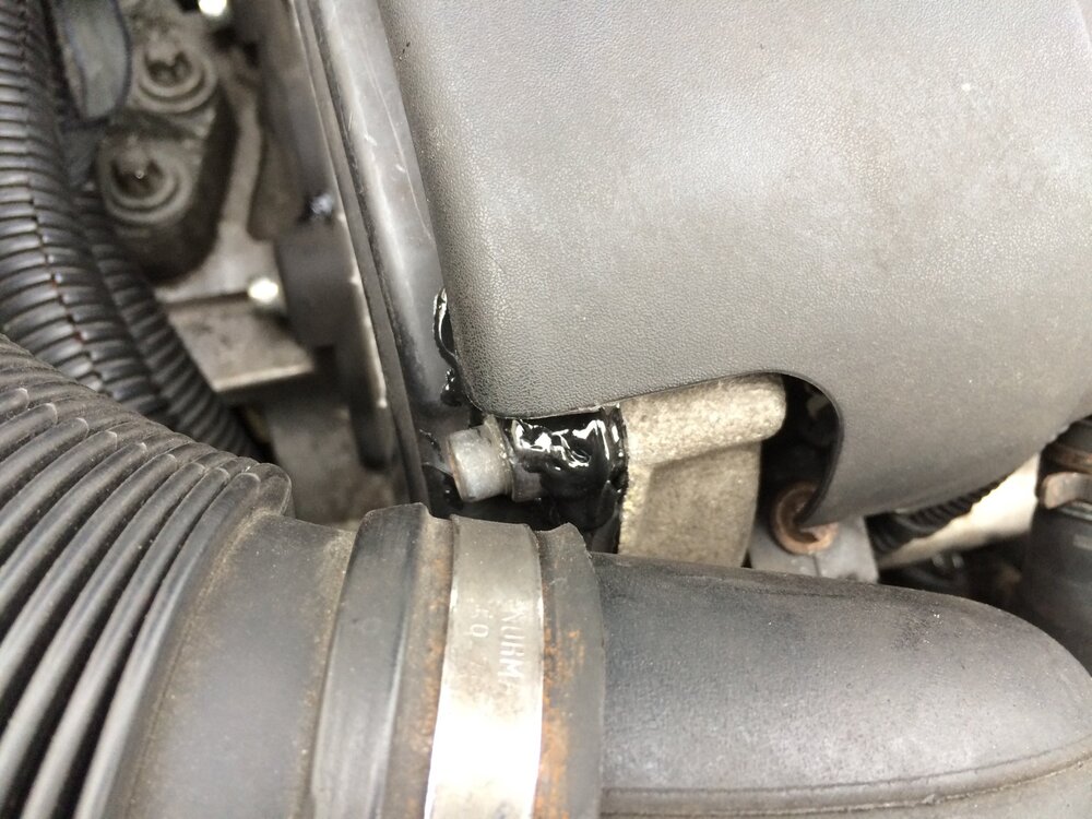

  2. Ja ich weiß auch noch wofür dieses geriffelte Rohr ist, sieht aus wie irgendwas was vom Krümmer weggeht, aber ich bin jetzt auch kein Mechaniker und hab auch keine Lust das jetzt zu werden nur um die Werkstatt zu kontrollieren.... Das Problem ist dass der Karton jetzt wieder bei der Werkstatt steht, bekomme das Teil ja schlecht zum ADAC nur auf 3 Zylindern. Hab auch ehrlichgesagt keine Lust und keine Zeit im Moment mich noch großartig darum zu kümmern ich hoffe er nimmt das problemlos zurück wenn nicht muss ich mir den Stress wohl geben, aber ich versuch es erst nochmal so...

  4. Also es gibt Neuigkeiten, Konnte gestern meinen Wagen wieder abholen, hab mich also gefreut und bin hingefahren und hab meinen Wagen in Empfang genommen. Auf die Frage was genau jetzt alles gemacht wurde konnte mir keiner so wirklich eine Antwort geben außer einer der Mechaniker der meinte er hätte die Wasserpumpe und den Zahnriemen gemacht und was sein Kollege gemacht hätte wüsste er nicht so genau, aber wäre jetzt alles in Ordnung. Kam mir schon komisch vor, aber was solls, ich war froh dass ich mein Auto wieder abholen konnte nach 2 Wochen! Nach 5km (!) hat mich das SID darauf hingewiesen dass der Kühlwasserstand niedrig ist, dazu ging dann auch dieses mal die Motorkontrollleuchte an und der Wagen fing leicht an zu ruckeln. Ich hab dann angehalten und den Kühlwasserbehälter aufgeschraubt und es dampfte/qualmte raus und es roch auch definitiv nach Abgas. Also nochmal in der Werkstatt angerufen und gefragt was jetzt Phase ist. Ich solle den Wagen wieder zurückbringen es sei aber dann gleich keiner mehr da. Na gut ich also wieder losgefahren waren ja nur 5 oder 6 km allerdings mit ein paar steileren Bergen dazwischen die ich im Notlauf und gefühlt nur noch auf 3 Zylindern nicht mehr wirklich hochgekommen bin. Musste also den Abschlepper rufen, in der Wartezeit habe ich mir nochmal genauer den Motorraum angesehen und mir sind noch diverese Pfuscherreien aufgefallen die mich langsam echt an der Kompetenz dieser Werkstatt zweifeln lassen. Der Abschleppdienst hat dann erstmal den Fehlerspeicher ausgelesen heraus kam dann: P0203 Einspritzdüsenkreis unterbrochen. Ich habe langsam echt die Schnauze voll und verliere auch so langsam das Vertrauen in den Wagen. Was soll man denn noch machen der Wagen ist angeblich Scheckheft gepflegt und nachweislich aus erster Hand scheint aber alles auch kein Garant für ein zuverlässiges Auto zu sein. Ich werde jetzt versuchen den Wagen zurückzugeben das ist mir alles zu blöd, habe den Wagen jetzt 3 Wochen und davon stand er 2 Wochen in der Werkstatt da hätte ich mir auch eine Monatskarte für den ÖPNV kaufen können. Anbei noch ein paar Bilder von den Pfuschereien die mir so aufgefallen sind. Zu der Scheißnaht will ich noch sagen ja mir ist klar dass das Edelstahl ist und eine Blöde Stelle zum schweißen aber das hätte ich als Elektroniker besser hinbekommen. Und das schwarze Gelumpe sah mir sehr nach Epoxydharz aus warum dass da ist will ich garnicht so genau wissen.

  6. Mahlzeit, Ich dachte ich gebe euch mal ein kleines Statusupdate, die Zylinderkopfdichtung ist wohl tatsächlich hin dazu kommt dass die Drallklappe wohl auch kaputt ist, ist mir bei der Probefahrt aber nicht aufgefallen, wie gesagt keine Motorkontrollleuchte und Leistung satt. Ich bekomme also eine neue Zylinderkopfdichtung, eine neue Wasserpumpe und eine komplett neue Ansaugbrücke (da sitzt ja wohl die Drallklappe drin wenn ich das richtig verstanden habe). Bezahlen muss ich jetzt erstmal nix, ich hoffe dass ich dann erst mal Ruhe habe, die neuralgischen Punkte des Z19DTH (Drallklappe und Krümmerdichtung) sind ja dann wohl erstmal repariert. Ich werde euch auf dem Laufenden halten...

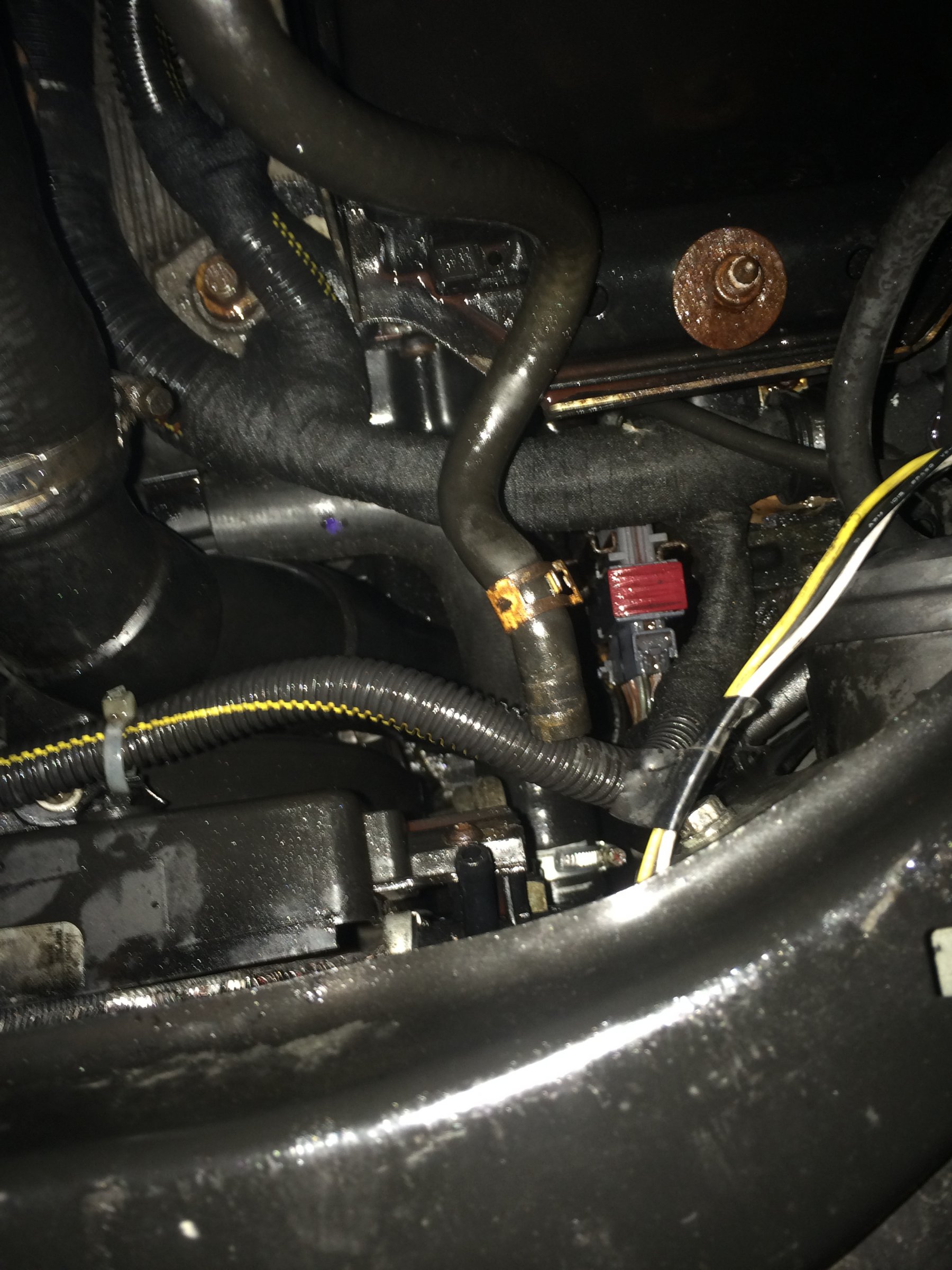

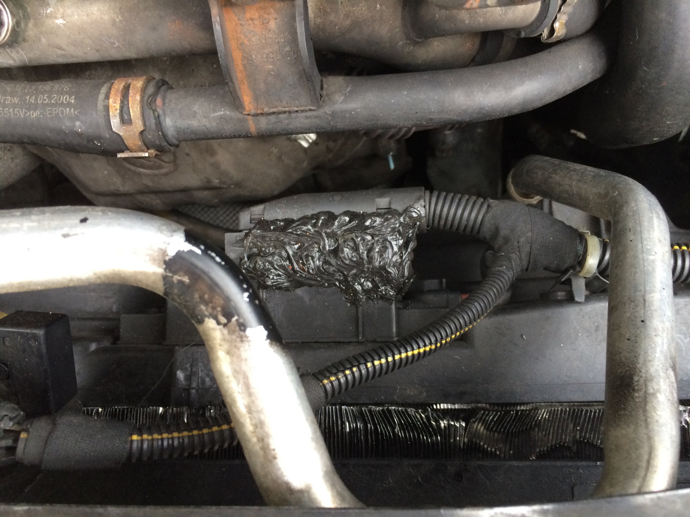

  9. Mahlzeit, ich bräuchte mal eure Meinung, Ich habe letzte Woche am Freitag meinen Saab 9-3 Bj. 2005 beim Händler abgeholt. Beim Händler haben sie die ganze Front abbauen müssen weil sie die Krümmerdichtung gewechselt haben und ihnen dabei einer der Stehbolzen abgerissen ist. Haben dann neues Kühlwasser und Klimakältemittel etc. eingefüllt soweit so gut. An dem selben Abend hatte ich Kühlmittelverlust weil einer der Schläuche die vom Ausgleichsbehälter zum Kühler gehen wegen einer nicht angebrachten Schelle abgegangen ist und dann das Kühlwasser auf der Straße verteilt hat. Ich habe dann den Schlauch wieder angebracht die Schelle befestigt und das fehlende Kühlwasser aufgefüllt und den Wagen im Stand laufen lassen und immer wieder nachgefüllt (zum entlüften). Dann war auch eine Woche lang alles gut bin dann noch ca. 300-400km gefahren ohne Zwischenfälle. Gestern mache ich den Wagen an und nach 100m Fahrt meldet mir das SID Kühlwasserstand niedrig bitte Kühlwasser nachfüllen. Also angehalten, Haube aufgemacht tatsächlich der Behälter ist komplett leer, also zum Kofferraum Ersatzkühlwasser geholt und wieder nach vorne. Als ich den Deckel vom Ausgleichsbehälter abgedreht habe zischte es und das Kühlwasser schoss wieder in den Behälter und stand auch da wo es sein sollte. Fand ich merkwürdig aber naja, Haube wieder zu und Nachhause gefahren (ca. 100km Autobahn) 130-140 mit Tempomat gefahren und ständig die Kühlwasseranzeige im Blick, alles tutti die Nadel stand die ganze Zeit da wo sie sonst auch stand ca. 1mm über der Mitte. Was mir noch aufgefallen ist ich weiß nicht ob das eventuell von Belang ist, die Durschnittsverbauchanzeige im SID zeigte mir die ganze Zeit nur drei Striche an, nach 80km gings dann wieder aber nur bis ich angehalten habe zum tanken dannach zeigte sie wieder nur 3 Striche und dass bis jetzt. Abends war ich bei meiner Mutter zu besuch der Wagen wurde warm abgestellt, nach 3 oder 4 Stunden wollte ich wieder los der Wagen war kalt, ich starte und schon wieder meldet mir das SID dass der Kühlwasserstand zu niedrig sei. Also den Motor ausgeschaltet und die Haube aufgemacht den Deckel abgedreht und siehe da es zischt wieder und der Kühlwasserstand steigt wieder auf sein normales Level, ca 20km gefahren das Auto abgestellt. Heute morgen gehe ich zum Auto und sehe auf der Beifahrerseite hinter dem Vordereifen eine kleine Pfütze Kühlwasser ich schaue nach und es fehlt auch was im Behälter grob geschätzt die Menge die auf dem Boden verteilt ist. Ich drehen den Deckel ab weil ich wissen will ob es wieder zischt und habe nur den gelben Deckel in der Hand ohne den schwarzen Ventileinsatz der steckt noch im Ausgleichsbehälter und ist auch mit bloßen Händen nicht zu lösen. Hab das Ding dann 200m zur Werkstatt meines Vertrauens gebracht, die mich angerufen haben und meinten ich solle den Wagen am besten wieder zurückgeben, ich hätte einen unheimlichen Druck im Kühlsystem und die Saugrohrklappe das läge ein Gestänge danneben dass Teil alleine würde schon ca. 700€ kosten exkl. Einbau, und auch sonst sähe sehr viel gebastelt aus (geklebte Stecker, und Kabelbinder) in dem Auto, der Mechaniker meinte er hätte es sich nicht genauer angesehen aber er würde auf defekte Zylinderkopfdichtung oder defekten Zylinderkopf schließen. Achja und der Zahnriemen würde auch merkwürdige Geräusche machen (Der wurde laut Checkheft aber vor ca. 30.000km neu gemacht.) Ich das Auto also 20km zum Saab/Subaru Händler gebracht von dem ich ihn gekauft habe der Chef war auch noch da also ihm gesagt was Sache ist und alles dran ist an dem Auto und dass die andere Werkstatt sagt sie tippen auf Zylinderkopf oder die Dichtung, er meinte dann er würde sagen Wasserpumpe und Luftblase im System die Wasserpumpe würde die Geräusche machen und die Luftblase den Druck und den leeren Behälter erklären, der Chef musste dann aber weg und meinte er würde sich Montag melden. Habe ihm auch die ganzen anderen Kleinigkeiten aufgezählt sprich: Heckwischer geht nicht, Regensensor funktioniert nicht, Verbrauchsanzeige ist gestern einfach ausgefallen. Das wollte er sich alles ansehen, aber reden kann man ja viel:hmpf: Jetzt bin ich erstens total verunsichert, das Fehlerbild ergibt für mich keinen Sinn, und weiß auch erhlichgesagt nicht so recht was ich jetzt machen soll. Motorkontrollleuchte war noch nie an, sauber durchziehen tut der Wagen auch, abundzu pfeift er mal beim Beschleunigen so von 2000-2500 Touren aber eher sporadisch manchmal nur wenn er kalt ist, manchmal auch wenn er warm ist, manchmal garnicht. Der Wagen hat 270.000 gelaufen war laut Checkheft immer beim Service, 6Gang Automatik, Z19DTH Maschine also den 1.9TID gehirscht auf 175PS, ansonsten ist die Kiste voll ausgestattet bis auf Schiebedach und Arlarmanlage. Bezahlt habe ich 2890€ im Netz stand der Wagen mit 3850€. Ich hoffe ihr Spezis könnt mir weiterhelfen ich mag das Auto echt gerne, aber das macht mir alles gerade ein bisschen Bauchschmerzen. schonmal freundliche Grüße

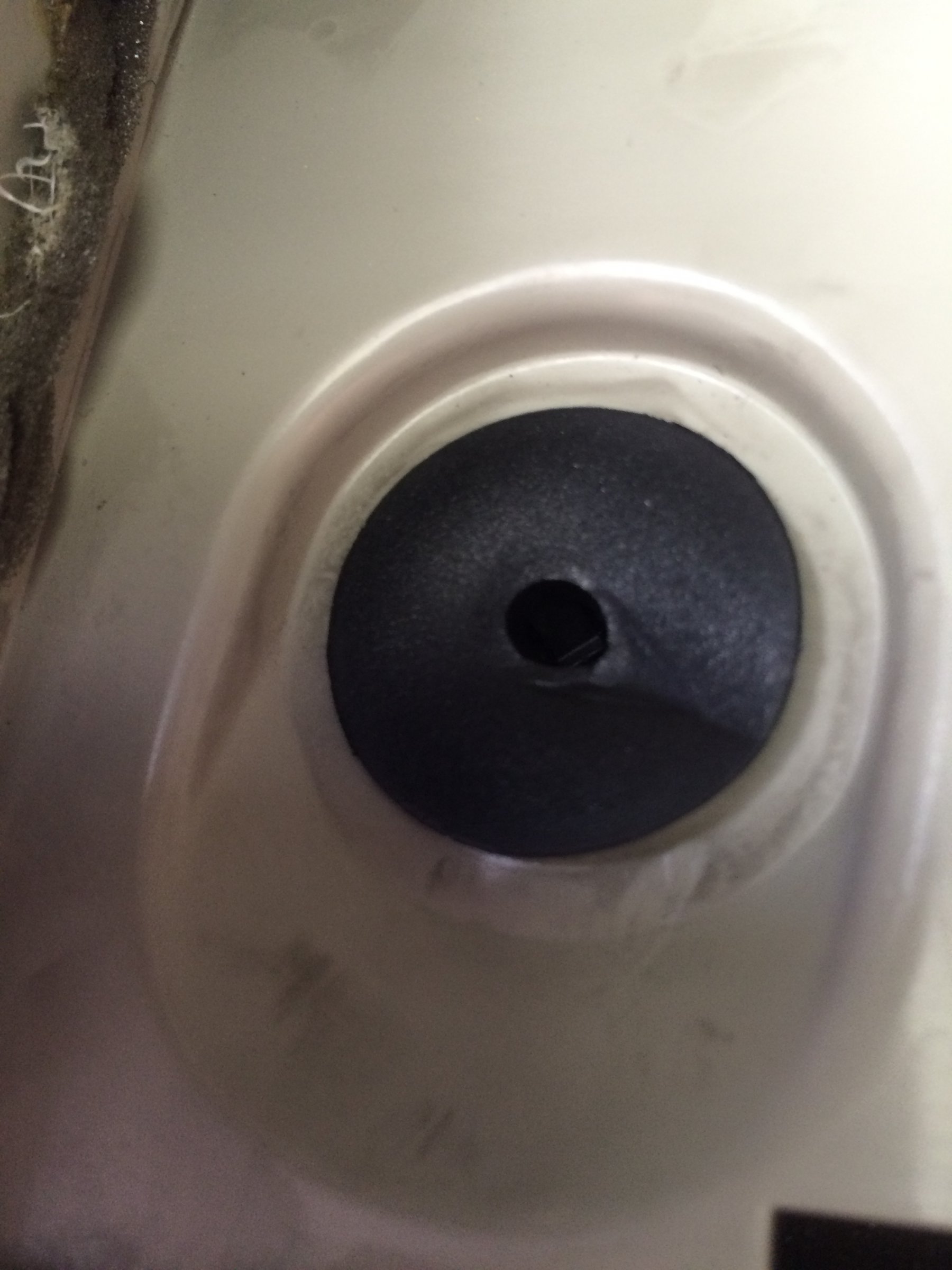

  12. Hab versucht sie mit einem breiten Schraubenzieher rauszubekomen, ich werd mir mal so ein Teil zulegen und dann seh ich mal weiter. Eilt ja nicht, ist ja Sommer da brauch ich den Heckwischer hoffentlich nicht so dringend. Aber reparieren wollte ich das schon, kaputte Sachen nerven mich, selbst wenn ich sie nicht brauche. Trotzdem schonmal vielen Dank
  13. Die Dinger sitzen neben den Hecklautsprechern direkt unterhalb der Heckscheibe, ich habe schon versucht was durchzuschieben aber da tut sich nix, wie fest muss ich denn da drücken?
  14. Soweit so gut, ich kam super vorran bis ich auf diese schwarzen Gegner gestoßen bin: Wie bekomme ich die Dinger raus? Gibts da einen Trick?
