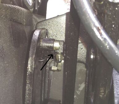

  19. Kam gestern nicht mehr dazu, dafür heute. Bild ist jetzt nicht das Beste aber man kommt eben kaum hin. Wie man vlt erkennt ist der Metallbügel ziemlich verbogen, es besteht gar keine Chance, dass der Sensor betätigt wird. Dieser ist auch so beschädigt, dass er fast von alleine abfällt, d.h. wenn man ihn von Hand drückt besteht eine große Wahrscheinlichkeit, dass er selbst dann nicht klickt also schaltet. Einen Handtaster habe ich leider nicht, mal schauen ob ich mir da dann einen bestelle.
  20. [mention=2503]Flemming[/mention] die meinte ich am Anfang in der Tat, waren ja aber in Ordnung, bzw. auch gar nicht die nach denen ich eigentlich schauen sollte. Der M-Schalter den ich gefunden habe und der defekt ist, sitzt an der Stelle die [mention=800]patapaya[/mention] gemeint hat. Dieser Schalter wird normalerweise betätigt, wenn der 5. Spriegel aus der senkrechten Position (nachdem der Verdeckdeckel hochgeklappt ist) nach unten in den verdecksack fährt. Diese Betätigung bleibt allerdings aus. Ist dies eurer Meinung nach aber nicht der einzige Grund warum es nicht mehr funktioniert?
  21. Er wars wirklich!! Wie du richtig vermutet hast, ist dieser Mikroschalter defekt. Das Metallplättchen ist total verbogen und kann den Sensor gar nicht erreichen. Dieser ist allerdings auch schon ziemlich mitgenommen, er fällt fast schon von alleine ab. Besteht da noch irgendwie Hoffnung ihn zu reparieren oder muss er ausgetauscht werden (Skandix 120€!!)? Gibts irgend einen Trick wie man ihn am Einfachsten ausbaut, ist alles sehr eng, man kommt kaum hin...
