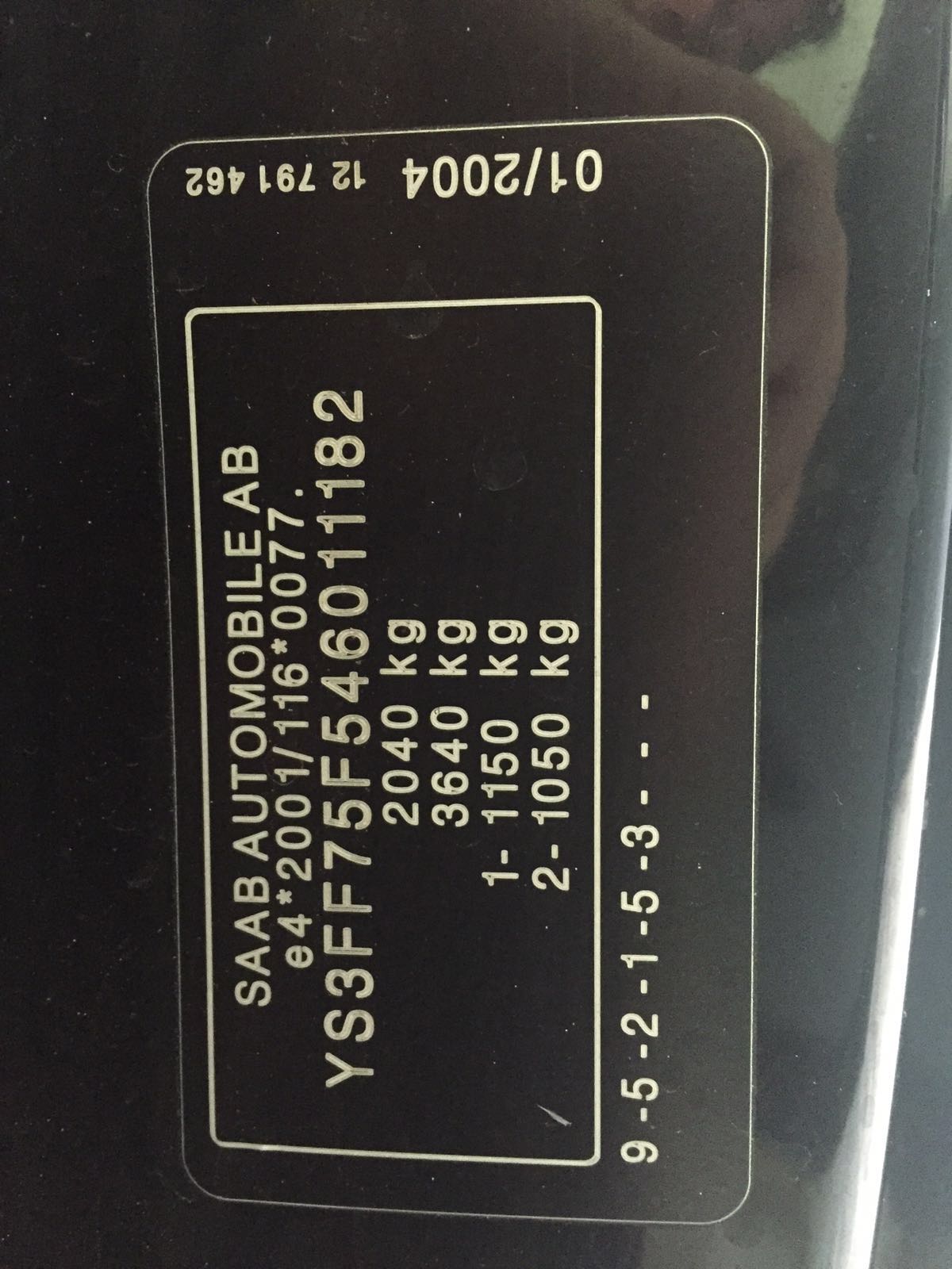

  6. hallo Thomas, hier das Typenschild und danke für deine Hilfe Gruß Peter
