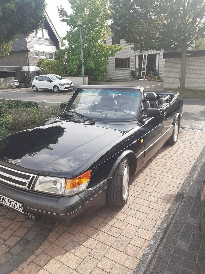

Habe mir eine Saab-Vase gekauft....mit Auto dazu
....kommt! Wie im September 1988 zur Auslieferung im State New York...

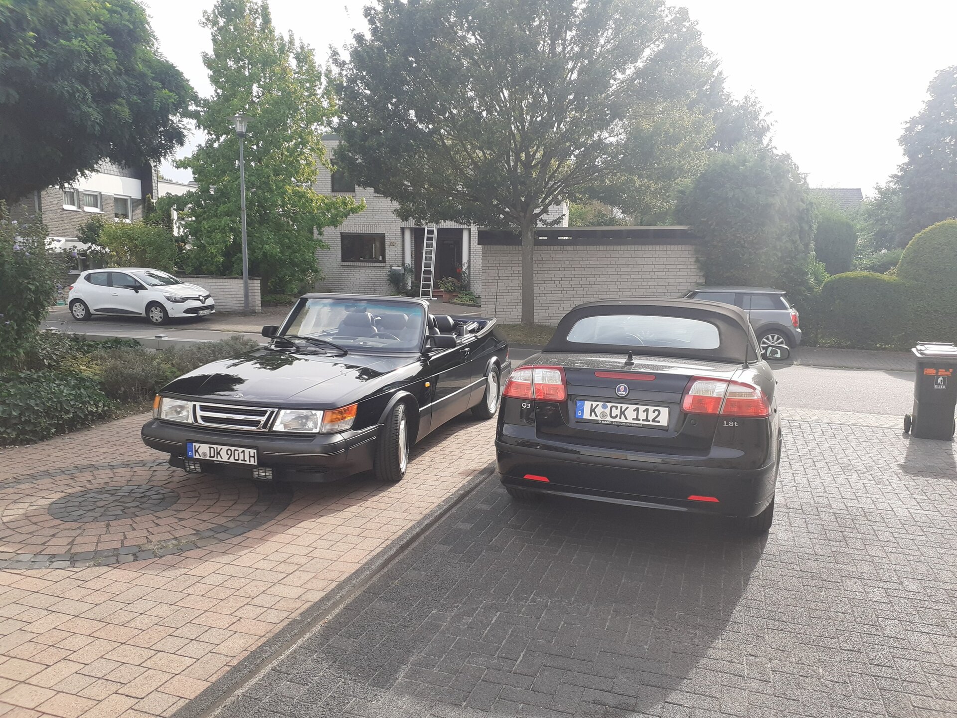

Hallo zusammen, nach 14 Jahren 9-3II dachte ich mir, es ist an der Zeit, einen zweiten Saab dazuzuholen. Wie der Zufall es wollte, erzählte mir auf meinem Engländer-Stammtisch ein Bekannter, dass ein 900er Turbo-Cabrio seines Neffen zum Verkauf steht. Wenig Kilometer, Vollturbo und volle Hütte, rostfrei. Mit den Angaben habe ich ihn mir angesehen und umgehend gekauft. 1988 US-900er Turbo SiS mit 76 T-Meilen, voller Historie, völlig rostfrei, technisch sehr gut, aber in den letzten Jahren etwas optisch vernachlässigt. Dafür mit allen Papieren, Persenning, Plakette, Vase und selbst den Schlüsselanhängern der Händlerpräsentation der Springtime-Modelle. Mittlerweile Innenraum, Kofferraum und Außen aufbereitet, was extrem nötig war (Kunststoffpflege, Lederfett, Teppichreiniger, Imprägnierung....tonnenweise, wurde alles aufgesogen), Verdeckhydraulikpumpe wurde gewechselt, Bypassventil Turbo, Bosch-Zündkerzen raus etc. Bis auf die Motorraumaufbereitung und 2 Dellen kommt er langsam wieder zu sich. Fazit: ein wahnsinns-tolles Auto, welches mir extrem Spass macht und deutlich im Unterschied zum Modernen 9-3 steht. Viele Grüße Daniel
