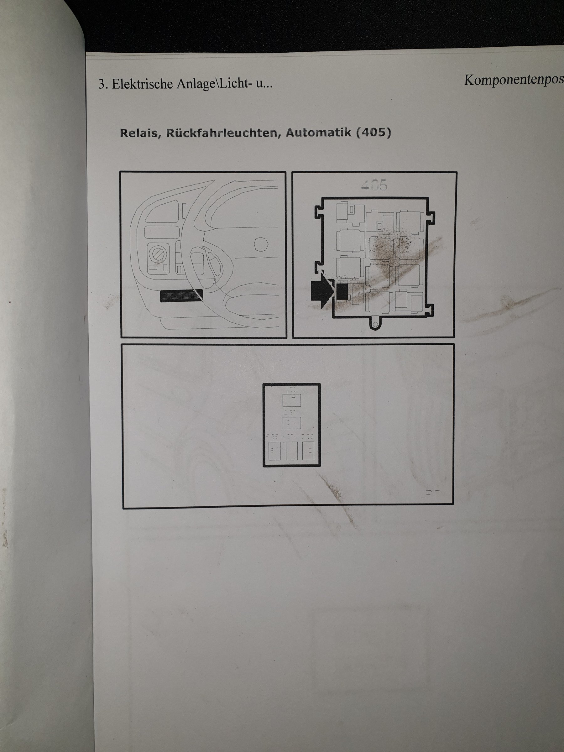

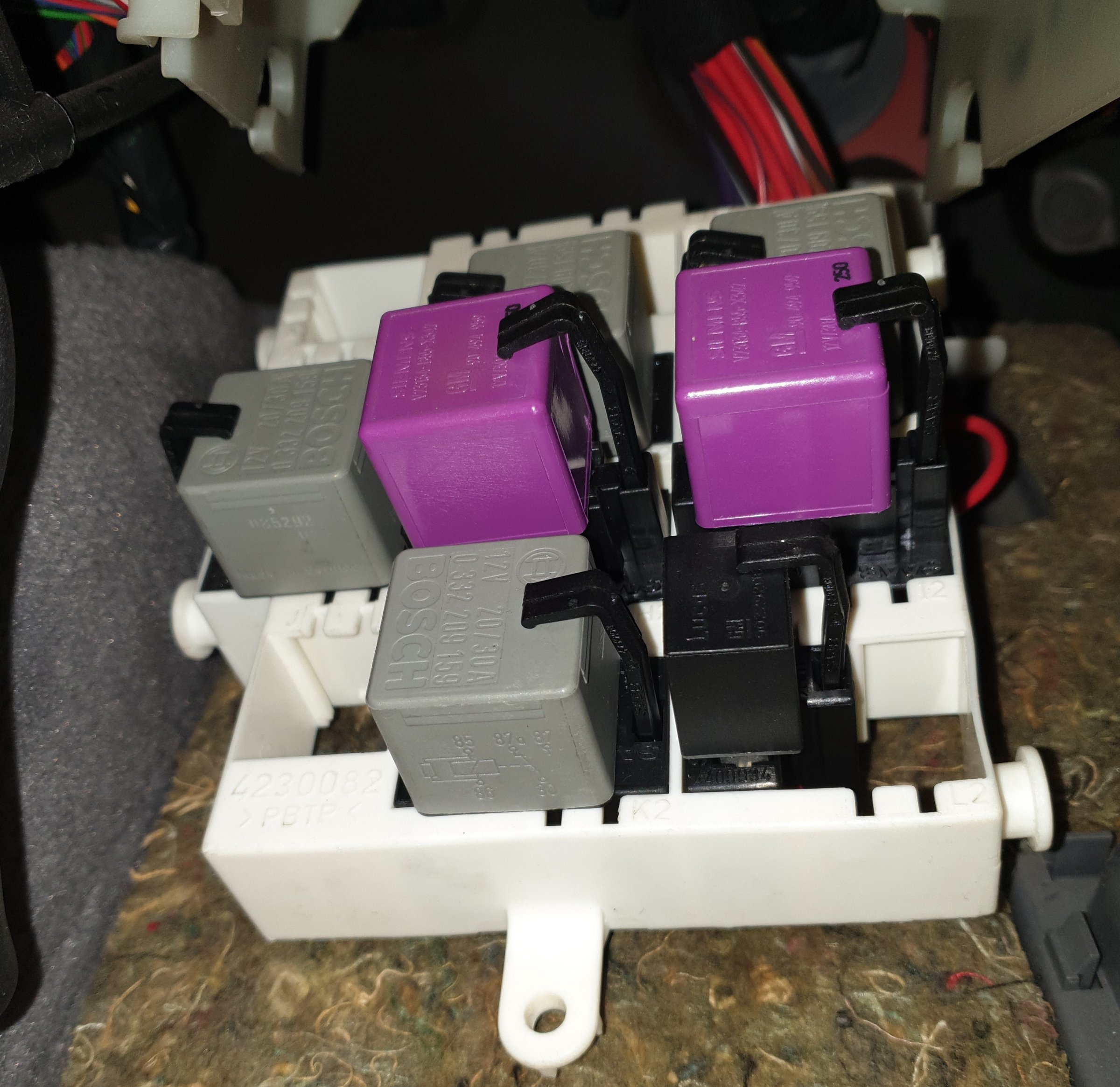

  4. ...schau mal, im Relaiskasten ist das Relais laut WIS gar nicht vorhanden? Zumindest liegt an Pin 7 Strom an bei eingelegtem Rückwärtsgang und die Sicherung funktioniert auch, muss nur noch testen was passiert wenn ich 7 und 9 brücke
  5. Hey thadi05 ... super vielen Dank ... du scheinst nen Plan zu haben ... hab mir gerade alles erforderliche aus dem WIS ausgedruckt und werde am WE auf Spurensuche gehen Habt ein entspanntes WE
