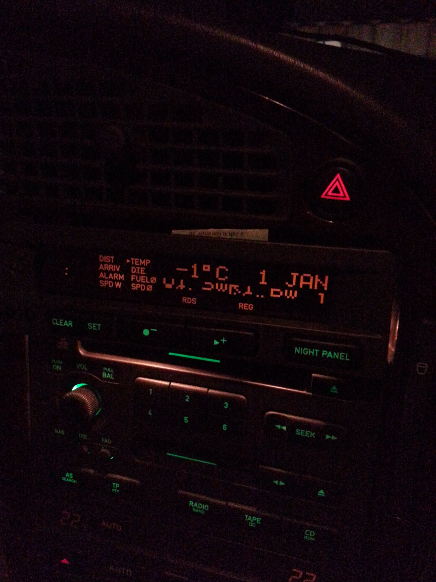

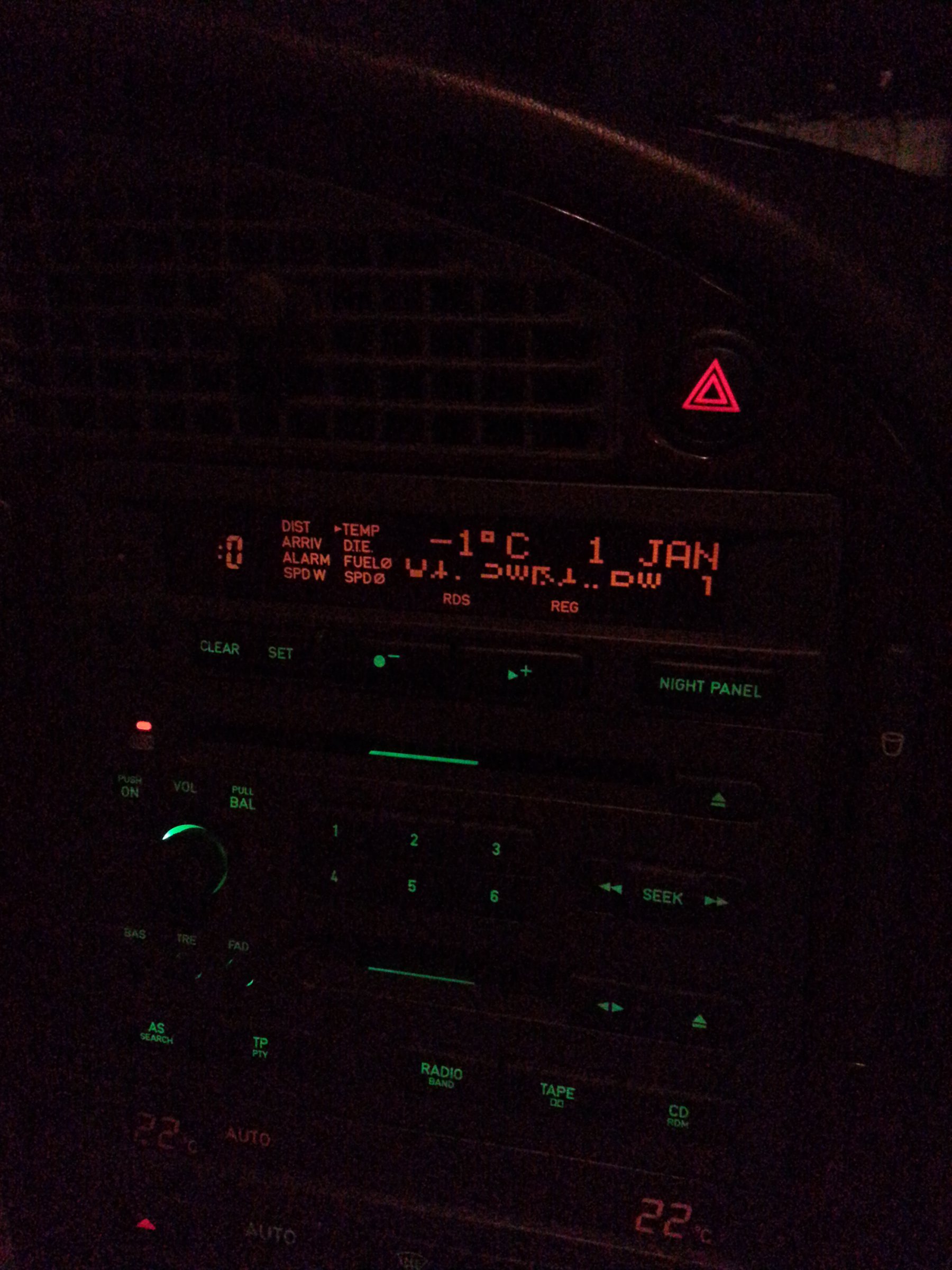

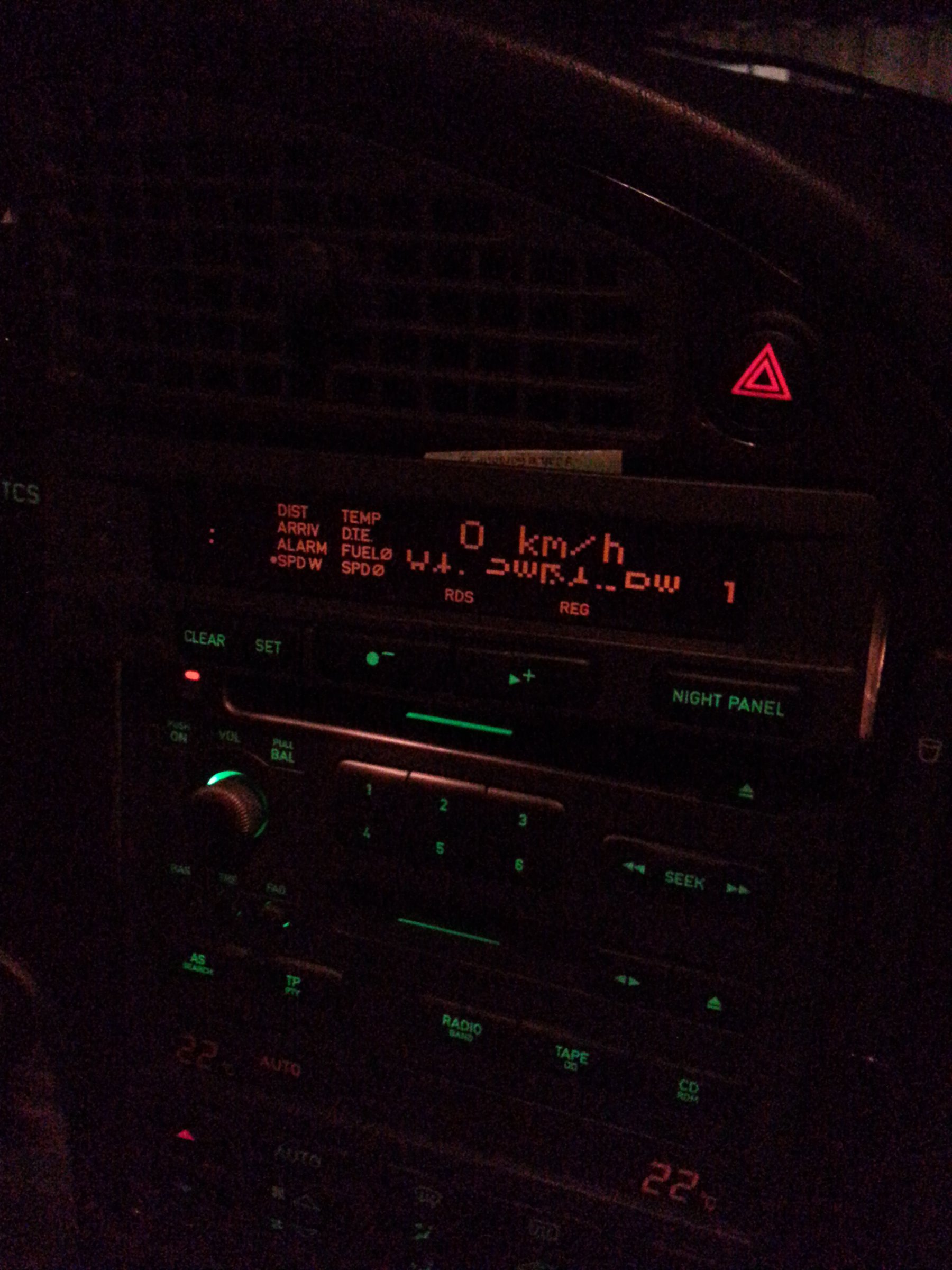

    Also um das ganze auszulösen. Das SID wurde bereits einmal repariert, allerdings wurde das nirgendwo vermerkt und so wurde ein neues Display mit einem SID1 Kabel verbaut und das von mir bestellte Kabel konnte gar nicht funktionieren. Jetzt kommt ein neues Display mit Kabel und dann läuft der Kram auch wieder. Ich danke allen die sich einen Kopf gemacht und mir bei dem Problem geholfen haben.

    Hoffe das nichts durcheinander ist. Auf der Verpackung stand auch SID 2. Gehe mal davon aus, daß es ein Montagefehler ist.
  13. Torti hat auf Torti's Thema geantwortet in 9-5 I
    Das Kabel selbst wird nicht verklebt, sondern hält mit einem Teststreifen auf der Displayrückseite

    Hallo zusammen, hat einer von euch schonmal das SID 2 Reparaturkit von Pixelfix verbaut. Habe es gerade mehrfach probiert und immer funktioniert die obere Anzeige, aber die Uhr geht gar nicht und die untere Anzeige scheint irgendwie verrutscht. Hatte das schon einer? Wo liegt mein Fehler? Grüße aus Oberschwaben Torti

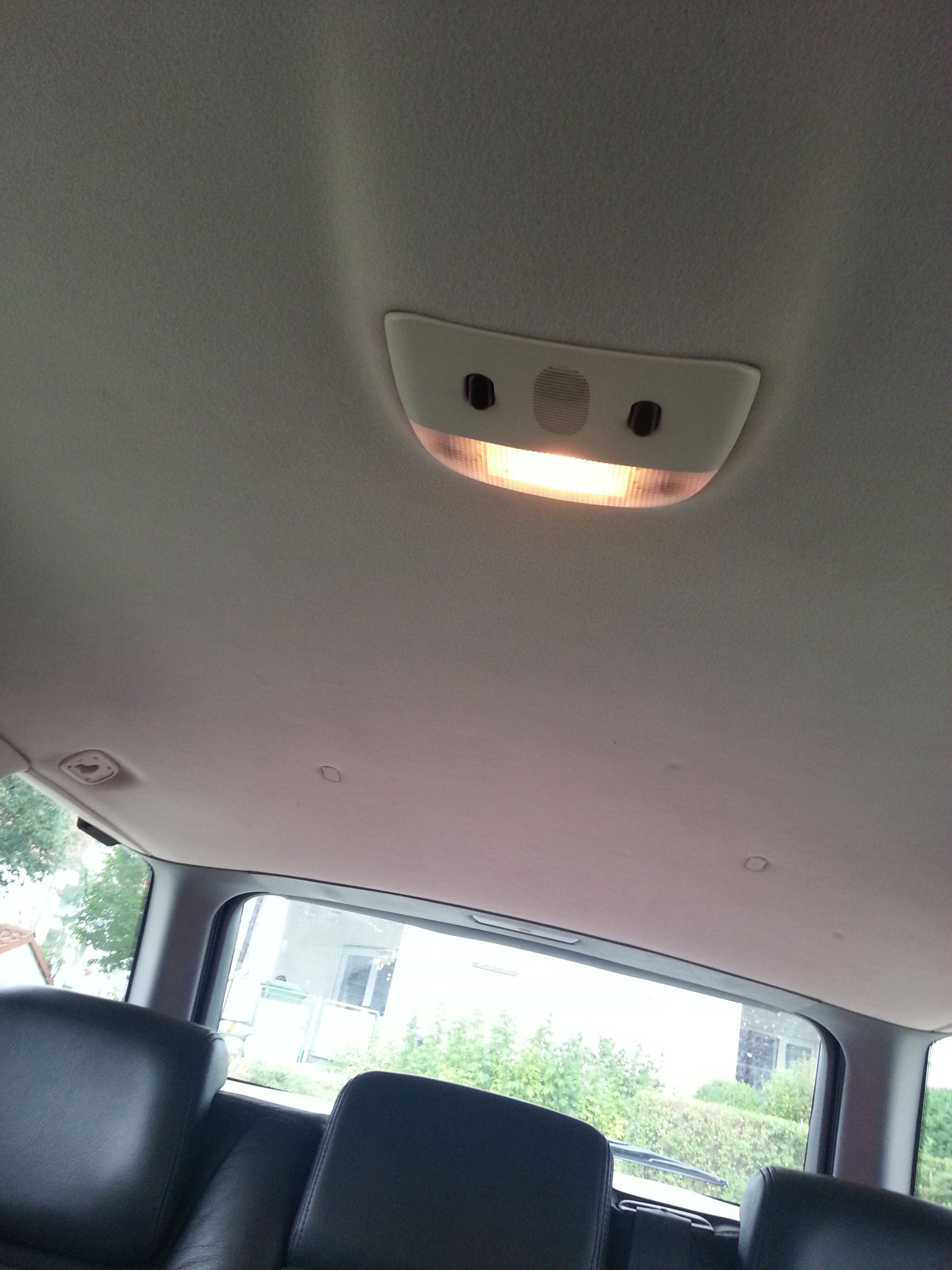

    Habe den Blinker mal rausgenommen, die Sirene ist zusehen. Vielleicht wirklich rausprogrammiert
  20. Torti hat auf Torti's Thema geantwortet in 9-5 I

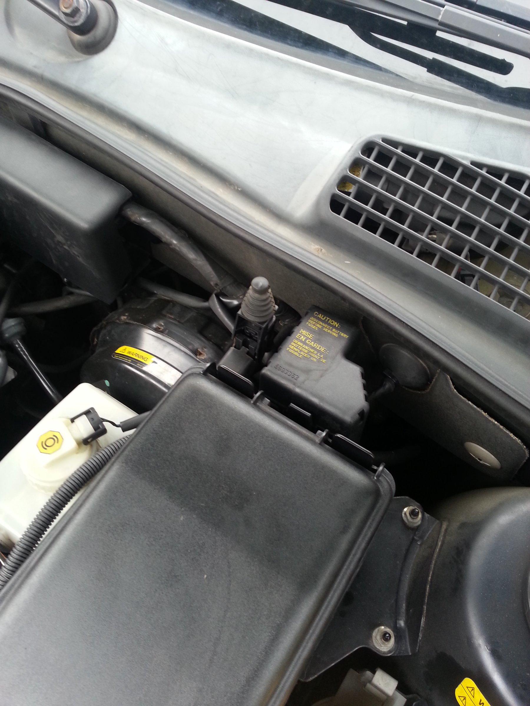

    Also die LED blinkt, nach den 10sek, einzeln auf. Die Zeit hatte ich abgewartet. Dann habe ich den Finger von dem Schalter der Motorhaube genommen und nichts ist passiert.
  21. Torti hat auf Torti's Thema geantwortet in 9-5 I
    Du meinst also, das sie rausprogrammiert wurde? Wäre anscheinend ja nicht die schlechteste Alternative

    Hallo zusammen, wie kann ich erkennen ob uns 9-5 eine hat? Habe mal Fotos von unserer Deckenleuchte und vom Schalter der Motorhaube angehängt, den Schalter hat er, wenn ich allerdings anschliesse und dann in den Innenraum greife oder den Schalter von der Haube loslasse passiert nichts. Auch den Nichtpanel-Schalter habe ich vorher nicht betätigt. Was habe ich da für einen Zwitter? Gruß Torti
