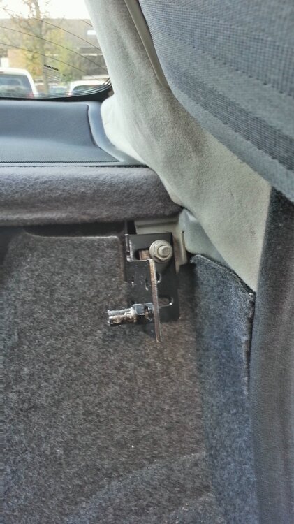

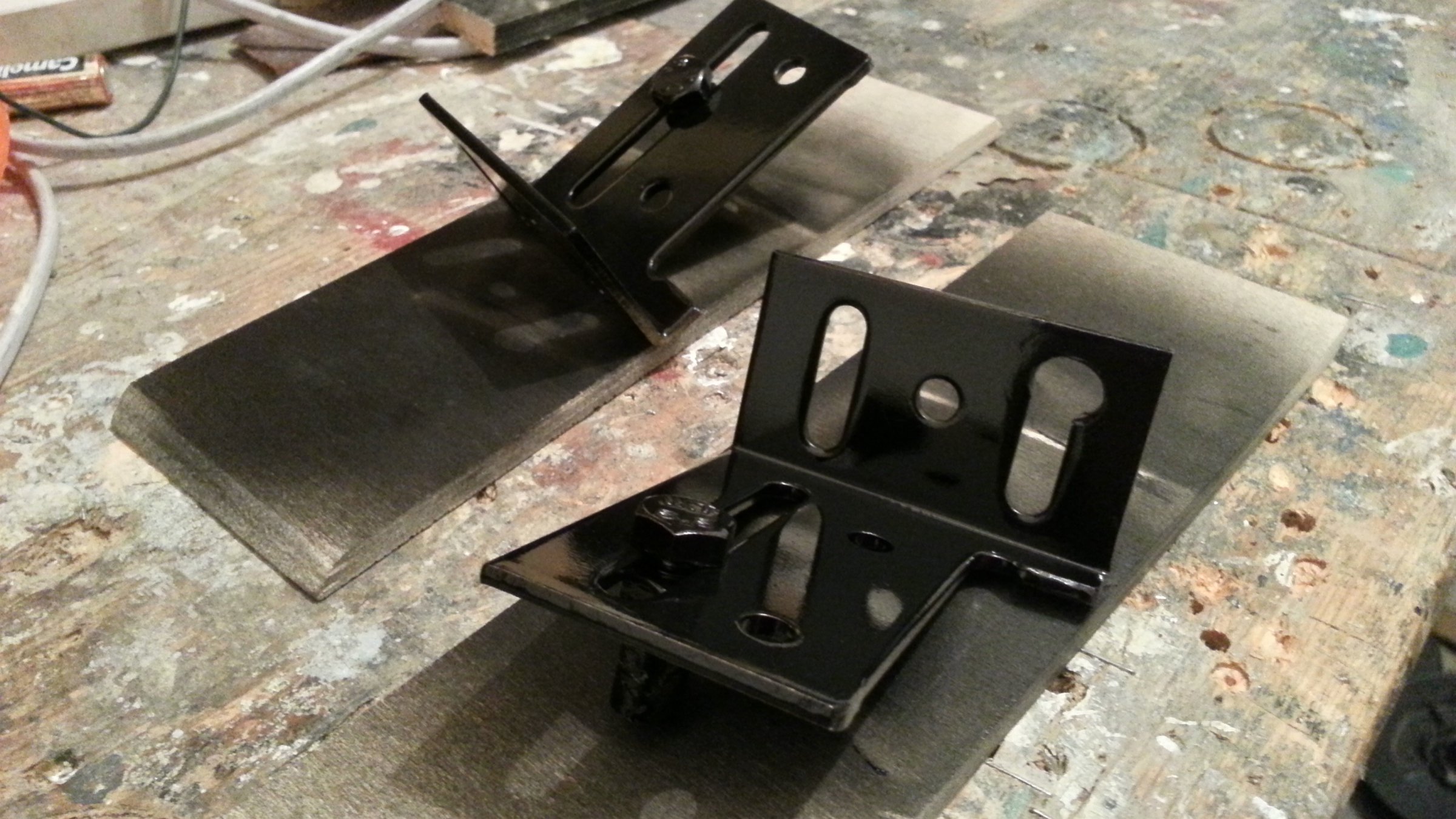

  9. Hallo zusammen, nach 10 Jahren Ruhe in diesem Thread und noch bevor ich mich und mein Auto richtig vorgestellt habe, möchte ich kurz über den Einbau von umklappbaren Sitzen in meinen CD berichten und v.a. die Befestigungen für die Rücksitzbank an den C-Säulen vorstellen. Wie schon mehrfach erwähnt, ist der Rest Plug and Play, alle Löcher sind vorhanden. Zu beachten ist, dass die Klappbügel unter den Sitzflächen beim CD (ebenso wie die Sitzbank) nicht geteilt sind - also am besten gleich mit umbauen. Desweiteren hat der CD nur eine Schraube zum Einrasten der Sitzfläche. Eine zweite muss also auch nachgerüstet werden. Die Befestigung wird einfach auf die vorhandenen Schrauben aufgesetzt und die Bank sitzt (bei mir) so gut wie die im CC. Kein Wackeln oder Klappern. Folgende Teile habe ich benutzt, gekauft im Baumarkt mit dem Eichhörnchen. 2x Verstellwinkel 4004338332754 von GAH, 35x75x65mm 2x Sechskantschraube M8x40 (30 würden's auch tun, nach Bedarf kürzen) 2x passende Muttern für die Schrauben 2x kurzes Stück Plastikschlauch oder ähnliches ... alternativ gehen auch M6er Schrauben, da muss man aber mehr ummanteln, damit die Kralle richtig packt.. Die Langlöcher der Winkel an den richtigen Stellen auf M8 aufbohren und die Löcher etwas nach oben bzw. unten versetzen (relativ zur "Montageposition"). Am besten selbst messen, weil die Einbauhöhe der Rückbank abweichen kann. Danach die Hälfte der längeren Fläche der Winkel wegnehmen, da der Bereich sonst gegen die Rückbank stößt. Die Schrauben so durchstecken und mit einer Mutter befestigen, dass sie ca. 2cm nach innen rausstehen. Dann noch den Plastikschlauch drüber und fertig. Ich habe meine noch schwarz lackiert. Viele Grüße, Fabian
