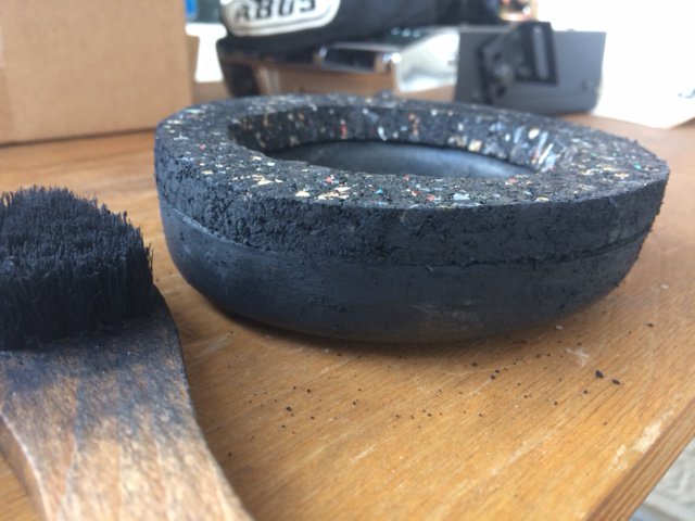

  11. Meine Lösung: Habe mir im Baumarkt so eine Gummimatte gekauft die man unter Waschmaschinen legt, die ist 10mm dick. Da habe ich dann das Gummiforteil für die Federaufnahme mit Sekundenkleber aufgeklebt. Das hält unglaublich gut, muß es aber nicht da die obere Federaufnahme ausreichend tief ist. Es würde auch ohne Kleber nichts verrutschen oder gar die Feder ausserhalb der Aufnahme sitzen. Die untere Federaufnahme lässt da hingegen keinerlei Spielraum zu. Ich habe mal gehört das im Werk unterschiedlich hohe Gummiformteile zur Verfügung stehen um die Autos, entsprechend ihrer Ausstattung/dem Gewicht, auszubalancieren. Die Verklebung ist allerdings beim Ausschneiden sehr hilfreich. Ich bin es als Koch gewohnt mit Messern umzugehen, grundsätzlich ist es aber schon sehr gefährlich mit einem Messer 10mm starkes Gummi zu schneiden. Zur Not kann man das ja auch bei einem Schuster abgeben. Dann habe ich das ganze noch mal mit Schuhcreme behandelt damit die zwei verschiedenen Gummisorten nicht so in Auge springen. Aber wie gesagt 1cm Aufspacen verschwindet so tief in der Federaufnahme das es kaum sichtbar ist. Der Tüv steht allerdings noch aus. 1cm unter Federn haben sich so ausgewirkt das sich das Heck um gut und gerne 3cm angehoben hat. Die Achse hängt ja ein Stück hinter den Federn am Längslenker. Jetzt steht der Saab absolut gerade. Vorne und hinten ist nun eine Hand breit Platz zwischen den Reifen und dem Kotflügel.

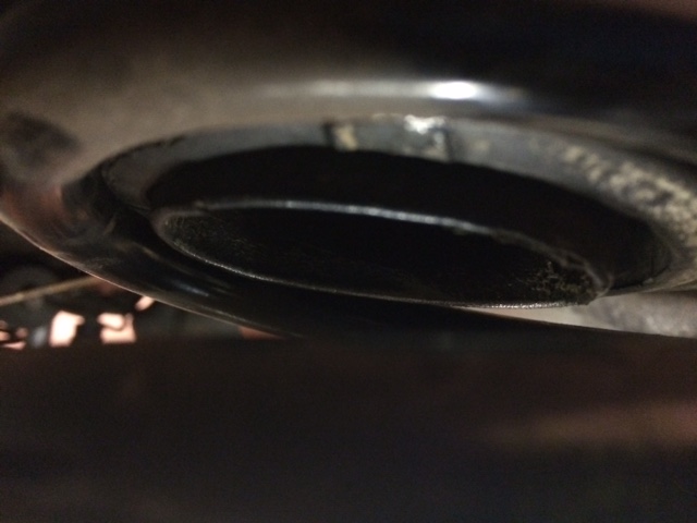

    Stimmt schon, so war das seitens SAAB nicht gedacht. Nur was will man machen wenn die Dichtringe nicht mehr richtig aufliegen? Man müsste den Flansch des Ventils UND die Aussparungen der Dichtringe rekonstruieren. Wie will man solche exakten Rillen in das Ventil-Gehäuse schneiden? Wenn die Flachdichtung ihren Zweck erfüllt, ist das meines Erachtens eine legitime Lösung.
