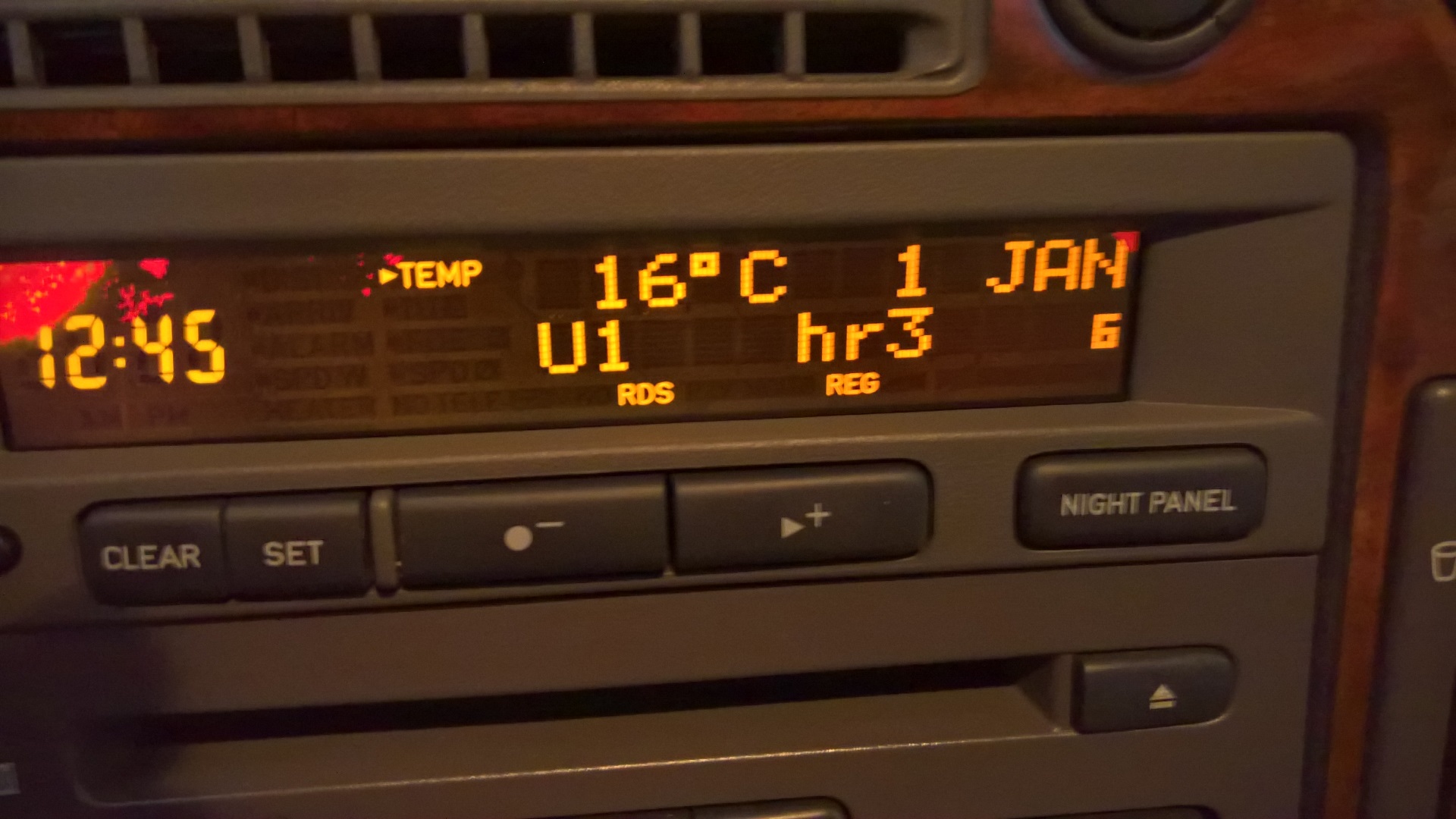

  5. Hi... Es blieb an (spielte weiter fröhlich Musik) und die Beleuchtung blieb auch an. Habe gestern das Radio mal ausgebaut und inspiziert. Alle "Clipse" in safe place. Habe über Nacht nochmal die Starterbatterie voll geladen. Und siehe da : Die Radio Anzeige ist wieder da und die Lenkradtasten funktionieren auch wieder... Augenscheinlich verabschiedet sich die Starterbatterie gerade. Hatte das mal bei meinem 9-3 von 2007... Da spielte alles komplett verrückt (Rückfahrwarner, CD Spieler etc...). Anbei ein Foto von eben gerade... Die "rötlichen" Defekte waren (leider) schon vor dem Ersetzen des SID Kabels auf dem Display...
