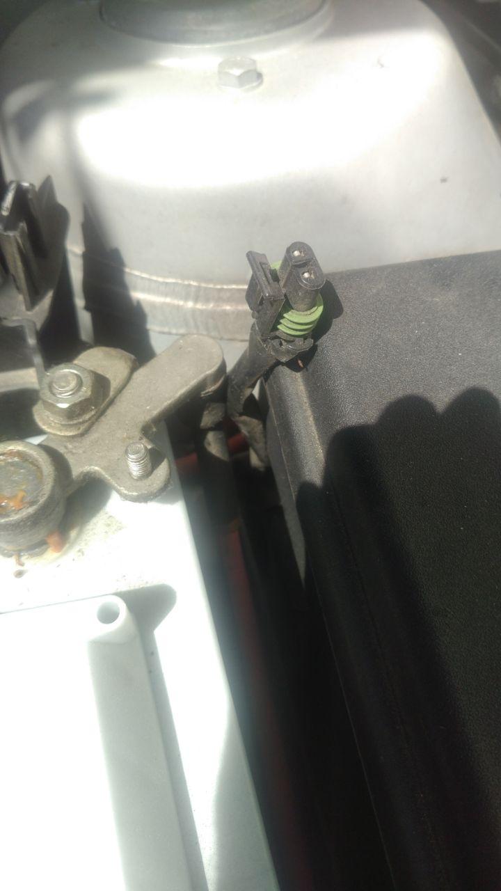

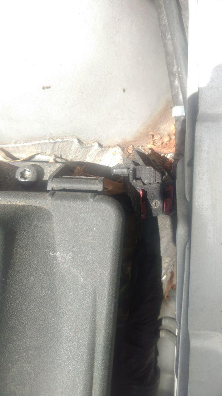

Oha. Danke Dir. Ich dachte, die haben alle eine "Theft protection"??
Dubiose Stecker gefunden...
'N Abend, ich habe auf der Suche nach einer möglichen Durchführung für 10mm² Kabel zwei unmotiviert dümpelnde Stecker gefunden: Der eine (grün) guckt zwischen Batterie und Sicherungskiste raus, der andere rechts neben den Sicherungen. Weiß jemand, wofür die sei könnten? Gruß Bommel
