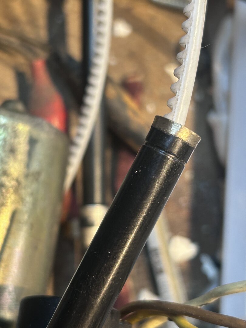

Sooo..... das Problem konnte erfolgreich gelöst werden! Es lag aber (zumindest in diesem Fall ;-) ) nicht an meiner Unfähigkeit beim Schrauben und am mangelnden technischen Verständnis. In diesem Falle lag das Problem beim angelieferten Ersatzteil. Der untere Ring am Antennenschaft, der die Antenne später halten soll, war um ein Bruchteil eines Milimeters größer, als beim Altteil. Daher passte die neue Antenne nicht weit genug in das Rohr hinein. Ich habe den Ring dann vorsichtig rundherum etwas abgeschliffen und schon flutschte alles, wie es sollte. Ich habe mir das gelieferte Ersatzteil dann im Allgemeinen noch etwas genauer angeschaut: Es macht einen hochwertigen Eindruck, es unterscheidet sich aber in Details vom Altteil. So sind z.B. die unterschiedlichen Antennenstabsegmente unterschiedlich lang. Auch das Endstück ist minimal anders. ES scheint wohl ein anderer Zulieferer zu sein.....- Antennenteleskop wechseln - Verzweifelte Versuche.....
Ich habe das Antennenteleskop eigentlich schon häufiger getauscht, diesmal will es mir aber einfach nicht gelingen... Ich mache es genau nach Anleitung, nur wird das neue Teleskop nicht weit genug eingezogen, so dass ich die Mutter nicht draufschrauben kann. Ich habe selbst die Antenne schon komplett ausgebaut, geöffnet, das Teleskop dann direkt in das Gehäuse eingefädelt - das Resultat bleibt aber gleich. Kann es daran liegen, dass das alte Teleskop so abgeknickt war, dass die Antenne nicht mehr ganz einfahren konnte? Gibt es da noch einen Trick? Hat jemand einen guten Rat?- SAAB seit mehr als 35 Jahren - nun aber langsam Neuorientierung
