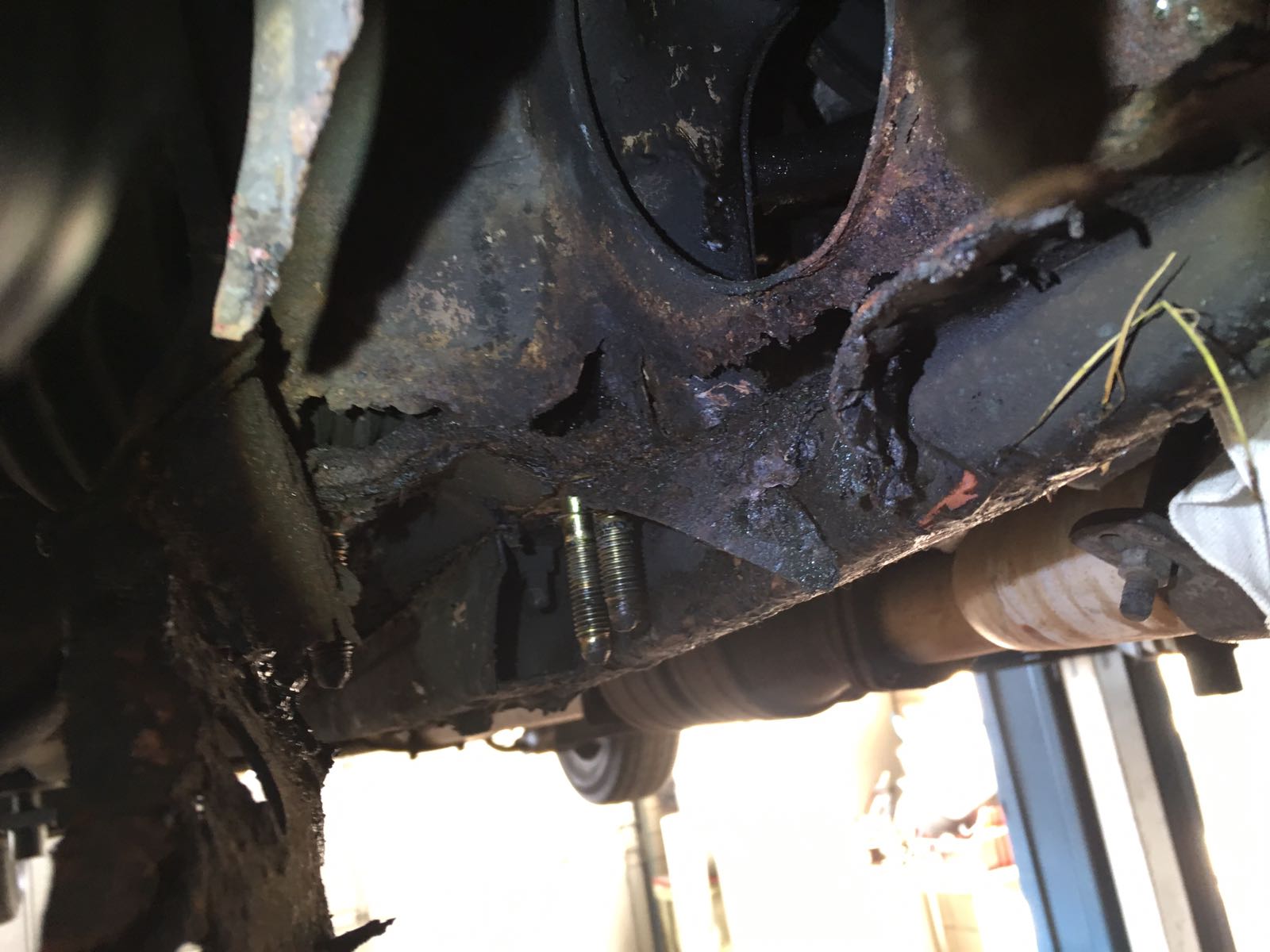

  9. Hallo, gibt Es den schmalen Längsträger noch auf dem Markt ? Er ist bei mir gebrochen. ( Siehe Foto ) Längsträger gebrochen am Ende Und als zweite suche ich eine Briefkopie (Import, 87, Kat-Cabrio). Gibt es jemanden im Forum mit den gleichen Bedingungen wie hier?

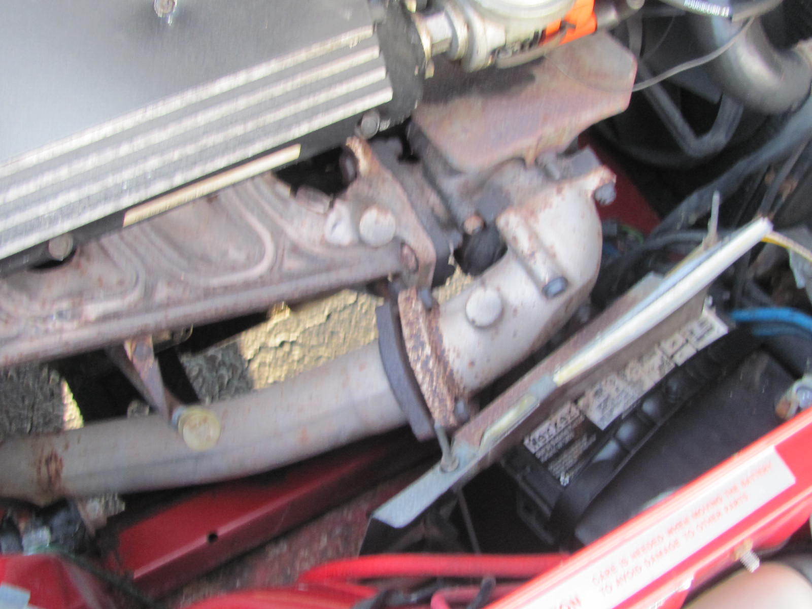

  14. Mein lieber Kasseler/Kasselaner/Kasseläner: Fakt ist, das mein CV einen Kat hat. Dieser sieht auch entsprechend des Alters vom Auto so aus und ist nicht leer. Lambda Sonde ist ebenfalls an Bord. Also 160 PS. Die portugiesische VIN Seite hatte ich auch schon benutzt und fand sie wenig hilfreich. Zum Gutachter: Dieser hatte den Wagen einen ganzen Tag, um notwendige Arbeiten zu lokalisieren. Er war unter dem Wagen, sonst hätte er den Antriebswellentunnel Schaden nicht erkannt. Der Kat. ist eindeutig an der richtigen Stelle zu erkennen. Also kann man nicht feststellen, Fahrzeug ohne Kat. Grüße aus dem Waldecker Land

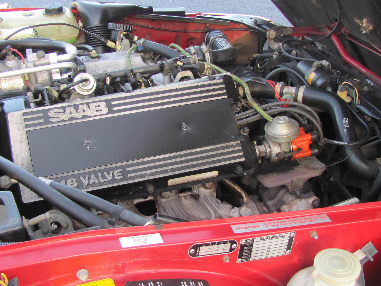

  16. Können wir uns nun auf 160 PS einigen ? Also mit Kat. Was ist SGP/Aero ? Gab's die auch als Cabrio oder nur Coupé ? Und da soll nun ein einfacher TÜV Ing. durchsteigen.
  17. Woher nehme ich die HSN + TSN bei einem frisch importierten US-Cabrio ?
  18. Also, habe heute den Wagen auf der Bühne gehabt. Es ist ein vollständiger Kat. Marke Eberspächer vorhanden, inkl. Lambda Sonde. Also US-Cabrio mit geregelten Kat. Jetzt stellt sich nur die Frage: B202 Turbo160 PS mit Kat oder B202 Turbo SPG (USA 165 PS). SPG=Special Performance Group (USA&CA) ? Wie kann ich das herausfinden ?
  19. Lt. meinem TÜV Vorbericht soll mein Cabrio ohne Kat. sein. Er hat sich für die Vollabnahme notiert: Fahrzeug ohne Kat. Ich habe in der Zwischenzeit mit einem anerkannten Fachmann gesprochen, der behauptet, das es das nicht gibt. US-Versionen haben in diesem Baujahr alle Kat. Wenn ja, welchen ? Mit 160 oder 165 PS ? Die Motorcodes sind ja wohl alle gleich. Wie kommt mein Prüfer dann auf 175 PS ohne Kat. ? Wer steigt denn da noch durch ?
  20. Nachdem meine Werkstatt das Bild von Klaus gesehen hat, bestätigte mir diese, dass es genau das Problem auch bei mir ist. Ihr hattet somit alle Recht.
  21. Nein, nicht der Tunnel- sondern der Rahmen am Ende, welcher auf deinem Bild mehr zum Hintergrund zu sehen ist, nichts mit dem Tunnel.
  22. Ich bin jetzt nicht so der Technikfreak, aber ich denke, das es mit dem Rahmen zu tun hat. Denn es wurde von Richtbank und vermessen geredet. Es müsste sich mal ein Fachmann ansehen. Ich sitze hier ca. 50 km westlich von Kassel. Ist hier einer, der sich mit alten Saabs auskennt ? Also Kassel, Paderborn, Marburg, Dortmund wären in vernünftiger Nähe.
  23. Hilfe Das vorne rechts ist wohl für meine Werkstatt ein Problem. Sie suchen Reparaturbleche für diesen Bereich. Also der TÜV Prüfer hat aufgeschrieben: Rahmenzug vorn rechts durchgerostet und gebrochen, Radhaus intern durchgerostet. Ein Bild vom Motorraum aus in den besagten Bereich habe ich, von unten muss ich noch machen. Gibt es für diesen Bereich Reparaturbleche oder muss man auf Gebrauchtteile/Teilespender zurückgreifen ?
