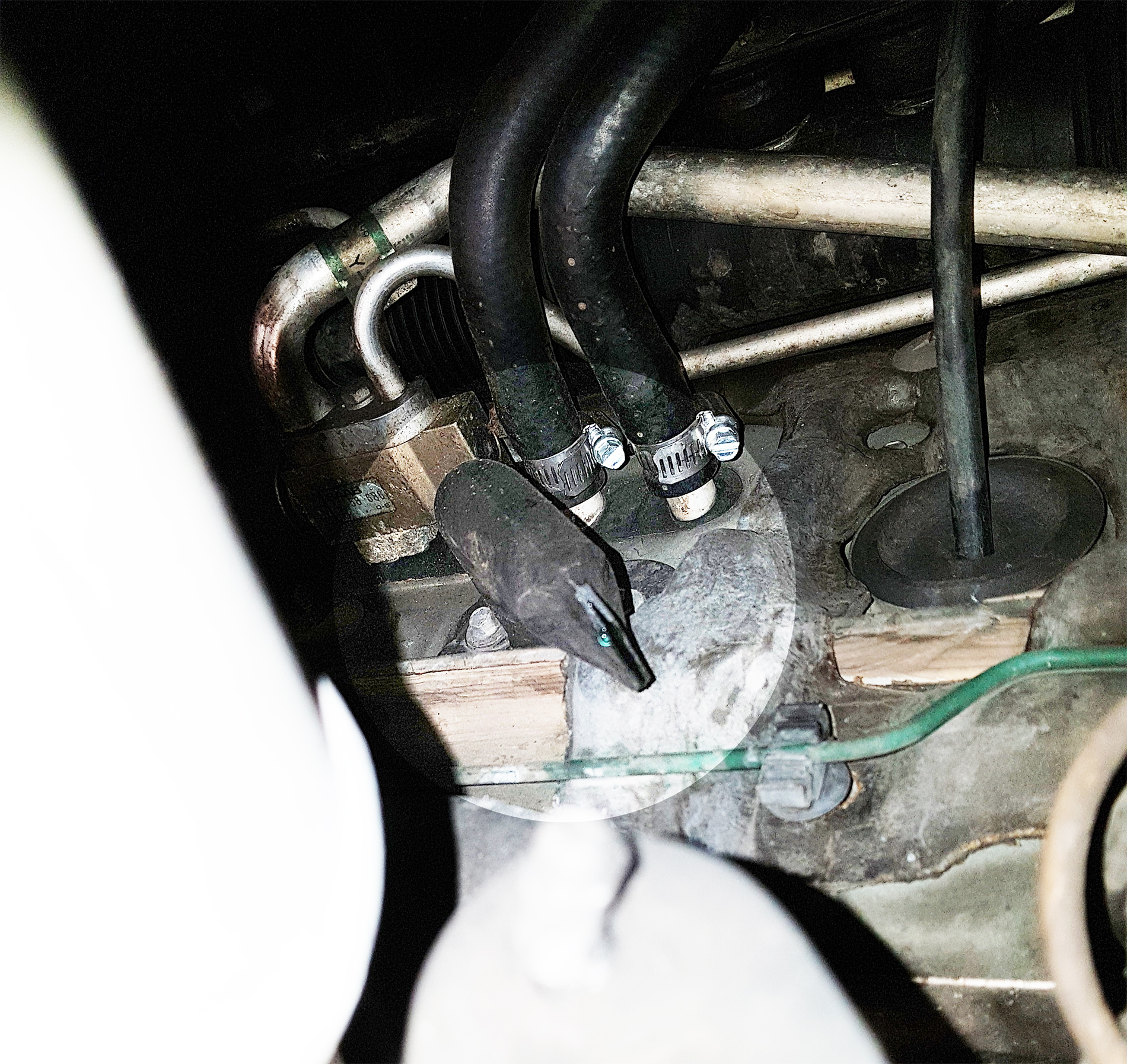

  21. Hallo zusammen! Ich hatte heute eine kleine Wasserlache unter dem Bereich der Spritzwand. Der Kühlmittelbehälter hatte sich auch bis zum Tankgeber geleert und das SID meldete fehlendes Kühlwasser. Das Kühlwasser tropft aus dem Wasserablaufschlauch an der Spritzwand (siehe Foto). Kann mir jemand die Ursache erklären? Vielen Dank! :)

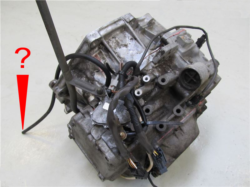

  22. Hallo zusammen! Kann mir jemand sagen was das für ein Schlauch ist, wozu er dient und wo er angeschlossen wird? Auf meinem Automatikgetriebe sitzt davon nur noch ein 4 cm langes Stück. Vielen Dank und viele Grüße!

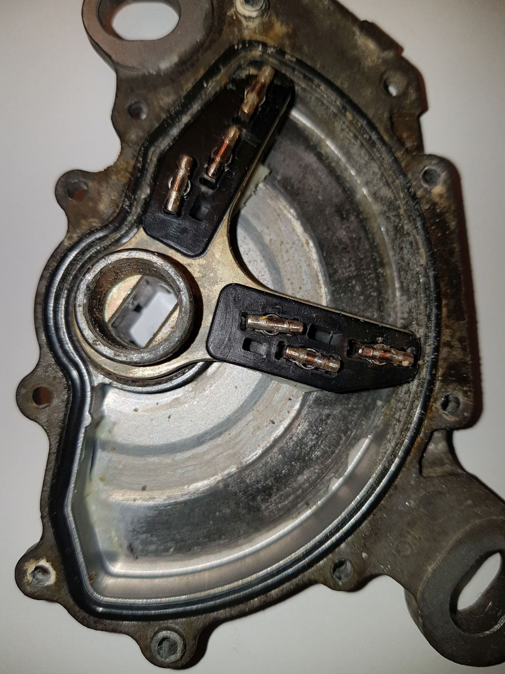

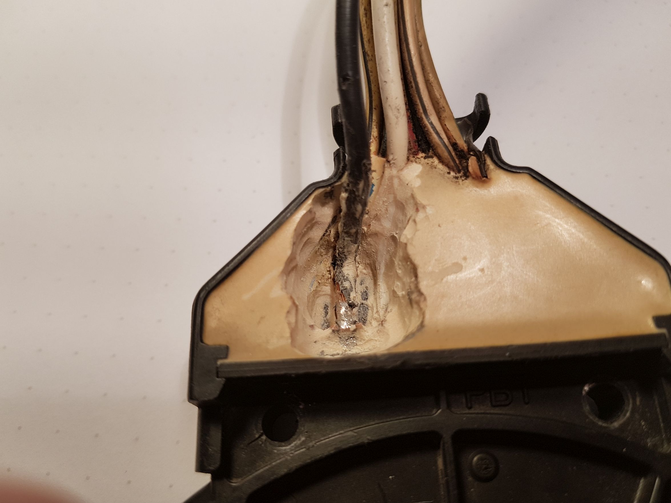

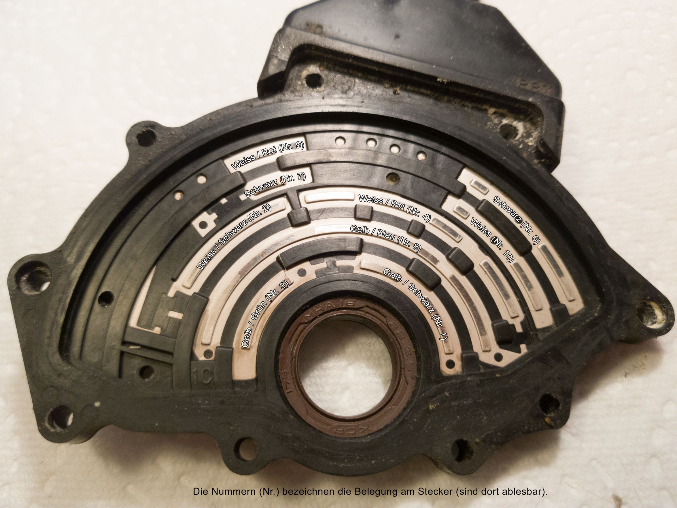

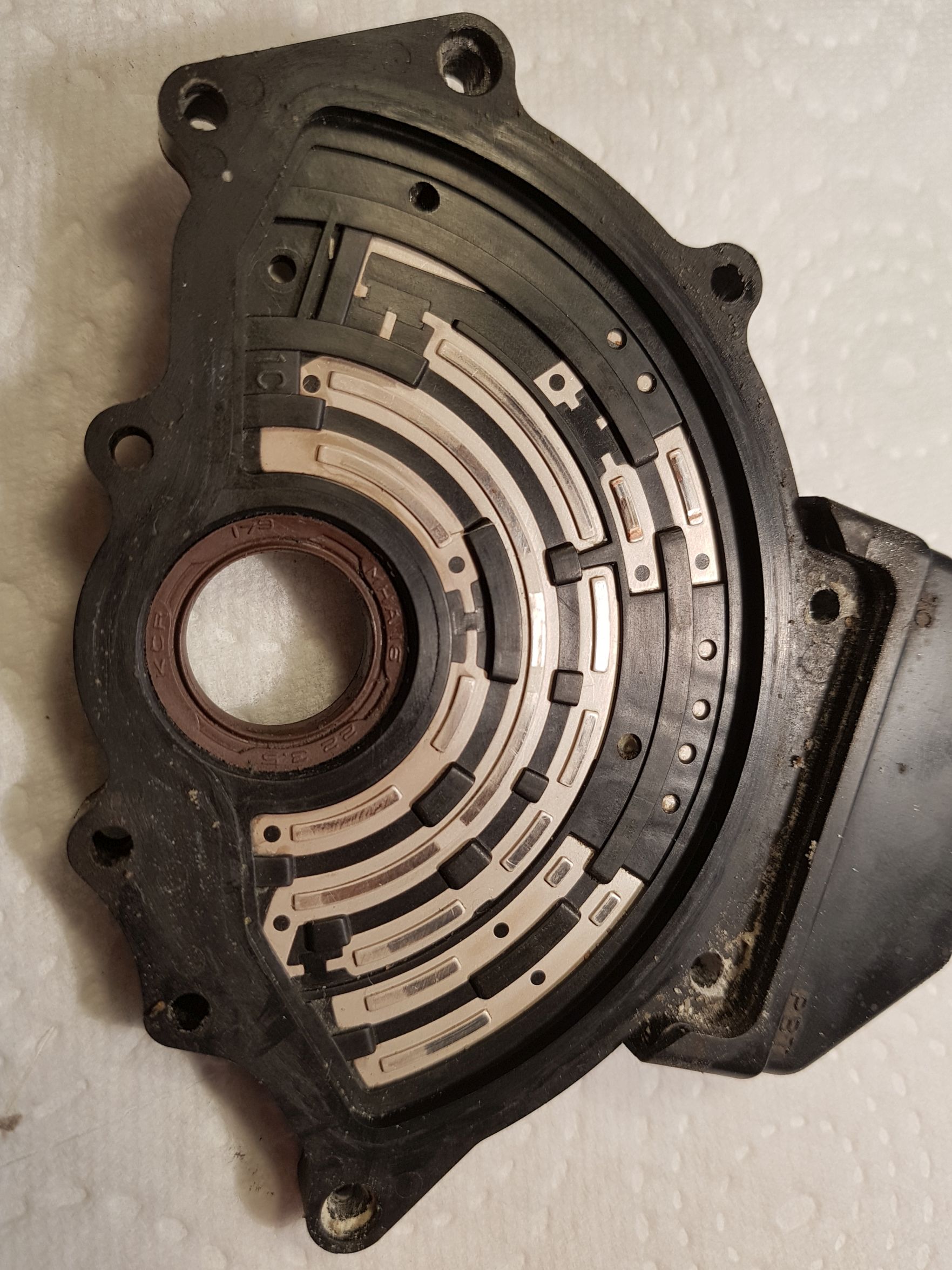

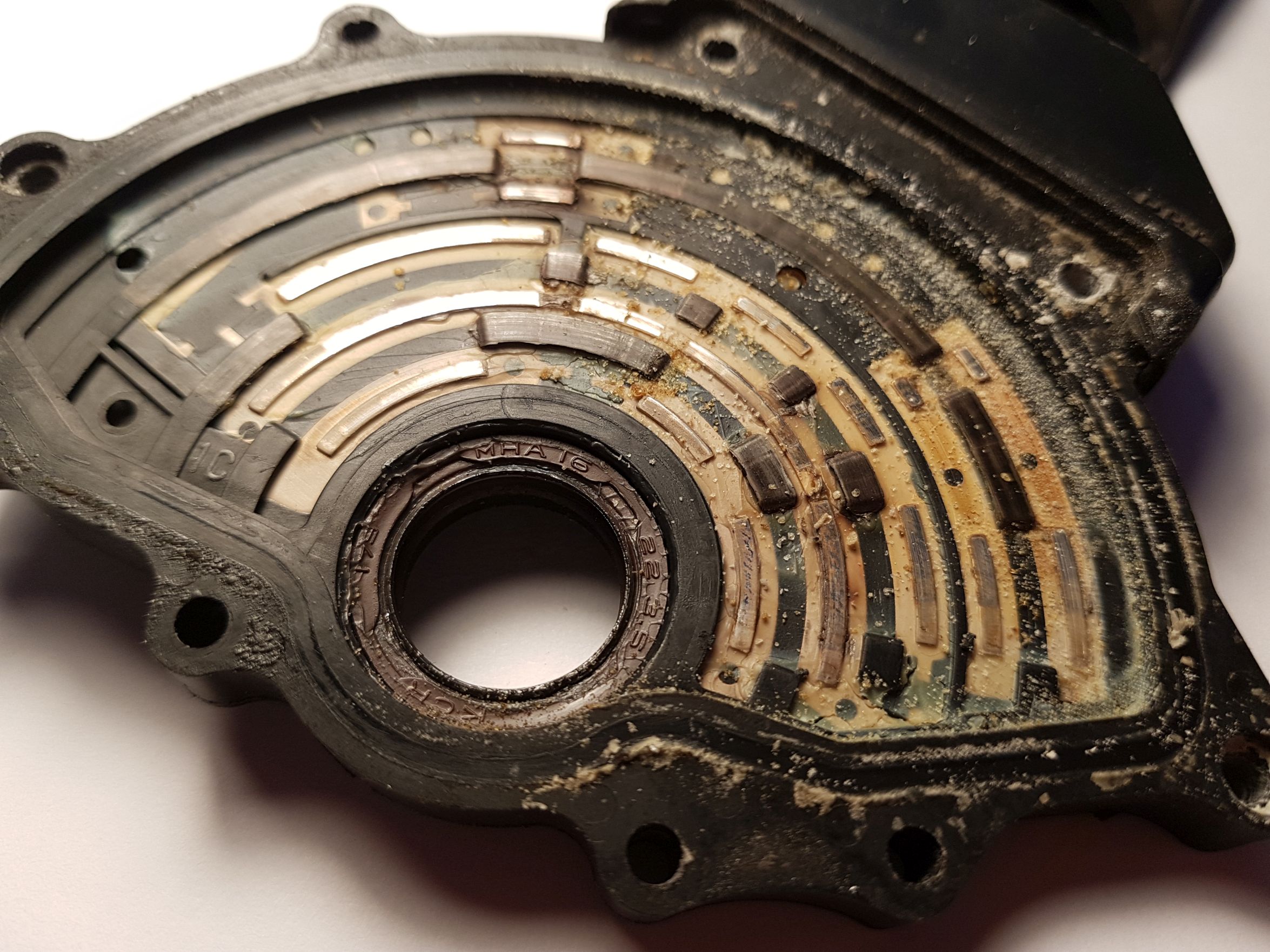

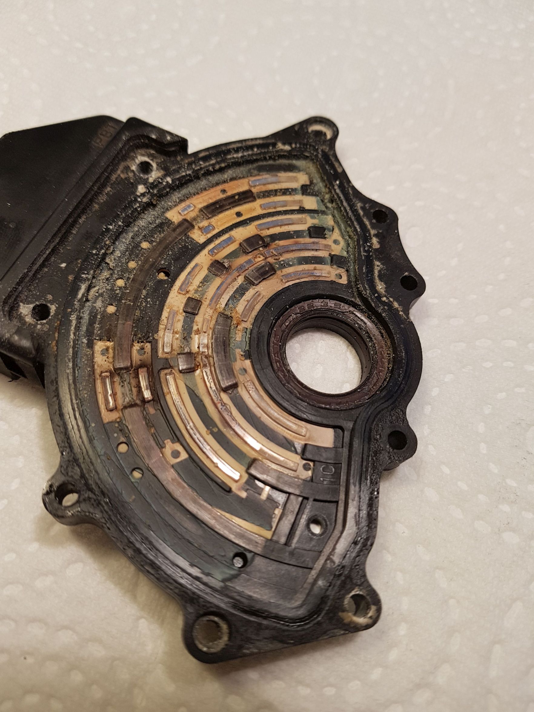

  23. Er funktioniert wieder! Welch ein schönes Gefühl einfach den Motor abstellen zu können und zu wissen das er wieder anspringt :) Ich hatte den SLS geöffnet, gereinigt (Isopropanol) und mit einem Glasfaserstift die Kontaktbahnen poliert. Die gefedert gelagerten Brücken habe ich mit 1.000er Schleifpapier wieder in Form gebracht. Danach zur Kontrolle die Schleifbahnen auf Durchgang zum Stecker geprüft (Steckerbelegung/Schleifbahn siehe Bild). Jetzt kommts: Ein Durchgang wollte nicht immer. Ein Wackelkontakt. Eingrenzen konnte ich die Fehlstelle im vergossenen Anschlussterminal. Diesen habe ich mit einem Dremel aufgefräst um die Lötstelle freizulegen und habe diese nachgelötet. Mein Tip an die SLS-Überholer: Auch auf Durchgang prüfen!!! Geschmiert habe ich die Schleifkontakte etc. übrigens mit Polfett. Viele Grüße und nochmals vielen Dank! :)
  24. Ich habe ihn nun zerlegt und gesäubert. Bilder reiche ich nach. Welches Fett nimmt man denn für die Schmierung? (Polfett? Silikonfett vom Kaffeeautomaten? Vaseline?)
