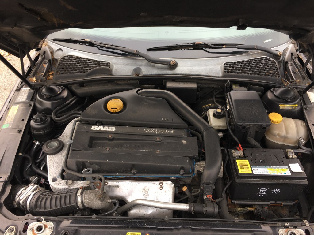

    Offensichtlich die meisten haben gar keine Ahnung was in ein B2X5 Motorraum wo hingehört..... Der APC Ventil hat kabel die zum T7 Steuergerät führen, diese sind auf dem Bild nirgends zu sehen eine mögliche Erklärung (Vermutung) : es ist ein B2x4 Motor eingebaut, braucht ja kein APC Ventil und LMM ist ohne Funktion wie aber T5 zum laufen gebracht wir in ein T7 Fahrzeug ? spannend, leider das Fahrzeug steht in der Schweiz zu weit um nachzuschauen

    Merkt echt niemand ??? es ist kein APC Ventil verbaut, sogar die dazugehörige Kabel sind weg laut Verkäufer fährt das Fahrzeug problemlos und Turbolader sei auch Verbaut ob überhaupt ein T7 motor drin ist? weil ohne APC geht beim T7 nicht, glaube ich

    Hallo hat jemand schon mal so was gesehen ??? Abgebildet ist der Motorraum von SAAB 9-5 2.3t aus 2001 ! wie Fährt das Fahrzeug überhaupt ?
