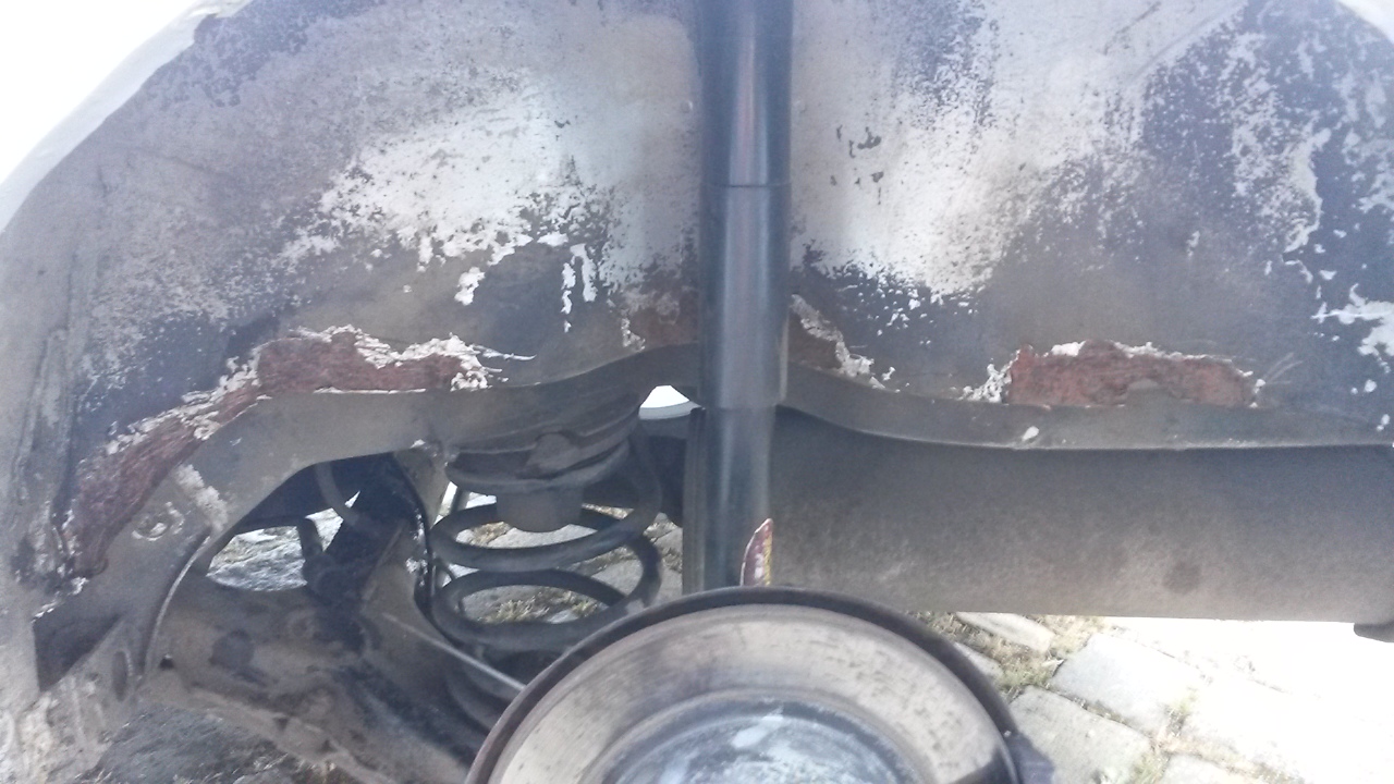

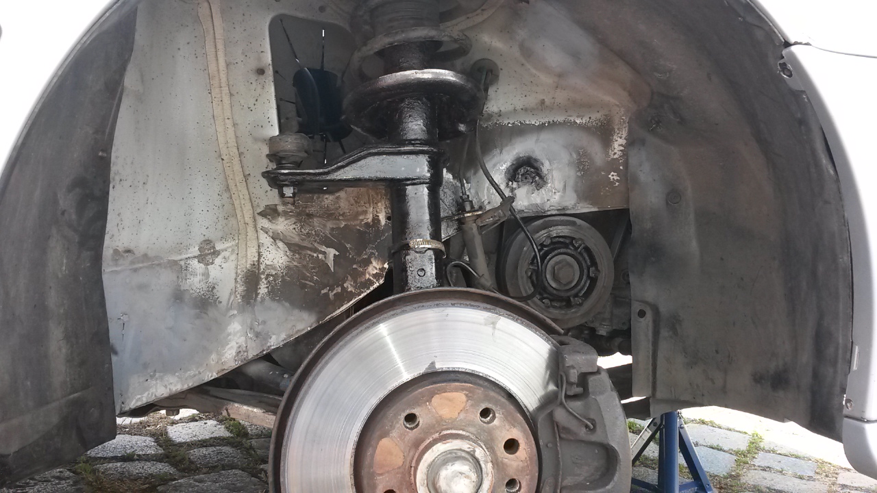

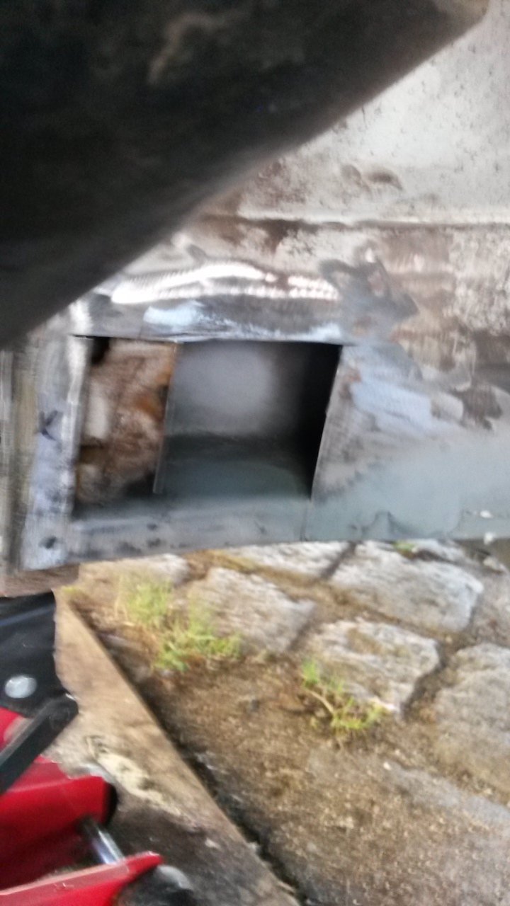

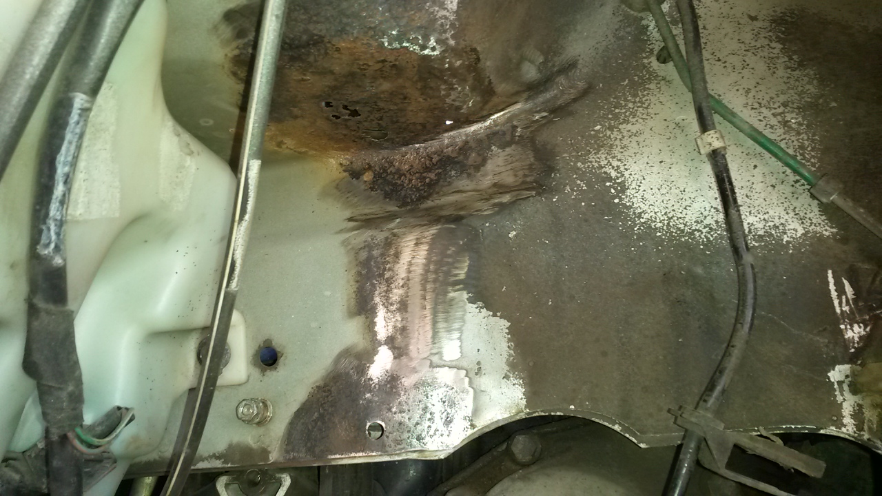

    Hier mal meine Rostsammlung Alle Falze und Überlapungen sind eigendlich betroffen, man sieht es aufn ersten Blick nicht erst wen der Alte Unterbodenschutz weg ist. Die ersten Bilder sind bei mir dafür verantwortlich das Wasser / feuchtigkeit im Kofferaum war, manche 9-3 haben da ja auch innen Rostansatz. Von Unten Innen am Längssträger siehts nich besser aus man kommt nur Blöder ran, aber nur auf der Beifahrerseite. Dann das berüchtigte Loch im Radkasten Halterschraube Radkastenverkleidung Käse untern Batteriekasten (entrostet, konserviert und nen Blech mit Sikalflex druntergeklebt und wieder Konserviert) Ich hoffe das damit 3..4 Jahre Ruhe hab, für die ewigkeit sind se wohl nicht gebaut im Ganzjahreseinsatz. Bein nächsten Saab weiß ich wo ich kuken muss :-)
  8. Ja is wohl so das der Rost auch Saab 9-3s mag. Federbeine Schweller bei alter Aero Verkleidung Radhaus Richtung Fahrgastzelle (hintern Radhausschale) Dämpferaufnahme hinten oben Kante unten Radhaus hinten Unter der Batterie Achse hinten Alle Falze / Nähte Unterboden Versteifungen Unterboden (Federteller Aufnahme) Motorraum Keilriemenseite Schweißnähte Das sind so die Stellen die bei meinen mehr oder weniger betroffen sind bzw. in meiner kurzen Saabzeit aufgefallen sind. Hilft nur gründlich entrosten, Rostumwandler und Owatrol o.ä und regelmäßig Fluidfilm. Wenn der schxxx aber einmal da is bekommst das nichmehr mit geringen Aufwand restlos weg.. Schwedenstahl hab ich mir auch anders vorgestellt aber wenn man einmal nen Überblick hat und sich regelmäßig Jährlich kümmert kann man die Substanz erhalten. Vom Vxlxo bin ich zumindest vom V/S70 1Gen. wahrscheinlich etwas verwöhnt. Am besten is halt wirklich wenn man ab Auslieferung den Unterboden pflegt... bzw. der Vorbesitzer zeitig angefangen sich darum zu kümmern. Ist die Achse hinten bzgl. Rost eigentlich TÜV Relevant...? Meine is auch schön am blühen aber wirklich gut Behandeln geht ohne Ausbau nicht.

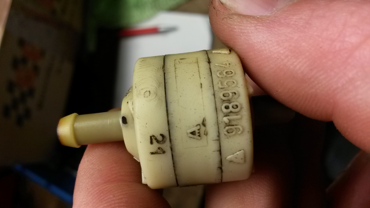

  9. Hab mir jetz nochmal das Alte Ventil angeschaut..Hat die Nummer 9189564 (6,90€) das gehört wohl an die alten 9-3 T5 bzw. alte KGE. (bei manchen Teilehändlern auch für alle 1998-2003 T5 u. T7) Neue KGE is aber verbaut soweit ich das erkennen kann (Anschluss am Öleinfüllrohr). Sein sollte es ja 9399973 (15,90€) laut EPC. Sehe da nicht mehr durch... am besten ich hole mir nen Set der Aktuellen KGE inkl. dieses Ventil plus Leitung da is alles dabei und neu im Vergelich lohnt sich das ja auch. Erstmal vielen Dank und sorry fürs "Missbrauchen" des Threads. Mfg Frank

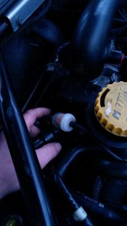

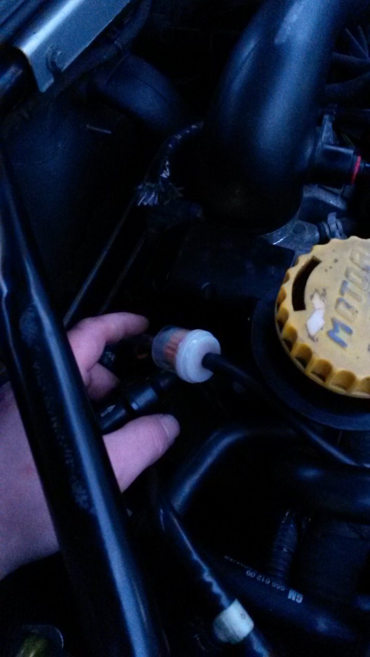

  10. Dachte ich mir schon, bei Gasstössen wird der Sog etwas weniger. Bin hier grad am basteln... also hab den von der DK verschlossen und von der KGE nen BenzinFilter als Ölabscheider ;). Das Ruckeln tratt aber grad auch so auf... mhh
  11. Ja das weis ich. Hab jetz mal das ding abgesteckt... auf Seiten der DRK saugt er auch bei Gasgeben also Ladedruck Erhöhung, zum absaugen der Gase im Ventildeckel denke ich mal. Der Motor zieht sichs ja auch rein... will ja verbrennen. Habe jetz aber nicht bemerkt das er irgendwie da raus bläst .... bei überdruck also Ladedruck. Oder hab ich nen Denkfehler
  12. Hab eigendlich gefühlt keine Leistungseinbußen...oder meintest du generell wegen Maptune !? Wäre es nicht sinnvoll das Ventil auszubauen die Seite zur DRK zu verschließen und von der KGE her offen zu lassen !?... zumindest solange das neue Ventil nicht drin ist.
  13. Laut der Teilehändler geeignet für sämtliche 2.0 Turbomodelle 9-3 (LPT / FPT / HOT) 9-5 nur V6 stimmt. Habs mir jetz schon besorgt... will es halt vorm WE erledigt haben (Aber danke an Dspecial für dein Angebot) Nee hab es erstmal wieder zusammengesteckt mit alten Schläuchen, neuer liegt da halt 4mm Innendurchmesser wird man wohl irgendwie drüberfummeln können. Hab maptune Stufe 1. (hab grad nich in Kopf was der max. Ladedruck da is, aber könnte eng werden) Na werd sehen was das ding macht...

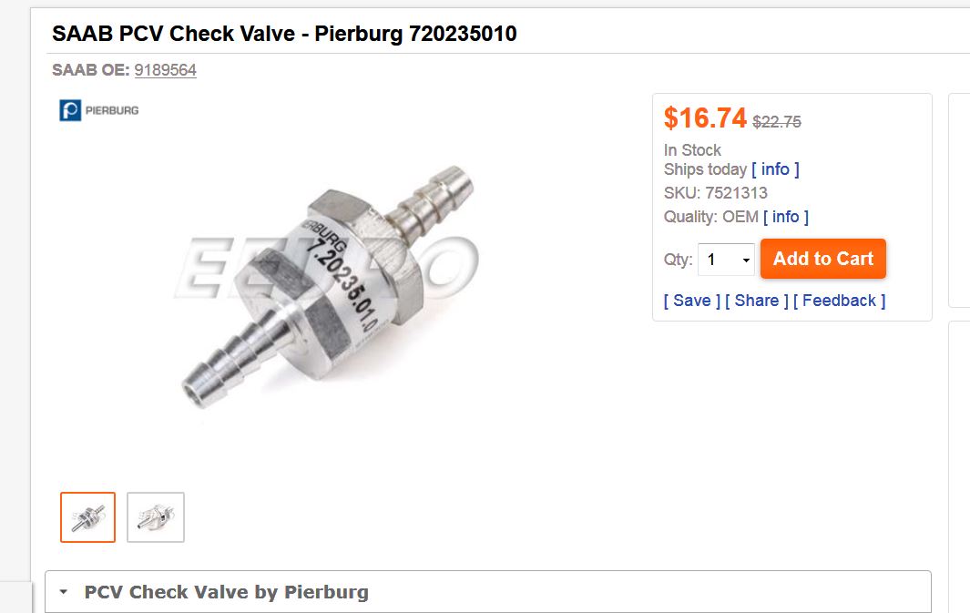

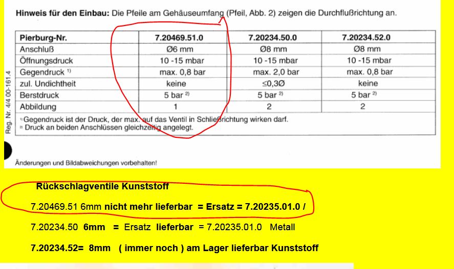

  14. Hänge ,mich jetz hier mal mit ran... habe auch Ruckeln und leichte Leerlaufschwankungen. Neue Zündkassette (Hülko / Hitachi) inkl. neuer Kerzen sind drin, neuer KWS liegt schon da. Dieses Ventil bei der KGH ist bei mir auch Kaputt (Durchgang in beide Richtungen und das Plaste schon versprödet). Jetzt hab ich gesehen das es das Ventil wie Orginal in Plaste gibt oder halt wie oben von Icesaab Beschrieben von Pierburg 7.20235.01.0 in Metall (Als Ersatz für 7.20469.51.0 Plaste) die Anschlüsse sind 6mm und das Ventil Eigendlich für Kraftstoff / Benzin. Kann ich mir sicher sein das das passt. Ich meine Orginal wird wohl 4mm Anschluss sein und die Membran oder was da auch immer drinne is muss ja bei korrekten Druck öffnen... Vorteil is das Pierburg ding wird länger halten und is günstiger und denke ich schneller verfügbar. Es giebt zwar auch von Schwedenxxx o. Neobroxx das Ventil ink. Schlauch zu 15€ aber ich erhoffe mir längere Haltbarkeit zumal das Ding nur 8€ kostet. (Scxxx nimmt 15€ nur für das Ventil...) Also hat das ding jemand verbaut und is zufrieden.... ?

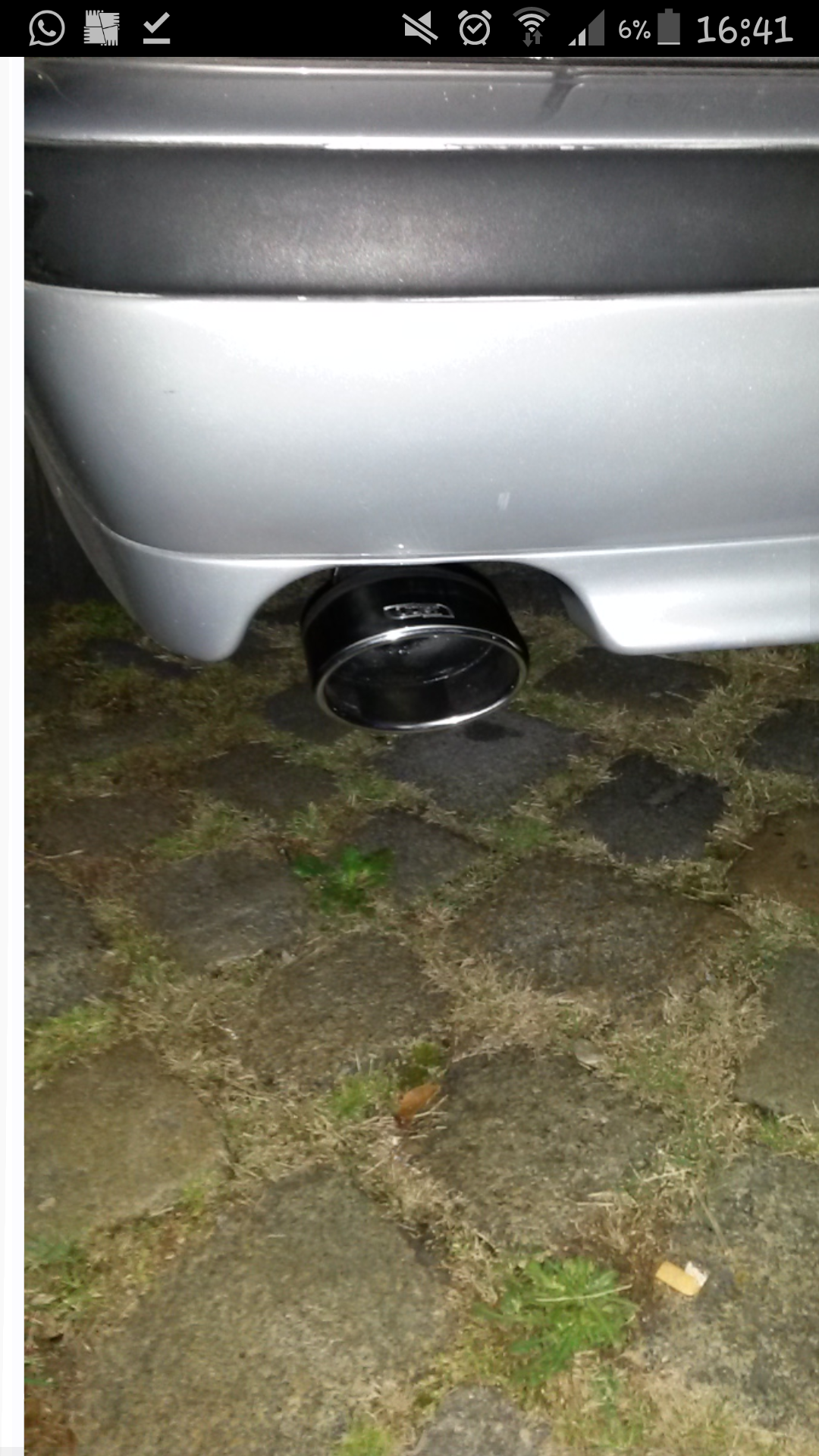

    Ich habe die Ultersport 120x80mm Oval könnte aber breiter sein also 140x80mm, sieht aber noch ok aus.
  16. Rotaxmille hat auf Toddl's Thema geantwortet in 900 II - 9-3 I
    https://www.ultersport.de/de/offer/endings Hier mal kuken, preislich ok, Qualität past auch... Auswahl ist auch vorhanden, auch Saab Typisch Ovale. Am besten direkt da bestellen, ist günstiger. Man braucht natürlich noch nen Stück gerades Rohr, ansonsten wirds schwierig mit befestigen.
