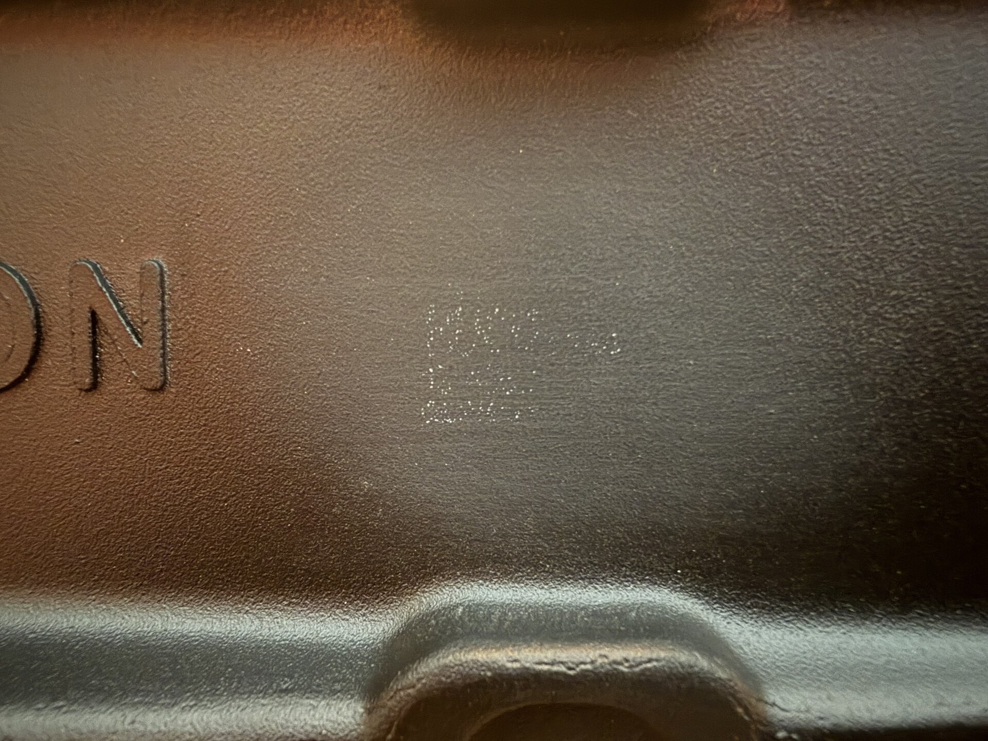

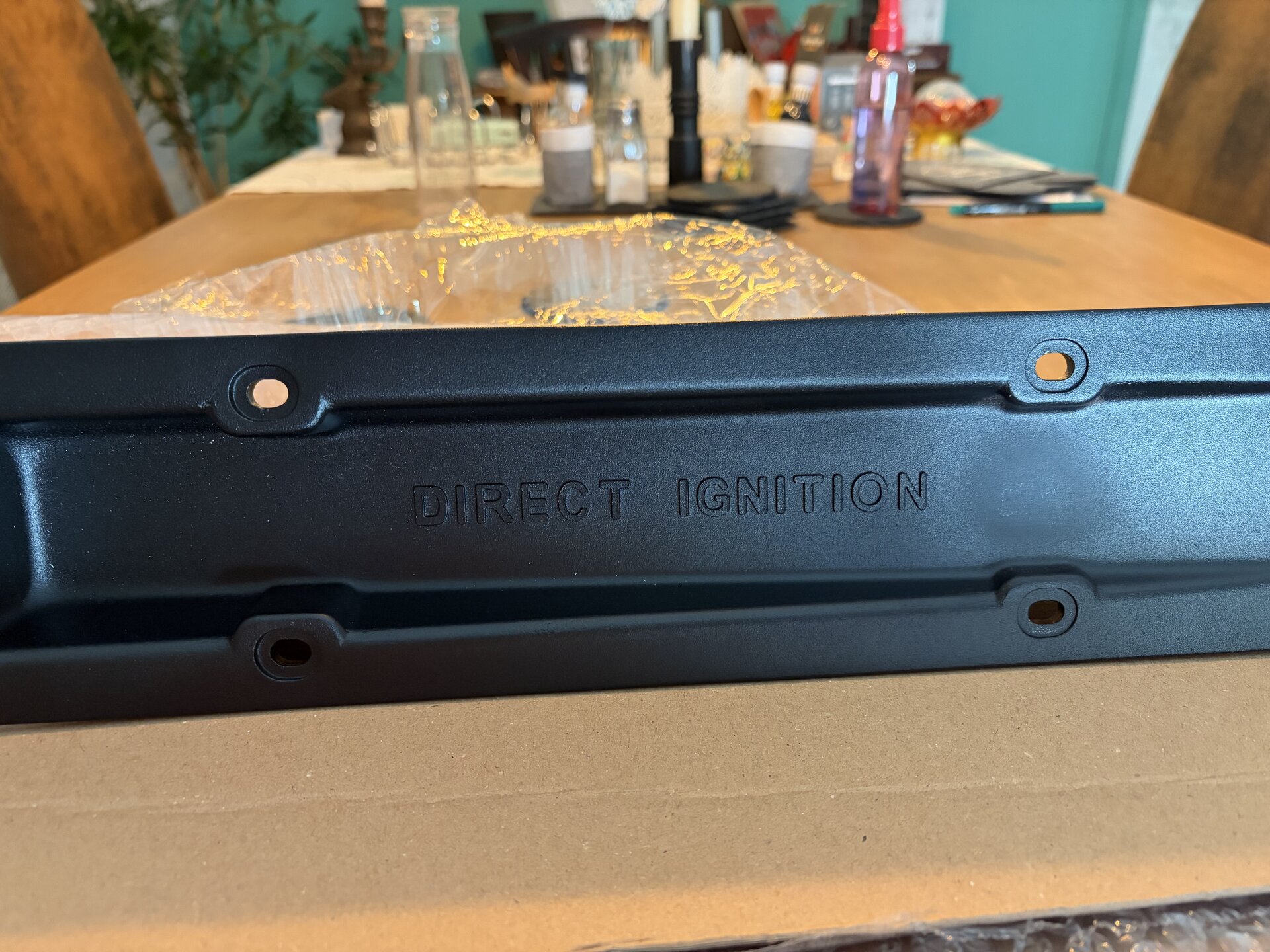

    Ich habe heute die Kassette von Skandix erhalten. Oben drauf war mal aufgedruckt. Das wurde dann so halb weg geschliffen. Kann mir jemand sagen was das für ein Hersteller sein könnte? So richtig was erkennen tut man leider nicht. Ich habe auch noch nie eine Kassette gesehen, wo der Hersteller so drauf gedruckt war.

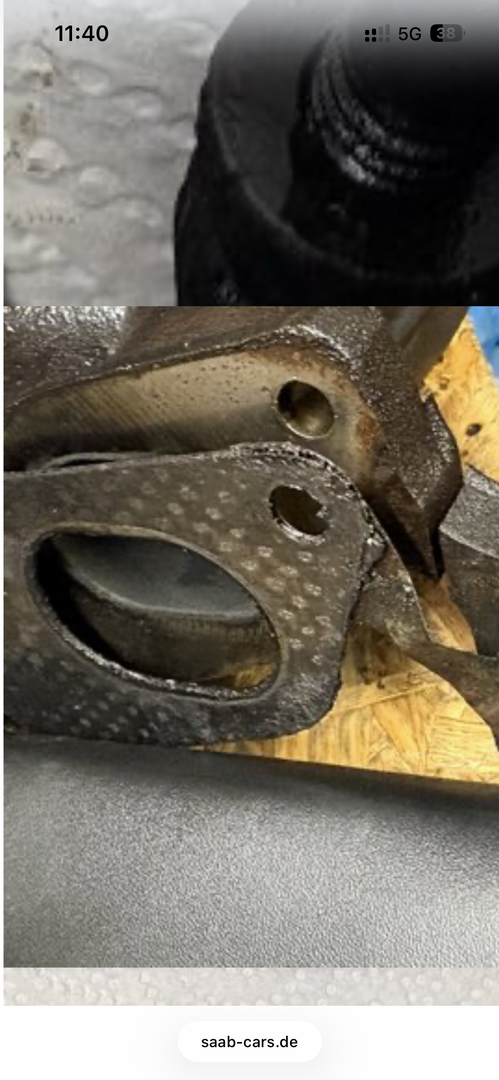

    Es sei aber fairerweise dazu gesagt, dass die Dichtung im Video sich sowohl im Aufbau als auch in der Anwendung erheblich von unserer unterscheidet. Beide Seiten sind aus Metall, nur eine beschichtet, die andere nicht. Der flexible Teil liegt in der Mitte. Außerdem scheint die Dichtung für Abgasöffnungen aus einem Guss zu sein. Darauf deuten die vielen Löcher für Schrauben hin. Bei unseren Motoren ist ja jeder Strang für sich und muss sich individuell bewegen können. Daher das Argument mit dem Gleiten des Krümmers auf der glatten metallischen Seite der Dichtung von Flemming. Ich schaue heute Abend nochmal ins Haynes. Ich meine da stand die Einbautichtung als ich da dran war.

    Und bei @HAGMAN war es ja aber auch schon korrekt montiert. Die Metallseite zum Krümmer, die „Gewebeseite“ zum Kopf.

    Ich bin mir recht sicher, dass die Metallseite der Dichtung zum Krümmer zeigen soll. Das weichere Gewebe zum Kopf. Die Metallseite soll zudem mit Kupferpaste dünn! bestrichen werden. Macht von der Materialpaarung auch Sinn!
