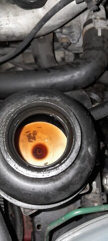

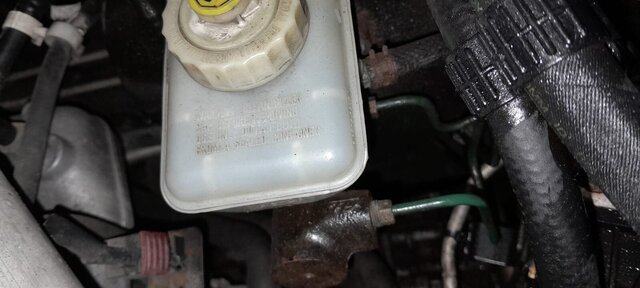

Sehr geehrte Saab Fans,
Als junger und unerfahrener Saab- und generell Autofahrer habe ich heute ein Problem auf mich kommen lassen.
Nach dem zweiten Tag meiner aktiven Nutzung meines Saabs 9-3 YS3D 2.0t B204E Coupes ist meine Servolenkung beim Einschlagen nach links während dem Parken zusammengebrochen.
Schleifende, knirschende und ratschende Geräusche, Vibrationen im Lenkrad und großer Aufwand in dessen Bewegung.
Nach dem Öffnen des Motorraums kam mir das Servoöl entgegen.
Sofort Motor aus und in die Parklücke geschoben.
Keine Defekte am Behälter und den Schläuchen soweit festgestellt.
Fotos kann ich gern anbei anhängen.
Meine Prognose -> alter Wagen, Servolenkung und Flüssigkeiten wurden nicht kontrolliert, war zu wenig drin mit viel Druck schnell überhitzt.
Stand auch zu lange unbewegt.
Heute viel bewegt gehabt und schön beansprucht, vor allem beim Parken bis zum Anschlag gedreht.
Dann ist es auch passiert.
Wagen mit kaputtem Servo kaum bewegt, trotzdem lief der Motor mit dem Problem recht lange, hat viel Servoöl verbraucht und rausgespuckt.
Lenkrad bewegte sich in der Mitte besser als links oder rechts.
Beim Lenken kamen die Geräusche und die Vibrationen nur in bestimmten Positionen.
Natürlich kann man nicht pauschal sagen, was defekt ist und neu gemacht werden muss und wie aufwändig es ist.
Wäre trotzdem jedem dankbar für einen Lösungsvorschlag anhand meiner Beschreibung und der Bilder.
Falls man diese beantworten kann, wären meine Fragen wie folgt:
  1. was ist defekt: Pumpe, Schläuche, Behäter? Wie hoch ist die Wahrscheinlichkeit, dass bei sowas die Pumpe draufgeht?
  2. welches Servoöl passt für mein Modell und allgemein am besten Eurer Erfahrung nach?
  3. wäre es einfach oder generell möglich, sowas selber zu reparieren und wie (Handwerklich bin ich ziemlich im Durchschnitt generell, mit dem Schrauben an Autos aber kaum Erfahrung)? Also sprich defekte Elemente austauschen samt den Flüssigkeiten.
  4. wenn nein, was würde sowas in der Werkstatt kosten? Ersatzteile würde ich potentiell selber anschaffen.
Nochmal vielen Dank im Voraus für jeden Lösungsansatz und jede Hilfe.
Grüße,
Paxel
WhatsApp Bild 2025-12-05 um 21.03.40_96e398af.jpgWhatsApp Bild 2025-12-06 um 00.01.35_d4fcdccd.jpgIMG-20251206-WA0022.jpgIMG-20251206-WA0012.jpgIMG-20251206-WA0017.jpg

Also was für mich noch nicht zusammen fasst sind die gegensätzlichen Aussagen "Nach dem Öffnen des Motorraums kam mir das Servoöl entgegen." und "Keine Defekte am Behälter und den Schläuchen soweit festgestellt."
Ja was denn nun? smile
Offenbar ist der Motorraum ordentlich mit Servoöl zugesaut - das kam dann irgendwo raus!
Auf den Fotos sieht es so aus als wäre insbesondere der Bereich links hinten im Motorraum das Epizentrum. Ein heißer Kandidat ist dort der Rücklaufschlauch vom Lenkgetriebe zum Behälter. Der kommt fahrerseitig am Lenkgetriebe raus, geht an der Spritzwand hinter dem Bremskraftverstärler nach oben und biegt dann nach vorne ab, über den Bremskrafterstärker hinweg, übers ABS-Aggregat zum Servo-Flüssigkeitsbehälter. Der ist ein absoluter Klassiker. Wird porös und reißt dann. Ist auf den Fotos auch nass und daher würde ich erstmal da anfangen zu suchen.
Habe sobald ich den Springbrunnen aus Servoöl gesehen habe den Motor sofort ausgestellt.
Nach dem Beobachten und dem Suchen mit ausgemachtem Motor habe ich nichts festgestellt, vorerst natürlich.
Habe nicht allzuviel gesucht und geschaut.
Wollte mich erstmal mit dem Aufbau der Servo beschäftigen und in den Forum hineinfragen, was es sein könnte, um nach der Fehlerquelle auch gezielter suchen zu können.

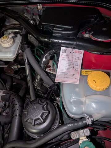

Hier nochmal ein Bild vom Motorraum und der relevanten Ecke.
