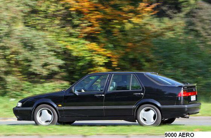

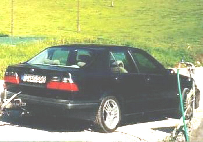

    Mein erster Saab 9000 CD. Links mein 9000 Aero (Hirsch) und dahinter der 900-II meiner Frau (5-d) mit Verwindungsproblemen der Karosserie Vor dem Antiquitätengeschäft meiner Frau Mann war der schön und hatte die tollen Ledersitze. Mit diesem Aero waren wir öfter in Paris Antiquitäten holen . Großer Laderaum ! Der erste 9000er Aero und sein Ende bei Regensburg bei 230 km/ 9-5 Aero (Hirsch) bei Arbeit im Wochenendhaus in Österreich Heute noch immer unser 9-3 I Coupé (Bj. 1999). Das Problemkind in 2026 mit Rost.

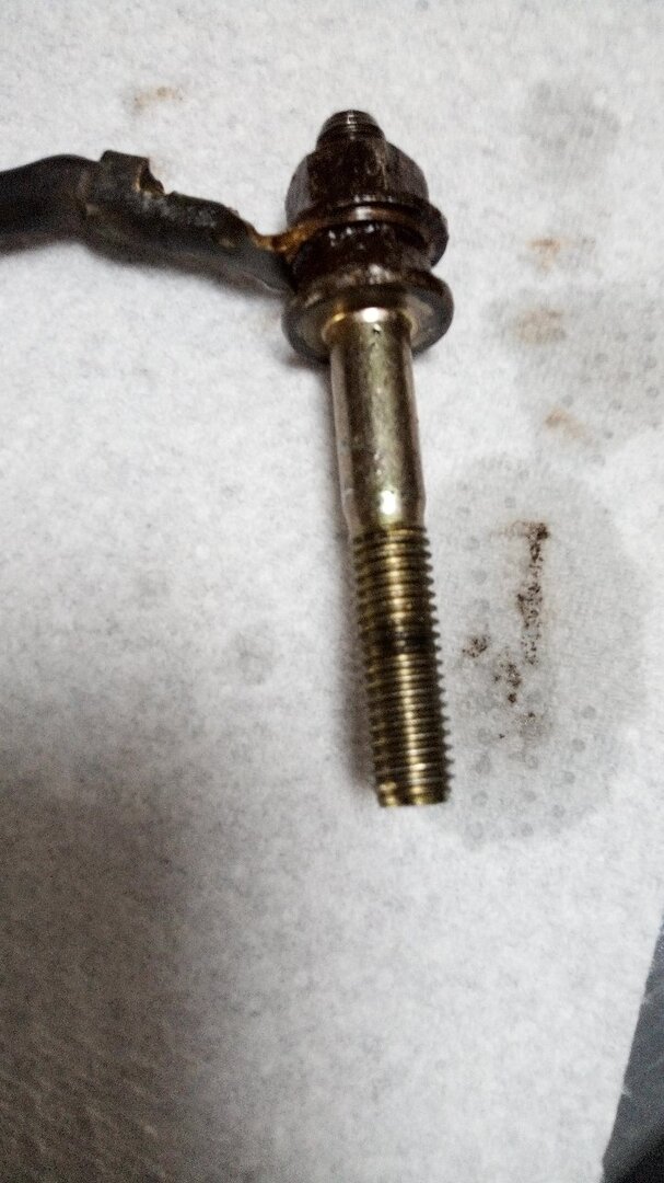

  12. Hallo Erik, dank für den Hinweis. Werde den Einbau vornehmen. Ich habe ganzen Strang mit Hochtemperaturlack ( bis 350 C elsius ) für Krümmer (2x) gestrichen weil das jetzige Teil Korrosion zeigt. Hoffe es hält. Die Bolzen hörte ich, werden oft abgerissen bei Lösung der Muttern. Welches Maß haben Bolzen und Muttern? .

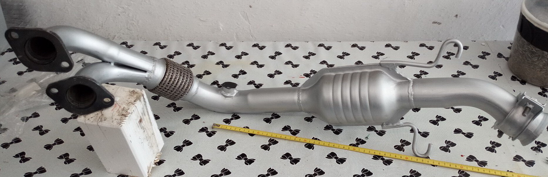

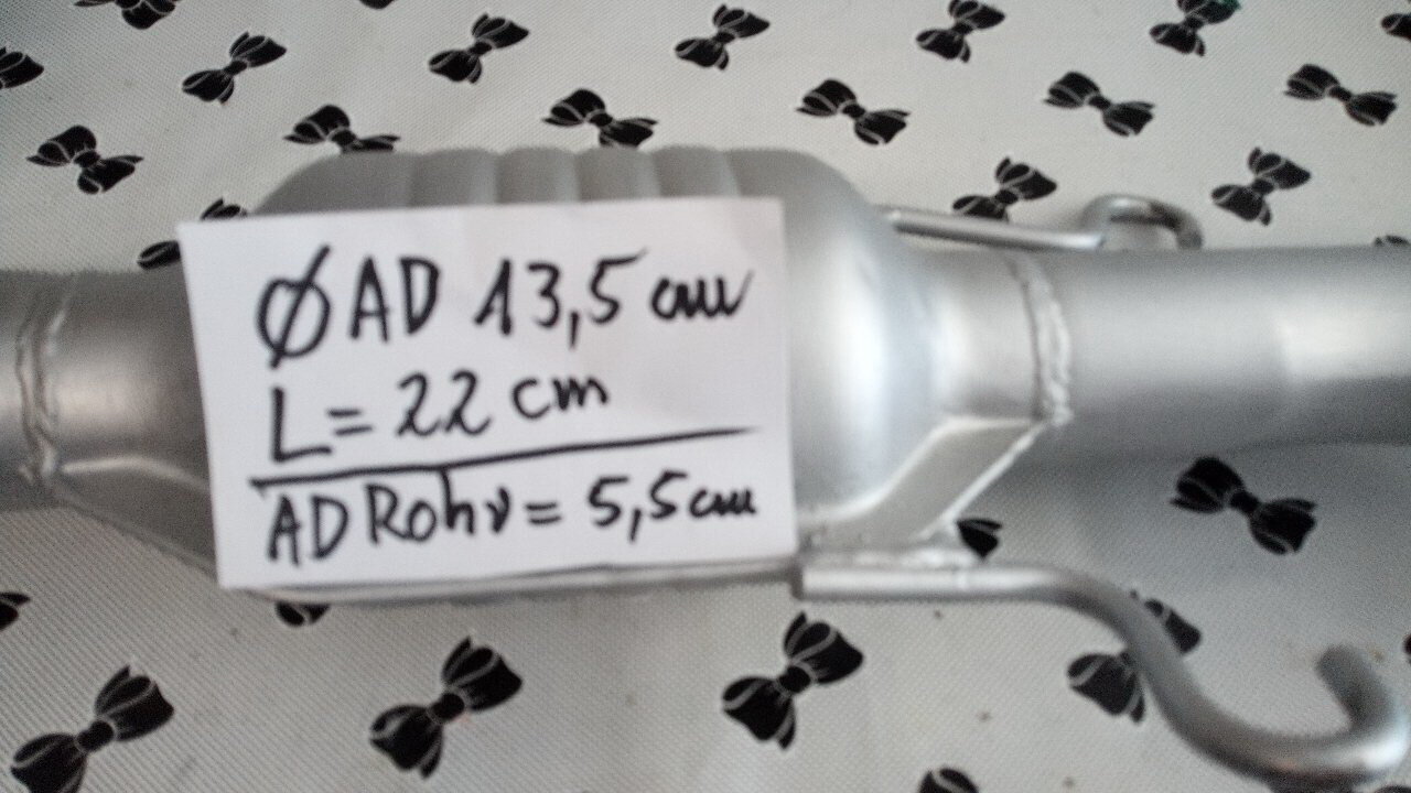

  13. Hier ein paar Fotos und Maße. Der Kat hat einen AD von 135 mm und eine Länge von 220 mm. Das Rohr hat den größen AD von 55 mm Kann das funktionieren für 131 PS ?
  14. Hoffen wir mal, daß das Flexrohr fachmännisch engeschweisst wird. Betreffend Katalysatorgröße bin ich noch immer am prüfen, ob der "kleinere" den Durchsatz schafft. Melde mich, wenn ich mehr weiß.

  17. Nach gründlicher Prüfung stellt sich heraus, daß es genügt wenn die Werkstatt das Flexrohr erneuert. Dieses zeigt nämlich einen Riss am Rohransatz. Kostet mich dann 50 Euro. Der Kat ist noch dicht. Geld gespart! Aber wichtig zu wissen, worauf zu achten ist bei einem späteren Neukauf. Danke für die Aufklärung.
  18. @Johannes99 : Kann das evtl. mit der Turboversion zusammenhängen? Ich habe einen einfachen Benziner B204i ohne Turbo. Da ist genug Platz. Jedenfalls vielen Dank für den Tip. Der mir vorliegende Kat ist ein no name Produkt mit E-Zeichen. Den werde ich nicht einbauen,. da der kleine Katkörper wahrscheinlich einen Staudruck verursachen wird, der mit dann mehr Schaden macht. Vielen Dank für die Hinweise und helfenden Aussagen.
  19. Bevor der neue Kat angebaut wird, habe ich festgestellt, daß der Katalysatorkörper optisch etwas kleiner ist als der alte Kat. Kann das ein Problem sein? Alle sonstigen Maße passen wie Lambda-Anschluss, Länge, Anschlüsse an Krümmer. Danke für Hinweise. Wilhelm
