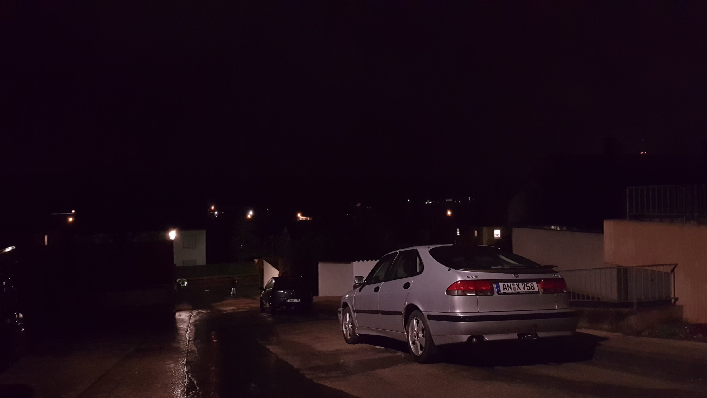

  8. Rusty hat auf Metalldetektor's Thema geantwortet in Saab Stammtisch
    Heute Abend in einer Seitenstraße bei der Grünen Au in Ansbach Eyb... Hübsch und sauber
