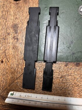

    Hallo, hab mir die Anschlagschien bei Sk... laut Katalog bestellt und wollte sie heute einbauen... leider ist die Gute ein paar Milllimeter zu breit 21 mm, statt 18 mm. Puh, jetzt ist die Frage, gibt es einen schmaleren Steg? Oder muss ich mir den passend feilen? (Saab 1993, 2,0 16V, Cabrio) Grüße Hilmar
