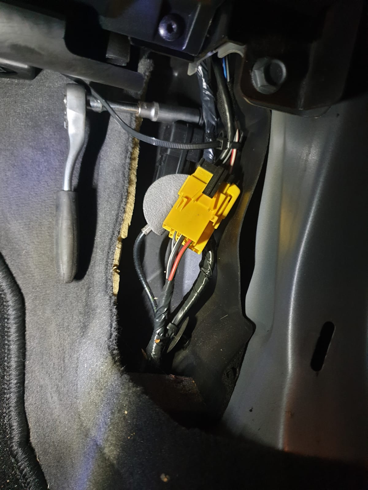

  2. Hier nochmal in Bild und Farbe Da wo die Knarre sitzt ;-) Hinter der Verkleidung Fußraum A Säule Rechts ! 12V 20/30A 0 332 209 161 / 0 332 209 138 Defektes Kraftsoffpumpenrelais: Fehlersymptome Motor Startet nicht / geht einfach aus egal ob Leerlauf Teillast oder Volllast (1.9Tid Z19DTH) -> Kein Fehlerspeichereintrag ! Alle Umgebungsdaten i.O:
  3. Hab es gefunden schön versteckt unter der Verkleidung
  4. Vermutlich A Säule Rechts innen vielleicht kannst du es bestätigen
  5. Bin auf der Suche nach der Bauteillage von den Relais beim YS3F 1.9TID 2006 Grund dafür: Der Saab Springt zeitweise nicht an oder geht aus bei voller fahrt hervorgerufen vermutlich durch das Kraftstoffpumpenrelais. (Höherbares Relaisschnarren im Innenraum im fehlerfall !)
