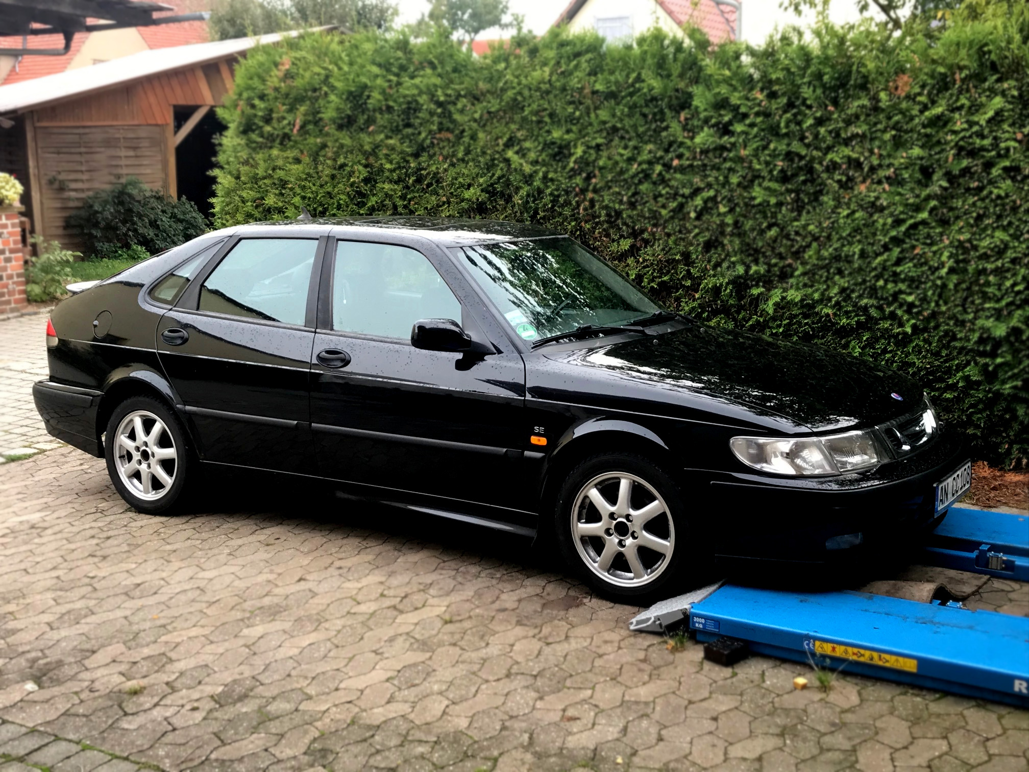

  21. Danke, ja, das ist schon ziemlich verrückt. Dabei waren eigentlich nur Kleinigkeiten zu machen: Benzinpumpe erneuern Motor abdichten Bremssättel hinten gangbar machen neue Reifen (hat die Winterräder vom Cabrio bekommen) Der Rest war halt ein großer Kundendienst mit erweitertem Ölservice (Wanne runter), Servoleitung erneuern (wurde leider mit dem Abschlepphaken verwechselt) und die Klimaanlage abdichten und befüllen. Das Wägelchen fährt sich spitze. Automatik, Vollausstattung, Leder, Klimaautomatik, Glasdach... Jetzt kriegt er die Tage noch ne komplette Hohlraum und Unterboden Sanders-Kur und dann darf er sein 2. Leben ausgiebig geniesen!
