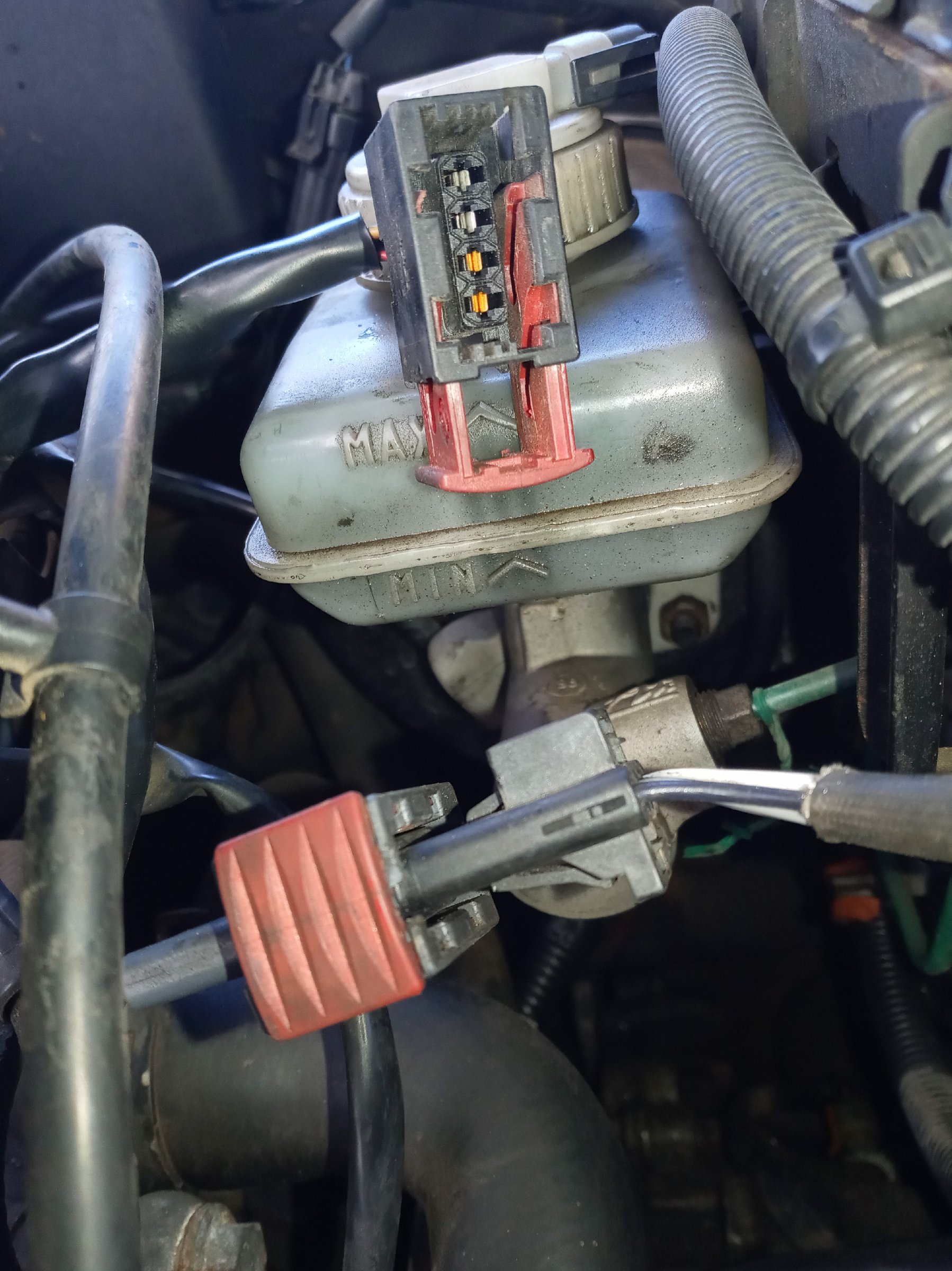

  25. probdi hat auf probdi's Thema geantwortet in 9-5 I
    Bis jetzt alles gut. Ist aber auch tückisch: 2 identische Stecker am Kabelbaum.
