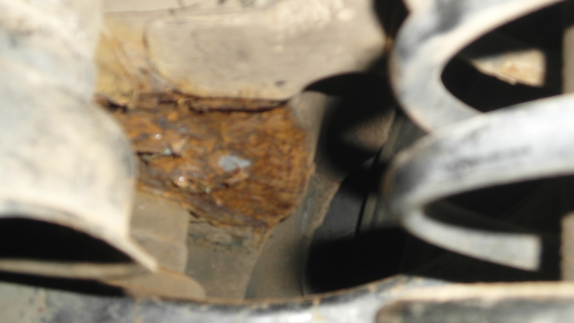

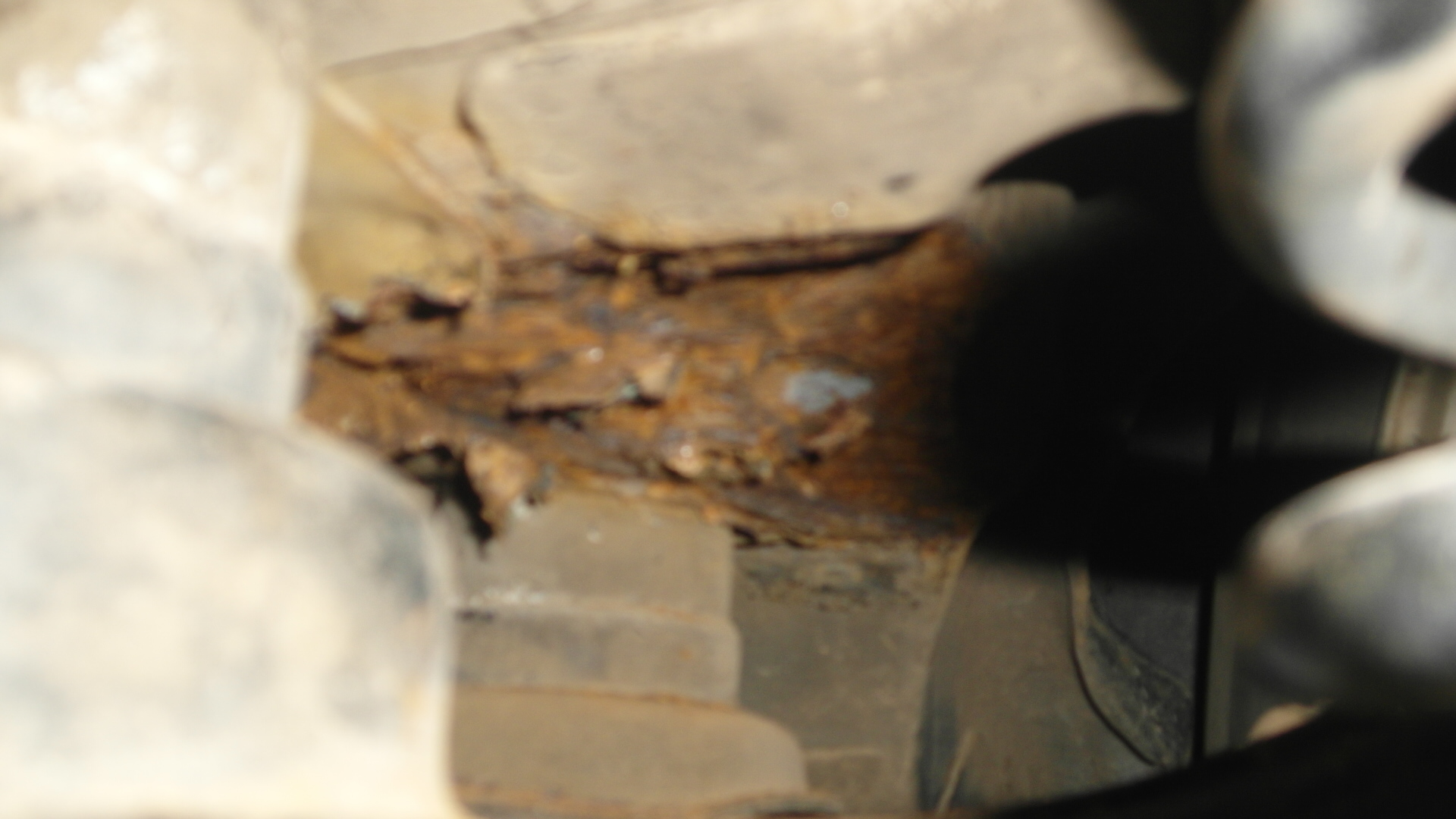

  24. Im Vergleich zu den Bildern, die in dem Rost-Thread zu sehen sind, sieht meiner von dieser Stelle abgesehen regelrecht gut aus. (Wobei mir davor graut, was ich finde, wenn ich die Plasikverkleidungen ab mache) Was mich wirklich Interessiert ist, ob das tragend Teil unter dem Blätterteig liegt, das Auto also noch sicher zu fahren ist. Dann würde ich nämlich mit Rostumwandler und Korrosionsschutz die Sache behandeln und weiterfahren. Achse runter klingt erst mal ziemlich teuer. Wie lange braucht eine Werkstatt für so was? [mention=800]patapaya[/mention]; man findet in unübersichtlichen Riesentreads nicht unbedingt das was man wissen will. Kleinere Treads mit klarer Überschrift können auch anderen helfen.
