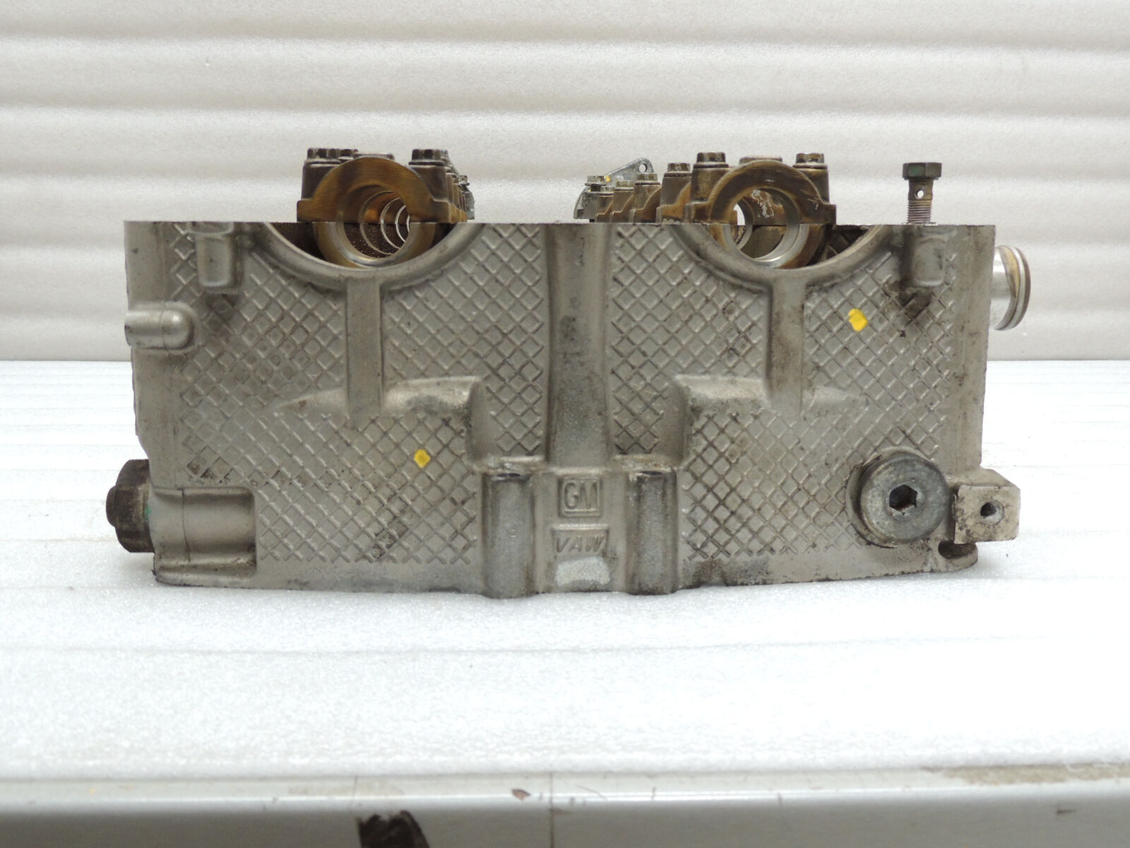

  15. Hallo Flemming, Danke für die Info. Ja ich pass auf mit dem Anziehen.."nach fest kommt ab" heisst es ja so schön. Also den Stopfen den Du oben erwähnst. habe ich def. nicht. die Verschlusschraube hat ein Kragen...und es sieht noch nach Dichtring aus unter dem Kragen. Von abdichtenden Stahlschrauben in Alu halt ich def. nix. Die haben ja unterschiedliche Ausdehnungskoeffizienten, sowas muss auf Dauer ja undicht werden...das ist nix für Dauer! LG Serg
  16. Hallo swedishelk, Danke für die Info. Hatte auch erst überlegt, im Bild die Verschlusschraube rot zu markieren, aber bei mir gibts nur ein "unten rechts" wenn man auf das Bild schaut, daher dachte ich es ist klar . Danke auch an die anderen, so weiss ich nun auch dass unten links der Kettenspanner selber sitzt :-) der kann ja auch mal "sabbern" anfangen. Danke auch an die anderen! Dann dreh ich das Ding mal raus wenn alles wieder kalt ist und mach ne neue Dichtung rein. @swedishelk: da wird ein normaler Dichtring drunter sein wie unter der Ölablasschraube oder Kettenspanner..oder ist da ein O-Ring drunter? Normale Dichringe habe ich in allen Grössen da...ev. reicht ja mal ein leichtes nachziehen. LG Serg:hello:
  17. Hallo zusammen, kann mir jemand sagen was das für eine (Verschluss-)Schraube ist unten rechts? Für was ist die und kann man die einfach rausdrehen? Das Bild ist von einem Zylinderkopf (nicht meiner, Bild ist aus dem Netz, aber entspricht meinem Kopf), aber an "meiner" Schraube sabbert es etwas? Die Dichtung drunter scheint mir auch rostig... Hat die was mit dem Kettenspanner zu tun? Hab den B207L (Benziner) Danke für kurze Info LG Serg

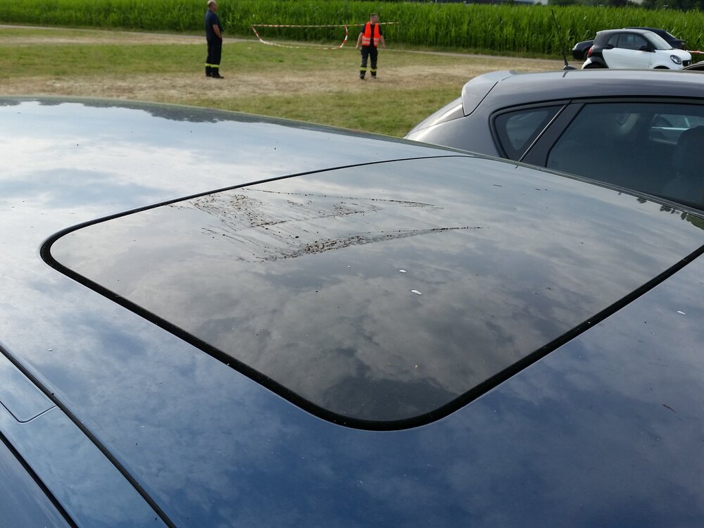

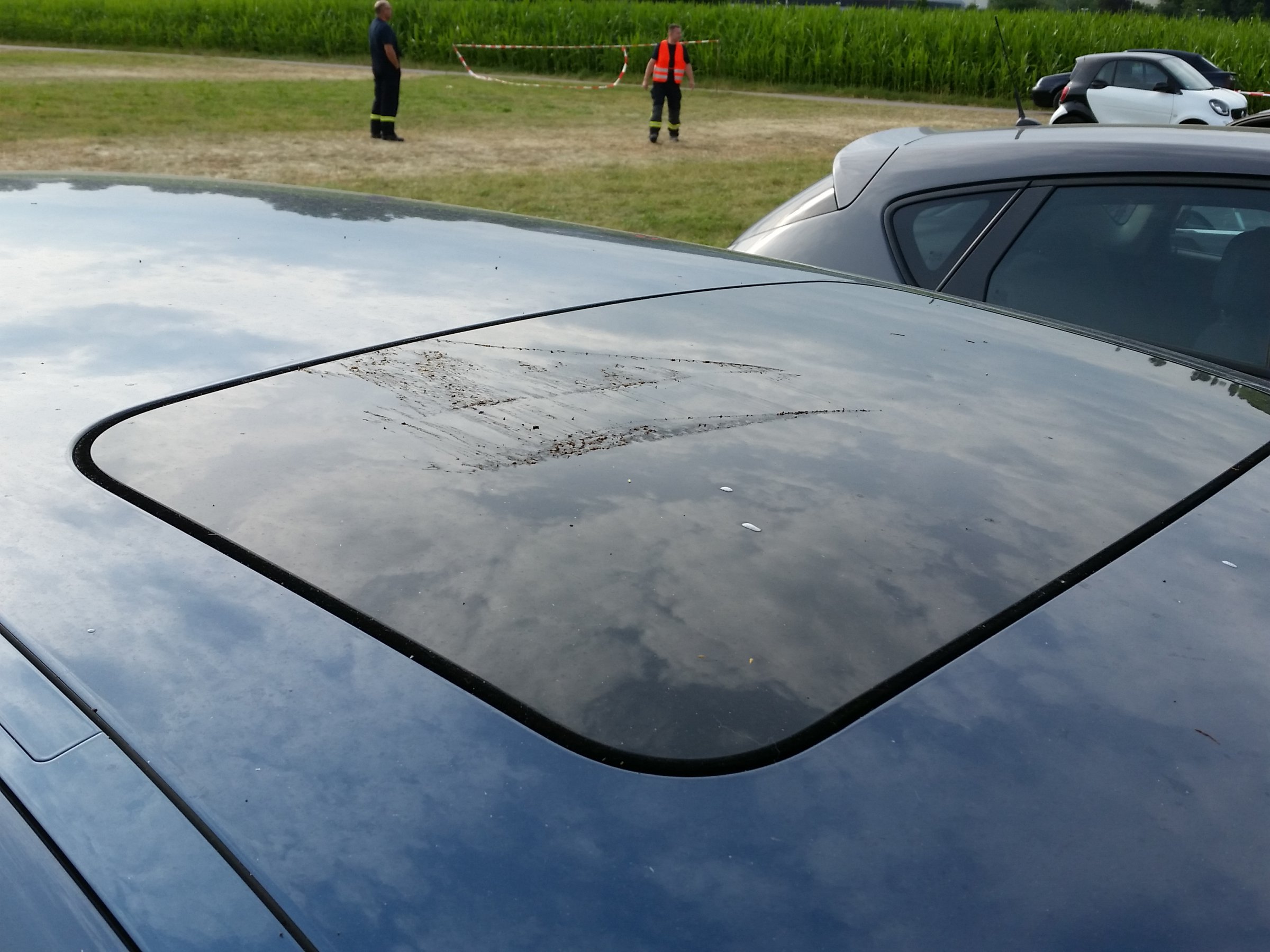

  21. Hallo Cabriofahrer, nein konnte nix sehen. Muss aber nochmal reinschaun. Hab das Gefühl, dass diese Streifen allerdings erst sehr weit hinten (Richtung Kofferraum) entstehen, daher sind die Streifen auch nur am hinteren Ende des Glasdachses zu sehen...es sieht für mocvh so aus, als würde da wenn das Dach nach hinten fährt etwas auf dem Glasdach "rollen"...
  22. Hallo 93-Fahrer, kennt jemand von Euch das Problem auch? Siehe Bild im Anhang. Wenn ich das Glasschiebedach öffne und dann wieder schliesse, sind diese Spuren zu sehen. Das klebt alles unheimlich und es sind kleine Schaumstoffteile mit dabei. Angefangen hat es als es sehr heiss war und die Sonne den ganzen Tag aufs Dach knallte. Gestern wollte das Schiebedach dann erst beim 2-3 Versuch zu gehen. Ist da im Schiebdach-Schacht zwischen Dachhimmel und Dach ein Schaumstoff abgegangen? Das wird da wohl in dem kleine Spalt "zermalmt" Da muss wohl das Schiebedach raus um das rauszuholen? LG Serg
