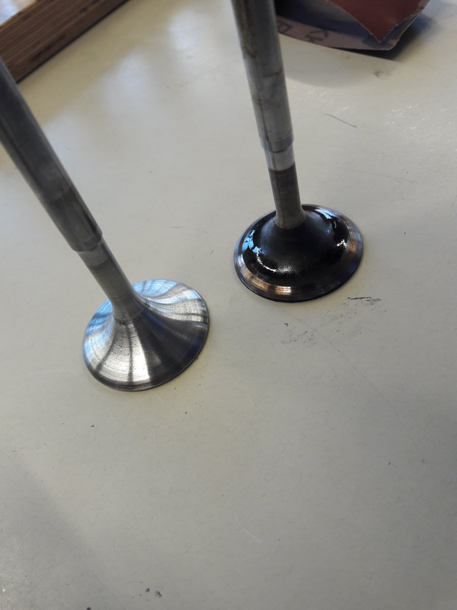

  2. Eigentlich schon, aber unserer Lehrer hat uns davon abgeraten, weil es zeitlich zu aufwändig wäre. Wir haben nur einen Praxistag pro Woche und Blockunterricht jede 3. Woche. Spricht nur 1-2 Praxistage pro Monat. Die Ventilsitze sind wahrscheinlich gehärtet und es könnte nicht jeder machen. Die Maschine befindet sich bei Metalltechniker und der Meister der Metalltechniker müsste laut unserer Lehrer die Maschine erst komplett umstellen, wofür man allein um die 2St. braucht, bevor man überhaupt etwas anfängt. Also wir sollten ausprobieren, ob und wie gut die Ventile am Ventilsitzen dicht sind und weil das Ergebnis eigentlich gar nicht schlecht war, sagte der Lehrer, daß wir halt nur die Schleifpaste verwenden sollen und wird´s gut sein.

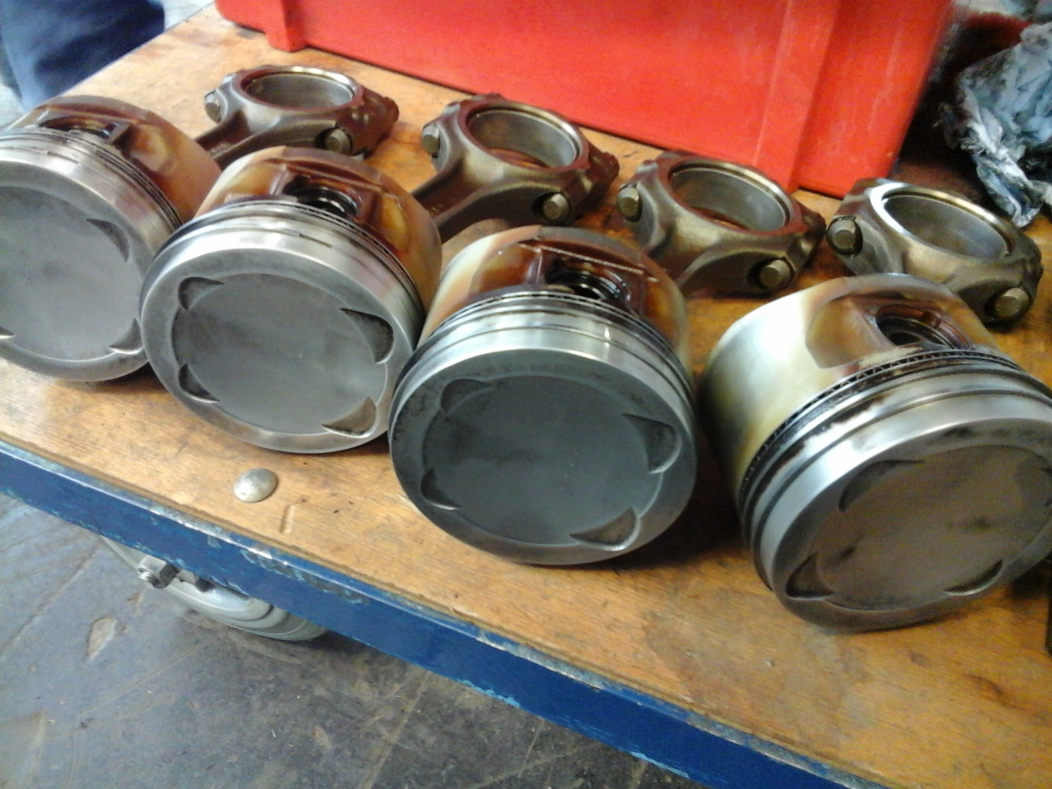

  5. Ach so... Zum Glück sind die Motorenteile im gutem Zustand so daß wir sogar die Kolbenringe nicht wechseln mussten. Aber trotzdem vielen Dank! Da wäre vielleicht interessant, wenn jemand zu Hause die alle nötige Teile von 2,3 übrig hätte, die man braucht um Hubraum von 2,0 auf 2,3 zu vergrößern...

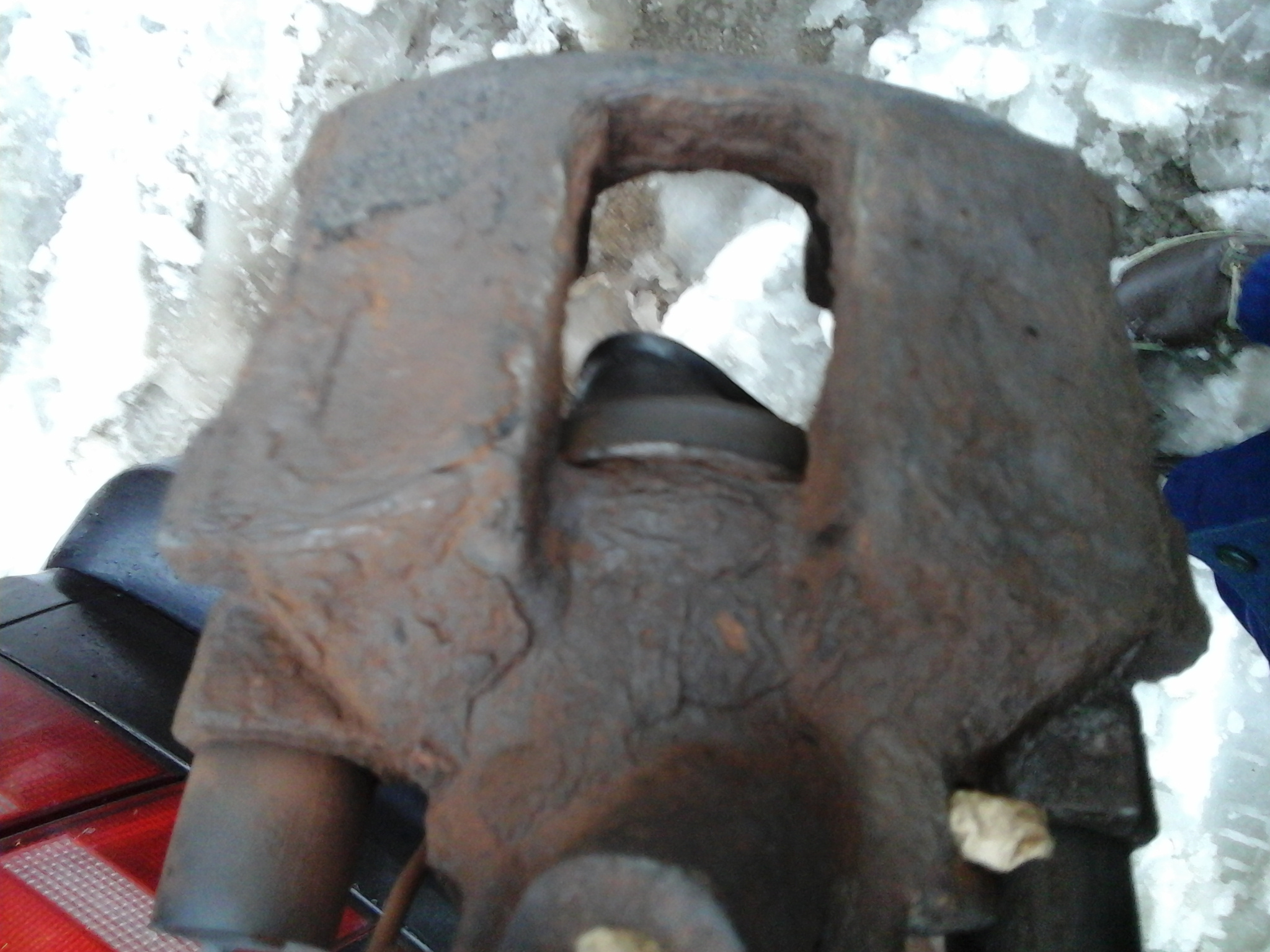

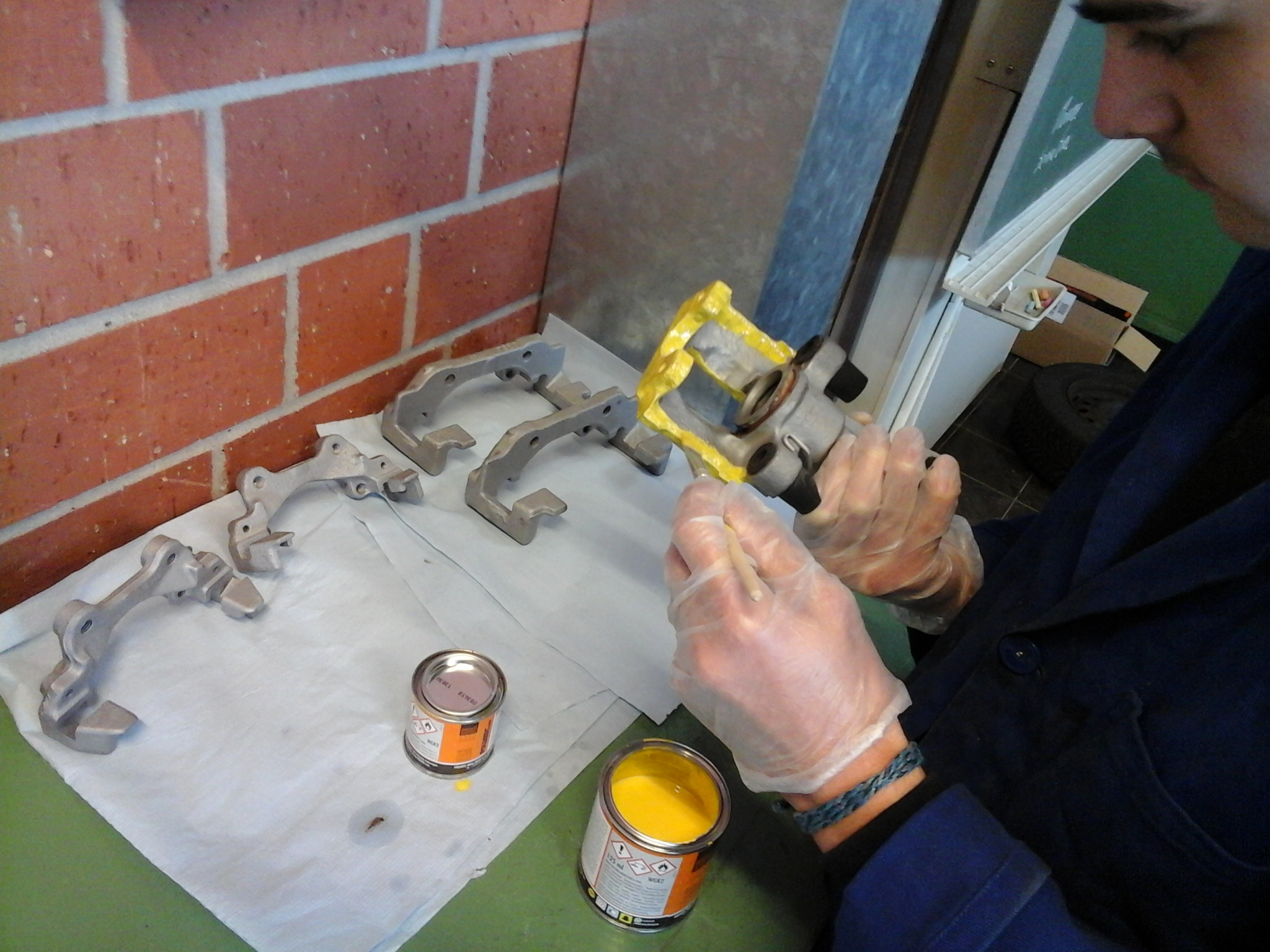

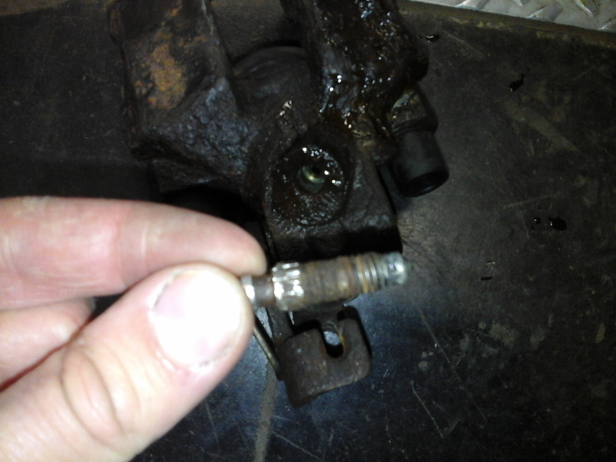

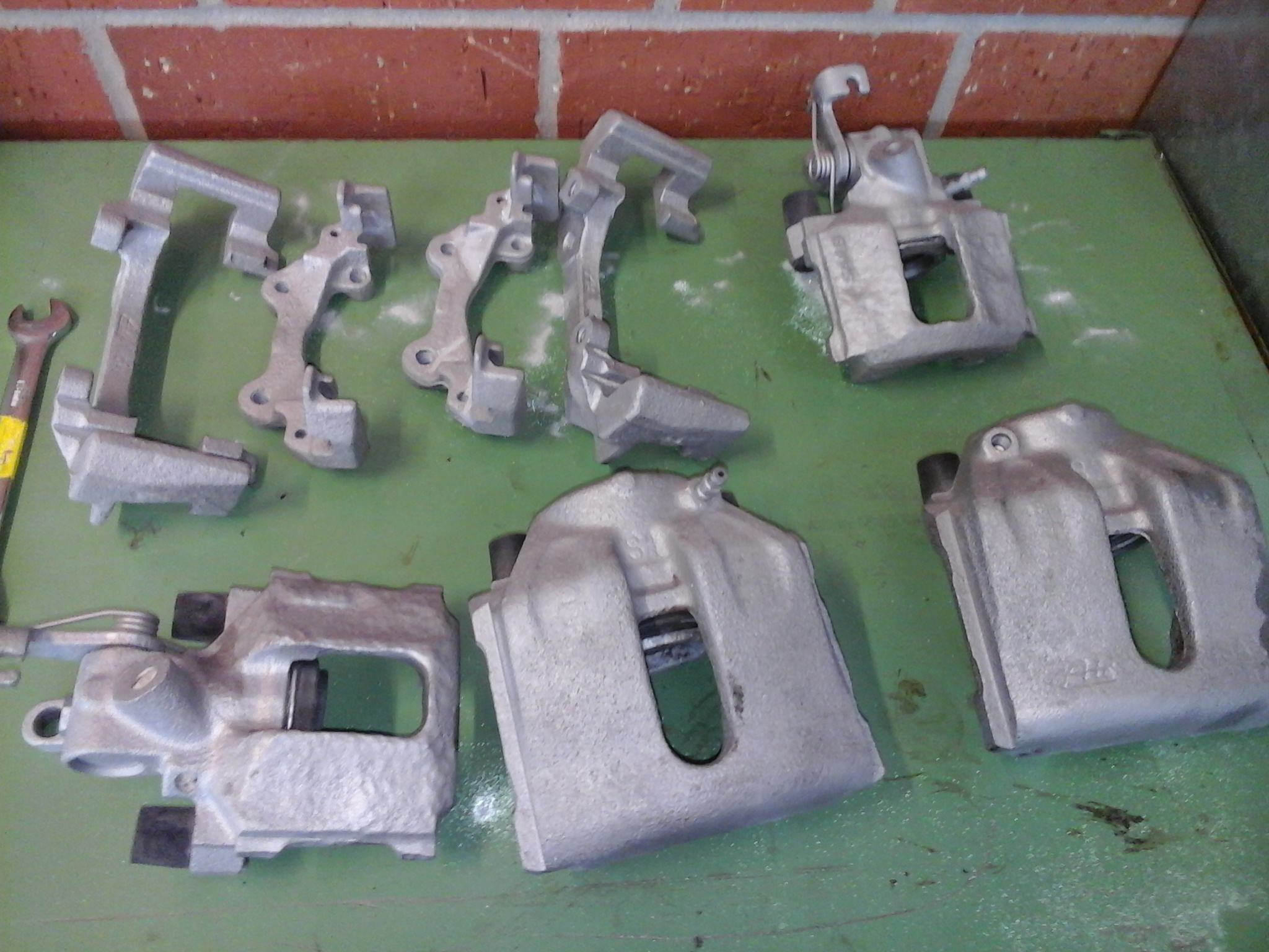

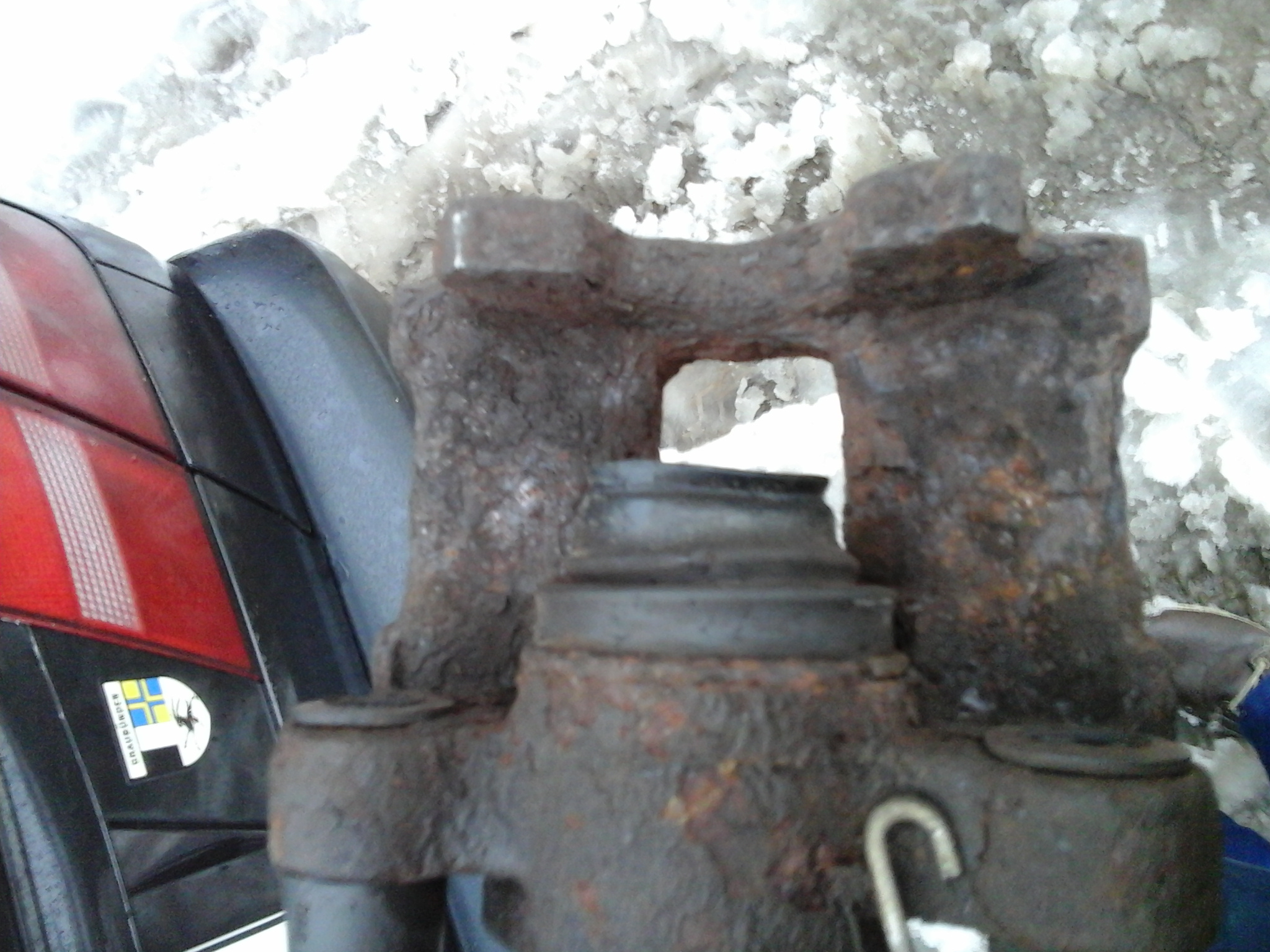

  7. So leute, heute sind wir wieder bisschen weiter gekommen. Bremssattel wurden sandgestrahlt und lackiert. Nächsten mal werden dann noch umgerüstet (neue Gummi und Entlüftungsschrauben). Bremsscheiben und Belägen kommen natürlich auch neu, somit werden die komplette Bremsen wieder neuwertig. Dabei muss ich den Firmen Skandix und Foliatec bedanken. Foliatec schenkte uns das Bremssattel-Lack-Set und von Skandix haben ein großzügiges Budget für Ersatzteile als Sponsoring bekommen. Vor allem die hintere Bremssattel waren richtig schlecht und stark gerostet. Ehrlich gesagt, wenn es mein privates Auto wäre, hätte ich die hintere Sattel lieber neue gekauft. Aber bei dem Projekt sollten wir nicht die Teile nur tauschen, sondern hauptsächlich nach Möglichkeiten reparieren und dabei was lernen. Na anschließend würde ich sagen sehen auch die hintere Sattel nach dem Sandstrahlen gar nicht so schlecht aus. Außerdem begannen wir den Motor wieder zusammen bauen und von unserem anderem Sponsor bekamen wir den überholter Turbolader. Nächsten Mal zeuge ich euch auch die Bilder von An- und Aussaugkanäle, die wir ausgefräst haben. Die meistens Fotos hat nämlich noch mein Dokumentation-Team dabei.

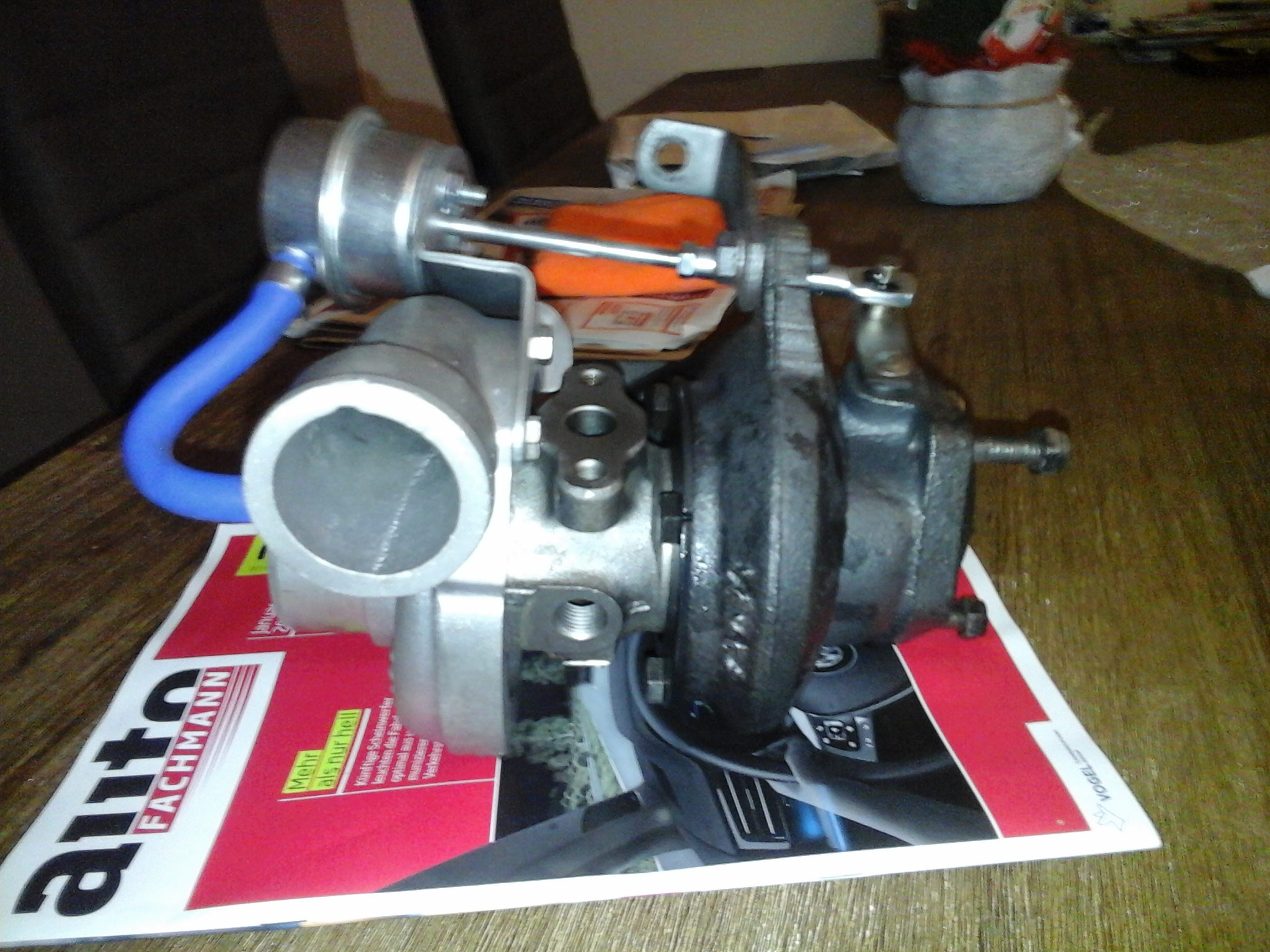

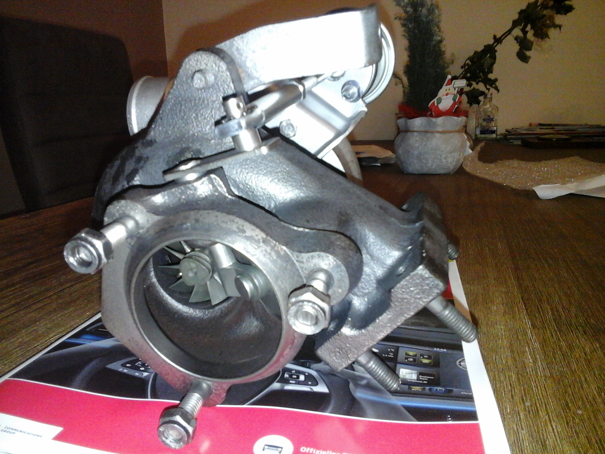

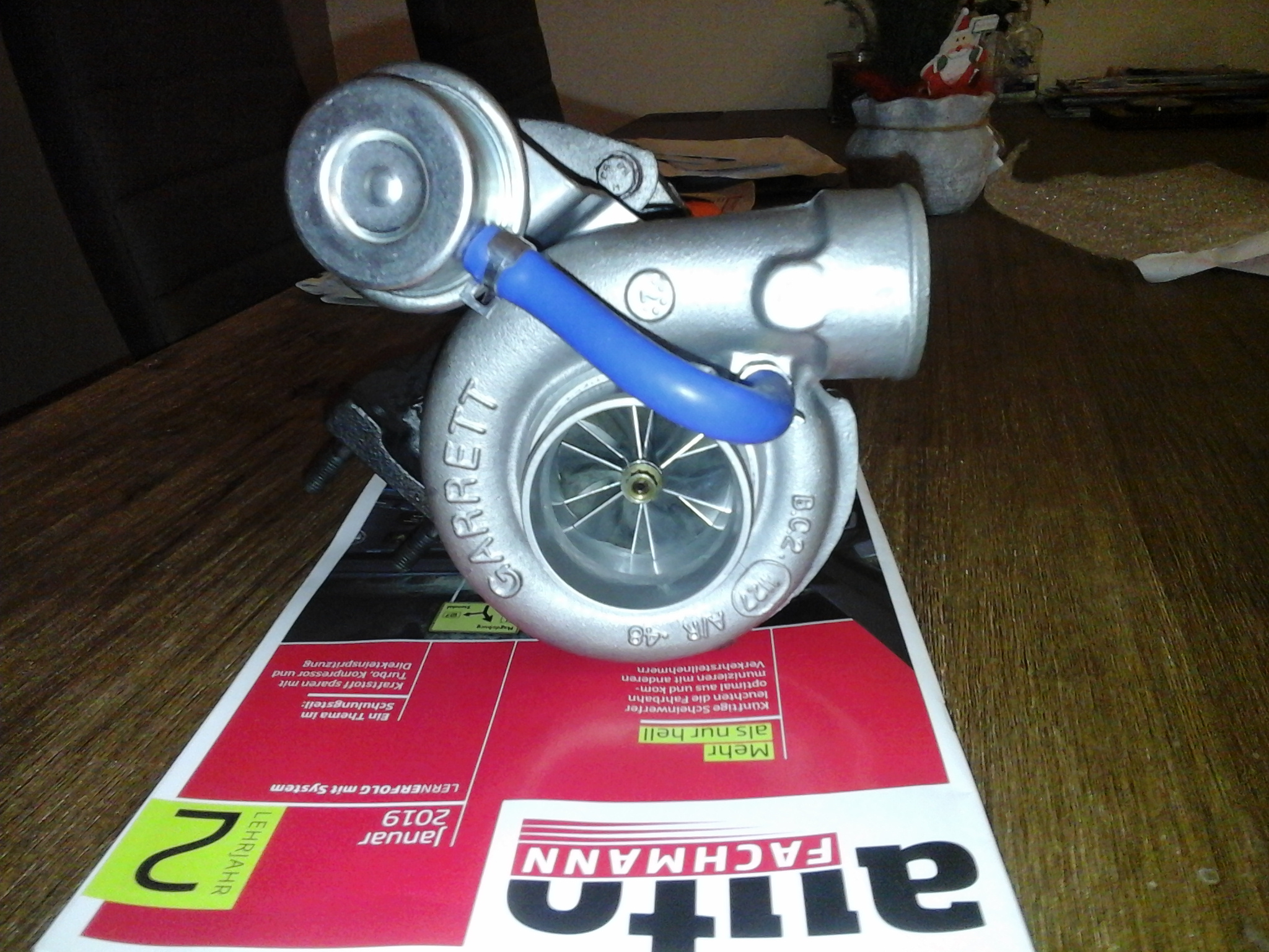

  8. Es wird eigentlich der serienmäßige Turbolader von Garrett eingebaut, der allerdings neues Gehäuse bekommt. Wir brachten den Turbolader einem Turbo-Spezialist aus Allgäu (Firma Turbo Dietrich), der die Schulprojekte unterschtützt und nach seine Empfehlung wird nur das Gehäuse geändert, aber die Turbine bleibt original.

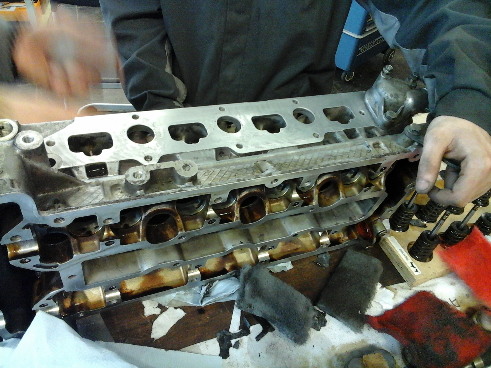

  13. So, nach paar Wochen in Werkstatt ging es heute in der Schule wieder los. Der Motor wurde komplett zerlegt und Motorenteile wie z.B. Ventile wurden richtig sauber gemacht. Auf den Kotflügel wurde neues Blech angepasst und angeschweißt. Dabei möchte ich auch der Firma Würth für tolles Sponsoring bedanken. Außerdem bekam ich mittlerweile auch den neuen Ladeluftkühler, der aber heute noch im Schachtel blieb.

  15. So, heute ging´s wieder los. Die Antriebswelle, Motor und Getriebe wurden ausgebaut (wobei mit der Antriebswelle ging es irgendwie anders), der Motor haben wir schon auch teilweise zerlegt, beide Kotflügel wurden demontiert und leider sieht der linker nicht viel besser aus, als der rechter... Trotzdem wird der linker Kotflügel noch gerettet, aber bei dem rechtem ist nichts mehr zum retten. Nächste Mal wird der Motor komplett zerlegt und detail angeschaut. Turbolader bringe ich morgen zu einem Sponsor (einer Turbo-Spezialist-Werkstatt) und schauen wir nach, ob er für uns einen größerer Turbolader hätte. Heute habe ich auch größerer Ladeluftkühler aus Edelstah bestellt, der dann unten zwischen Nebelscheinwerfer kommt. Luft-Ansaug wird auch komplett überarbeitet sowie die Auspuffanlage. Jetzt überlegen wir noch, ob wir auch Verdichtungsverhältnis ändern sollten, aber da möchte gern erst eure Meinung wissen. Wegen dem APC-Ventil und Trionic will ich noch was auslesen, aber bisher hatte ich keine Zeit. Würde es mit einem MBC-Ventil nicht funktionieren? Den habe ich nämlich zu Hause...
