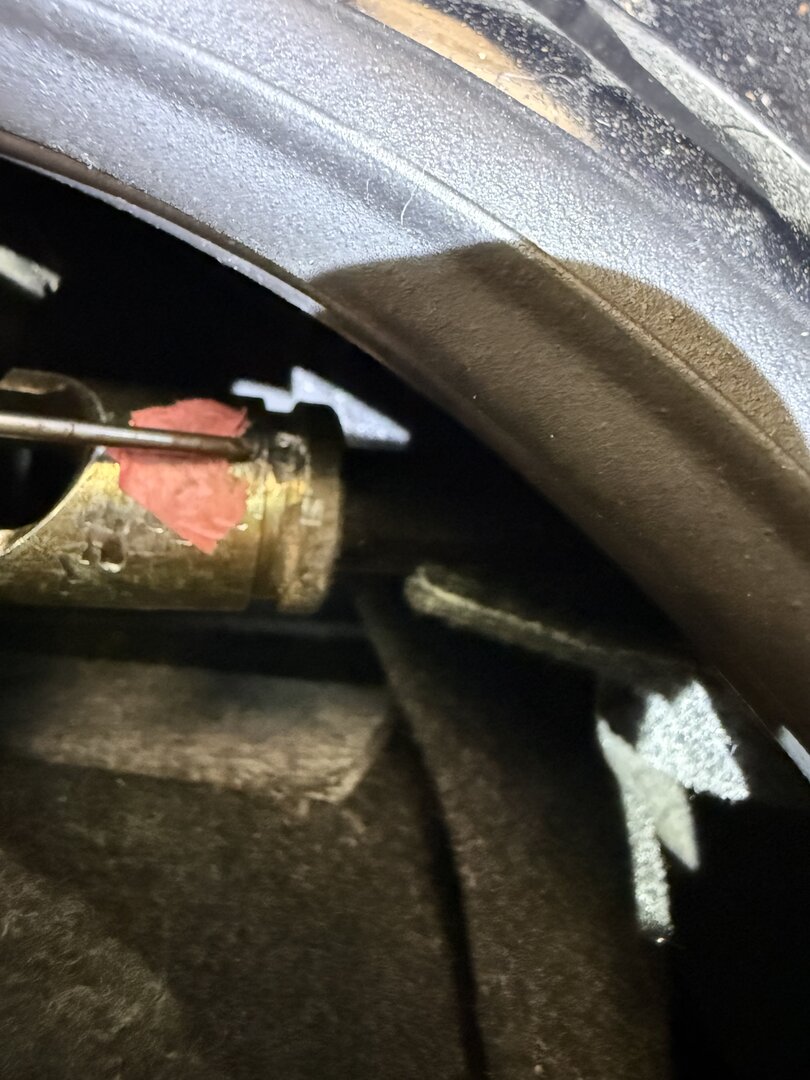

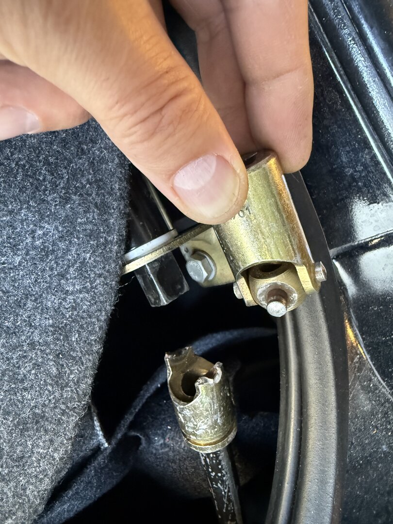

  3. Hallo, vielen Dank für die hilfreichen Hinweise: Habe den Schlauch « Y » tatsächlich nicht in Deutschland gefunden aber bei eBay in USA (150 Dollar). 4 Wochen Lieferzeit. Diese Woche eingebaut, Hydrauliköl nachgefüllt und Dank der hinweise hier im Forum entlüftet: beim ersten Öffnen zart händisch nachhelfen beim hochfahren des hinteren Teil des Dachs ( 5 spriegel ?) dann 3 x auf und zu : Hydraulikölkontrolle: knapp unter Minimum gesunken: 30 ml nachgefüllt, dann wieder 3 x auf und zu : Hydraulikölkontrolle: knapp unter Minimum gesunken: 30 ml nachgefüllt und das ganze noch 2 oder 3 mal: dann blieb der Hydraulikölspiegel konstant. Vielen Dank ans Forum!

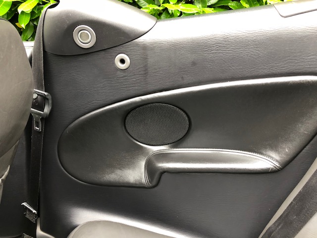

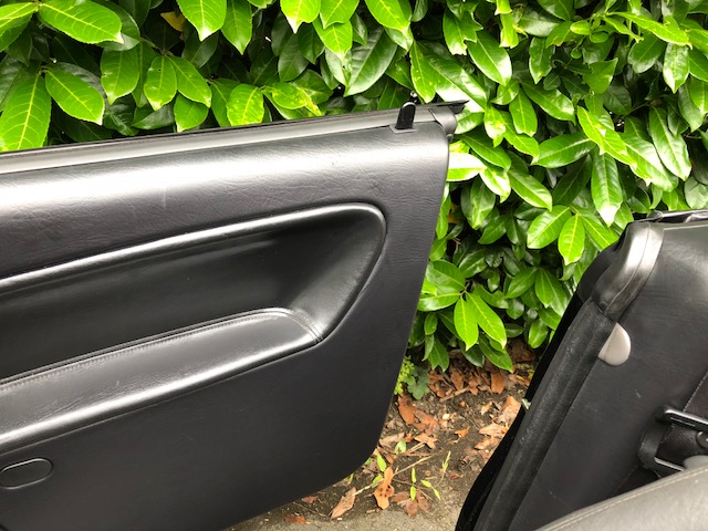

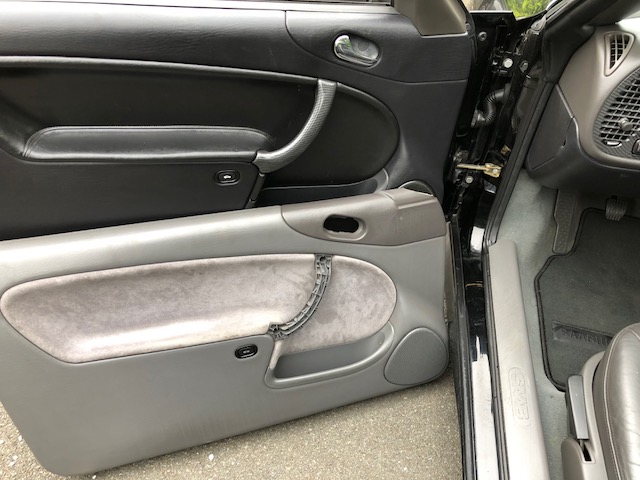

  8. Liebe Saabgemeinde, habe nach langem Suchen endlich Türpappen in Leder für mein 2001er 93 Cabrio gefunden. Die Fotos im Internet waren schlecht und so war ich erstaunt, dass die Pappen tiefschwarz waren. Auf Nachfrage beim Verkäufer stammen sie aus einem gelben 900er (ob Monte Carlo wusste er nicht). Er hat seine Innenausstattung auf beige umgebaut und mir dann Auch noch seinen schwarzen "Unterbau" mit Handschuhfach geschickt. Mehr hat er nicht mehr in schwarz. Leider fehlen kleine Teile (wie auf den Fotos zu sehen zB die Lampen hinten und die Stopfen für das Windschott und die Schraube die ich von meinem grauen übernommen habe. Frage: Ich dachte die Innenausstattung war entweder grau oder beige von 1998 bis 2003, wenn ich in den letzten Jahren was nachbestellt habe (zB die lampe hinten seitlich im Cabrio) gab es nie schwarz im Angebot. Gab es das nur bein den gelben 900ern (monte carlo ?). Würde gerne noch die Verdeckklappe in Schwarz einbauen, evtl Auch die Einstiegsleiten in schwarz aber wo finden ??? Schlachtmontecarlos sind ja (zum Glück !) rar gesät.... VG Lipha
