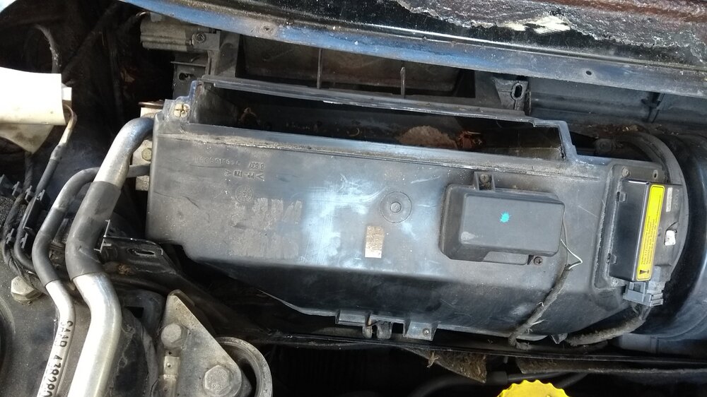

... Klimakühler bewegt sich nicht. 1 torx mittig ist raus, 1 torx Beifahrer hinten dito. Halterungen Klimaleitung gelöst. Ist das Ding noch anderweitig befestigt?? Bild s.u.
Wärmetauscher defekt?
Super, Danke! Dann Versuch ich Mal mein Glück...
