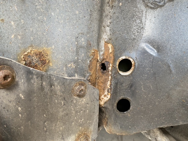

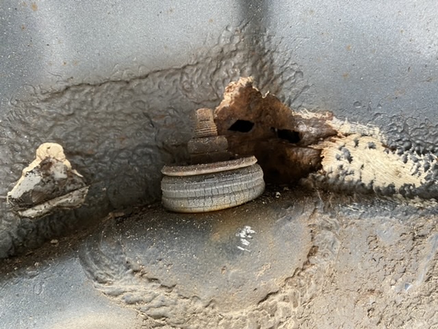

  18. Hallo Leute, vermutlich hätte ich den Feiertag nicht dazu nutzen sollen, ein paar vermeintlich oberflächliche Roststellen zu beseitigen... Lange Rede kurzer Sinn: Ich habe soeben ein wenig Lochfraß aufgedeckt und muss mich nun erstmal von meinem ersten Schock erholen. Ich füge euch von den entsprechenden Stellen ein Foto mit an und bin für ehrliche Meinungen dankbar. Besonders interessiert mich, ob dies (insbesondere oben bei der Stoßdämpferaufnahme) typische Stellen für Rost sind und was ihr in Sachen „Behandlung“ vorschlagt bzw. ob ihr denkt, die Stellen sind gut zu sanieren. Es handelt sich um das Radhaus hinten links. Besten Dank und Gruß, Linus

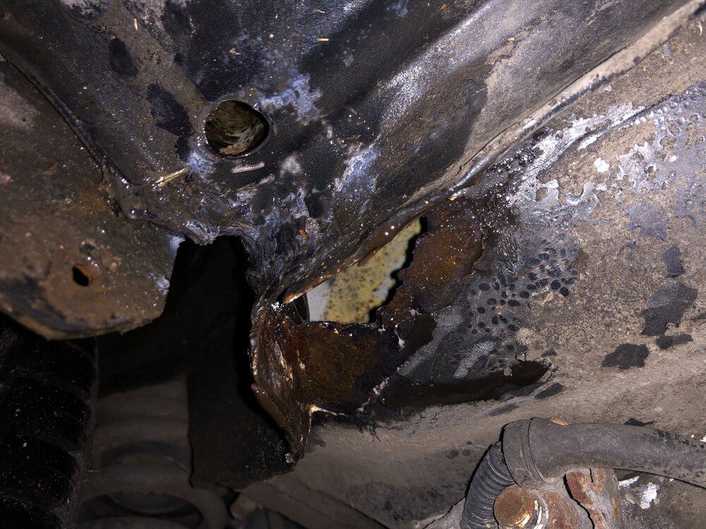

  21. Hallo Leute, ich wünsche euch erstmal einen schönen 2. Advent! Gestern habe ich die Planke abgemacht. Bereits während des Lösens begann Wasser herauszulaufen. Ich gehe daher davon aus, dass mind. ein Ablauf gequetscht war. Weiterhin waren die Abläufe verdreckt. Dass Wasser ist nun raus. Ich bin danach noch auf eine Hebebühne, um mich vom Zustand des Unterbodens, des Schwellers usw. zu überzeugen. Leider habe ich dabei eine erschreckende Entdeckung gemacht. Ich habe tatsächlich ein Loch im Schweller am Übergang zum Radkasten Ich denke leider, dass es durchaus auf das Wasser im besagten Hohlraum zurückzuführen ist. Ich füge euch ein entsprechendes Bild bei. Kennt ihr selbiges Problem? Vielleicht kennt von euch in diesem Zusammenhang auch jmd. eine kompetente Werkstatt oder Fachkraft, welche das angemessen instand setzen kann. Also ich möchte das ungern in "2-Jahre-Tüv-Manier" reparieren lassen; das wäre zu schade. Mein Saab ist zum Glück vom Vorbesitzer relativ gut gepflegt worden, sodass ich bis jetzt auf solche Arbeiten verzichten konnte. Alles andere habe ich bislang immer selbst gemacht. Daher habe ich Sachen Karosseriearbeiten aber auch keine passende Adresse zur Hand. Vielen Dank an dieser Stelle noch einmal für die vielen wertvollen Tipps und eure Hilfe. Beste Grüße Linus
