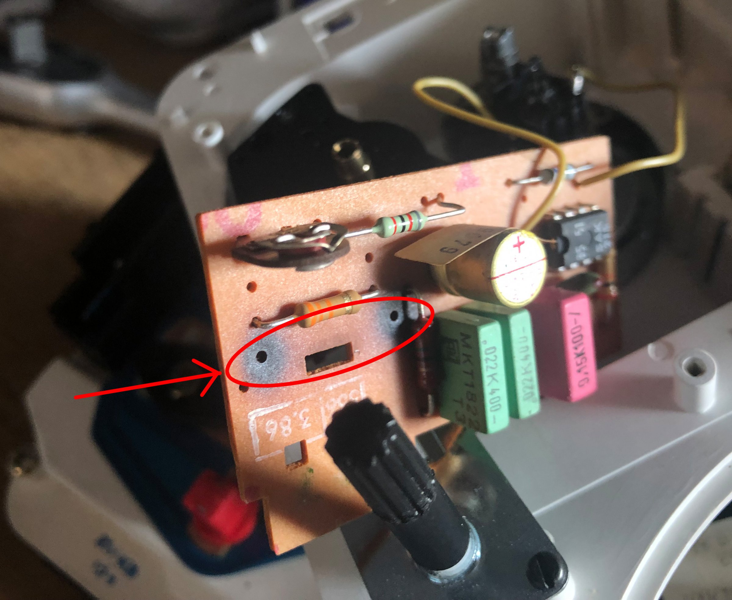

  1. beni hat auf beni's Thema geantwortet in 99, 90, 900 I
    Scheint tatsächlich noch einen anderen Fehler zu geben. Denn mit neu eingelötetem Widerstand läuft er leider trotzdem nicht... Werde das Teil also nochmal auseinander bauen und alles doppelt checken. Bzgl. Kondensator: So einer müsste passen oder? Laut Beschriftung ist der Elko auch ein 47/16V Kondensator.
  2. beni hat auf beni's Thema geantwortet in 99, 90, 900 I
    Super, vielen Dank! Das habe ich mir auch gedacht. Ich nehme aber stark an, dass das damit zusammenhängt, dass eine der Birnen für die Beleuchtung durchgebrannt ist und somit der Widerstand, der durch die Birne erzeugt wurde, dem Stromkreis entnommen wurde, und somit zu viel Spannung auf den Widerstand im Drehzahlmesser gekommen ist. (Kann mich aber natürlich auch irren, war in Physik eine Null )
  3. Hallo meine lieben Forenkollegen, bin gerade dabei meinen Drehzahlmesser wieder zum laufen zu bringen. Nach ewigem überprüfen der Elektrik habe ich mal den Drehzahlmesser selber aufgeschraubt und bemerkt: Ein Widerstand ist durchgebrannt. Würde nun gerne einen Neuen einlöten. Mir ist aber leider nicht bekannt, wie viel Ohm der Widerstand hat. Deswegen: Weiß zufällig jemand, wie viel Ohm der Widerstand hat? Habe den gemeinten Widerstand mal auf der "Drehzahlmesser-Platine" markiert (siehe Bild).. Habe leider sonst nirgends was dazu gefunden... Vielen Dank im Voraus, freue mich über jede Hilfe!
  4. Ich grabe mal den Thread hier aus und hänge mich an meine Vorredner dran, bevor ich einen eigenen Thread eröffne: Habe ein ähnliches Problem: Der Drehzahlmesser beim meinem 87er Turbo Cabrio funktioniert schon seit längerer Zeit nicht. Weder durch ruckeln oder sonstiges tut sich was. Die Leiterbahnen scheinen laut Mulitmeter alle intakt zu sein. Der 14-Pin Stecker ist jedoch anders aufgebaut, als beim [mention=7382]MME[/mention] (siehe Foto), Pin 10 ist nämlich nicht belegt. Spielt das überhaupt eine Rolle, schließlich ist die Leiterbahn von Pin 3 mit der von Pin 10 verbunden? Meine Vermutung wäre jetzt, dass das Drehzahlsignal gar nicht erst am 14-Pin Stecker ankommt. Ist der "Test-Prozess" identisch mit dem im Beitrag #4 erwähnten? Bedanke mich bereits jetzt schon für jegliche Hilfe!
