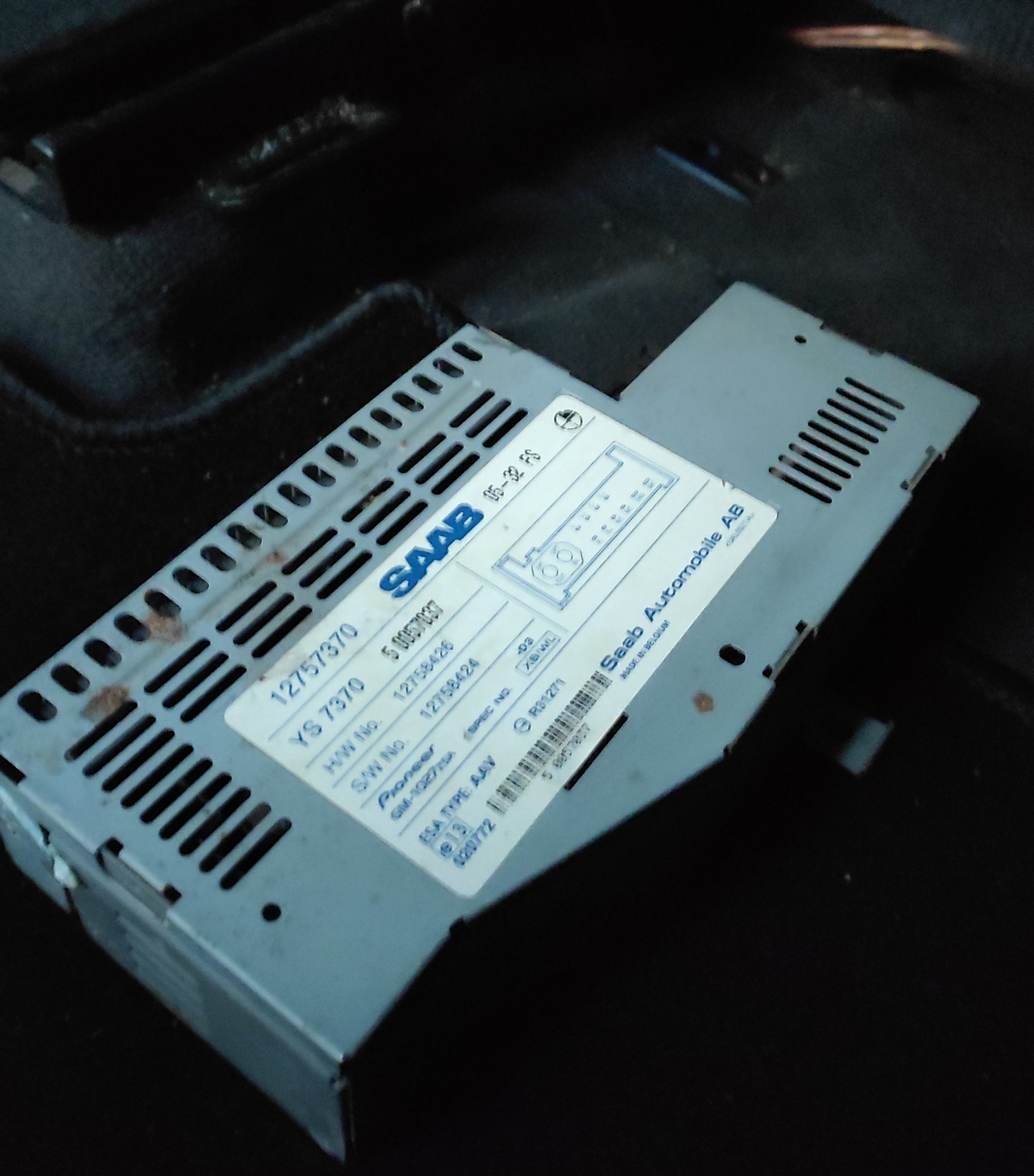

  20. Das hat leider nicht geklappt. Ich habe den Verstärker Mal ausgebaut. Sieht eig sehr gut aus das Teil. Irgendwie habe ich auch das Gefühl, das ist zu einfach nur den zu tauschen. Hab jetzt heute auch die Batterie raus zum Laden. Werde die Kontakte sauber machen und dann Mal schauen ob es wieder geht. Lg

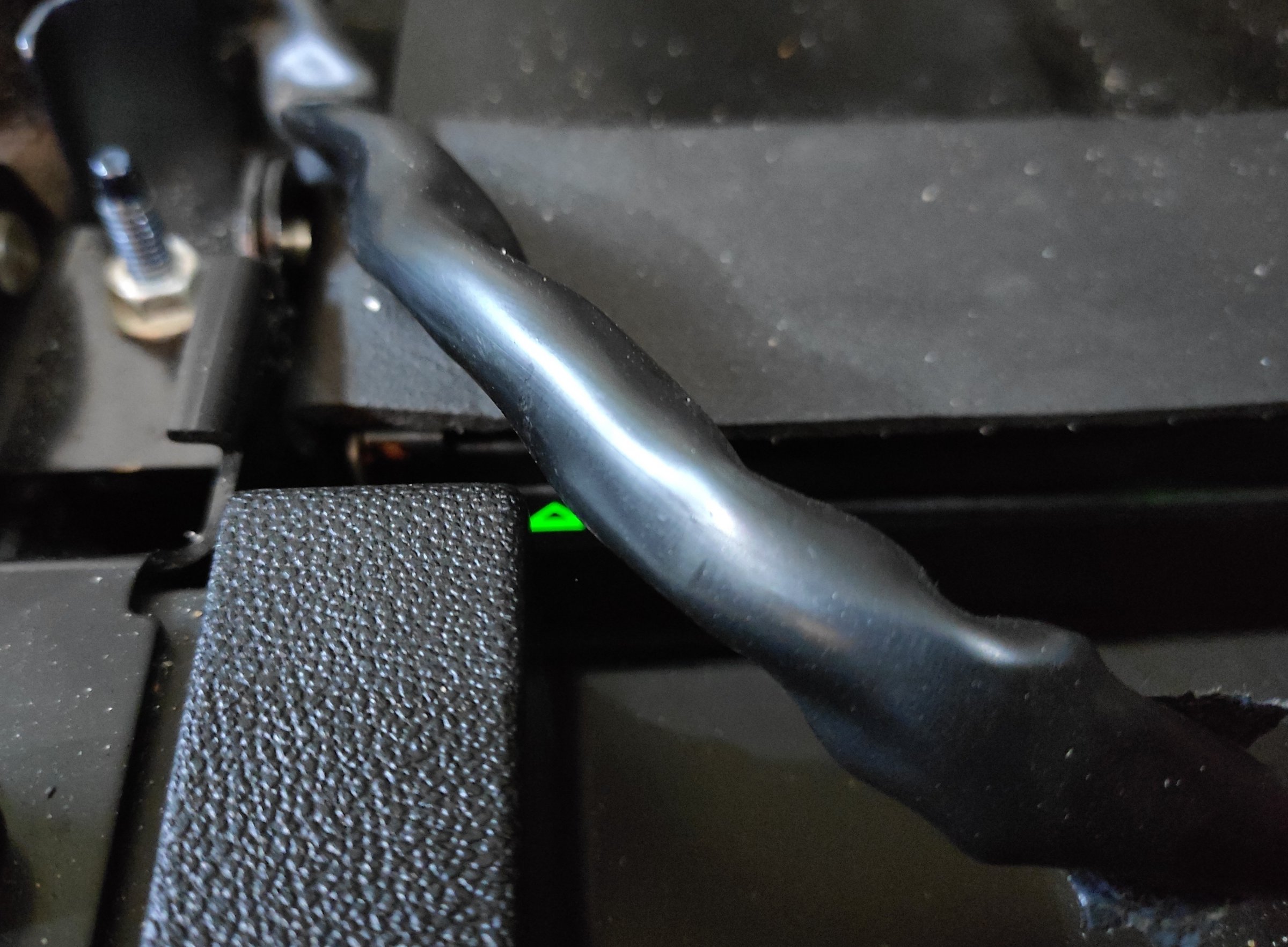

  24. Ja sry 9-3 II ist richtig. War das schonmal irgendwie ein Thema wenn ja ich habe nichts gefunden. Hab eben nochmal geschaut.er ist immer noch an. Also die Lampe leuchtet grün und er rödelt. Aber es ist keine CD drin.
  25. Hi ist das normal das der CD Wechsler im Kofferraum auch bei gezogenem Zündschlüssel an ist? Ist mir Grad zufällig aufgefallen. Nachdem ich den Stecker gezogen habe,ging das Radio gar nicht mehr. Am Samstag wollten wir die Heimfahrt von der Ostsee antreten und der Wagen ging nicht an.
