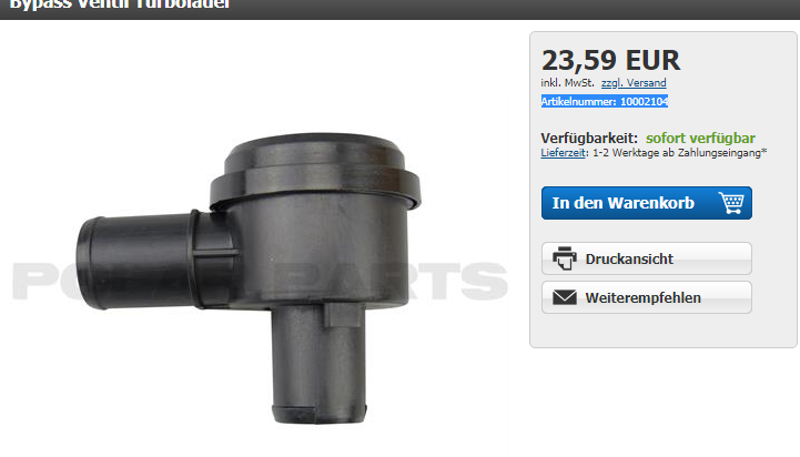

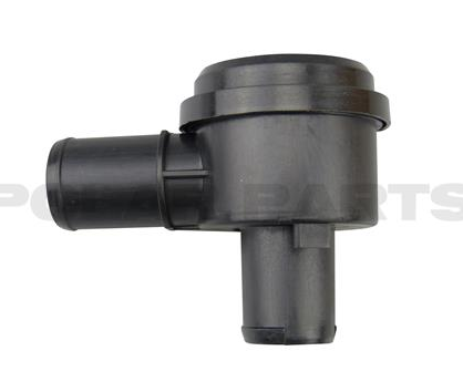

  3. fummler hat auf fummler's Thema geantwortet in 9-5 I
    was mich wundert ist, dass der preis bei deinem Link doppelt so hoch ist obwohl es doch offensichtlich das gleiche Ventil ist..
  4. fummler hat auf fummler's Thema geantwortet in 9-5 I
    was mir auffällt ist, das dieses Ventil bei deinem Link das doppelte kostet..

  6. fummler hat auf fummler's Thema geantwortet in 9-5 I
    dieses Ventil
