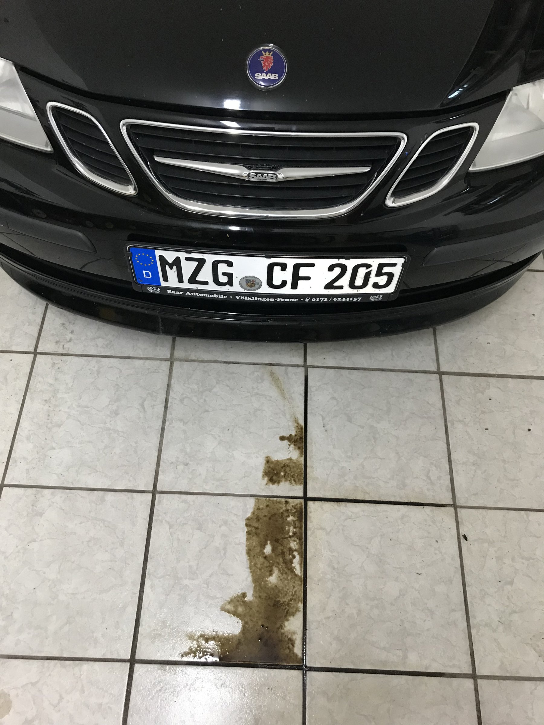

  13. Kevin811 hat auf Kevin811's Thema geantwortet in 9-3 II
    Kurze Info Schaden gefunden ! Wellendichtring im Eimer ! Ging mit dem Kupplungstausch in einem
  14. Kevin811 hat einem Thema gepostet in 9-3 II
    Hallo zusammen , Ich habe ein Riesen Problem denke ich . Mein 93 bj 03 2.0 t Aero ist stark inkontinent seit 2 Wochen . Er fing vor ca 3 Wochen bei Volllast an zu Ruckeln . Habe direkt den Kurbelwellensensor gewechselt +neue Kerzen. Dann Zündspulen und gut war . Nun ölt er aber auch noch dazu was er vorher nicht tat . Von unten läuft alles am Getriebe runter , ich sehe aber nicht wo es her kommt. Es handelt sich nicht um Getriebeöl würde ich behaupten . Ach und ich meine das mein Öl nach Benzin riecht . Leistung ist unverändert gut ! Motor sinst auch im Stand neuerdings. Habe kein gutes Gefühl bei der Sache . Mache mich Montag mit einem Endoskop auf weitere Suche ‍♂️ Für Tipps wäre ich dankbar ✌️Kevin
