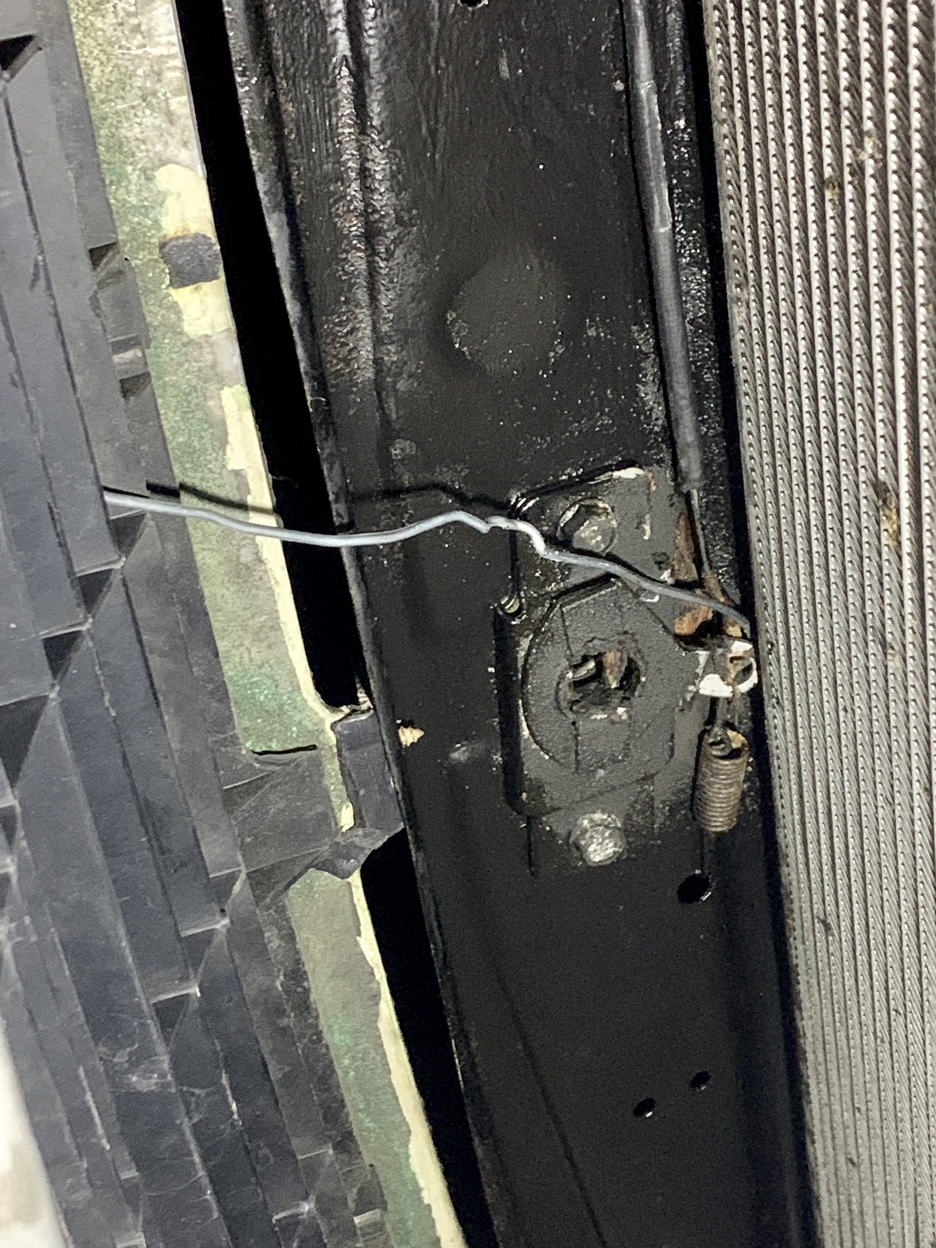

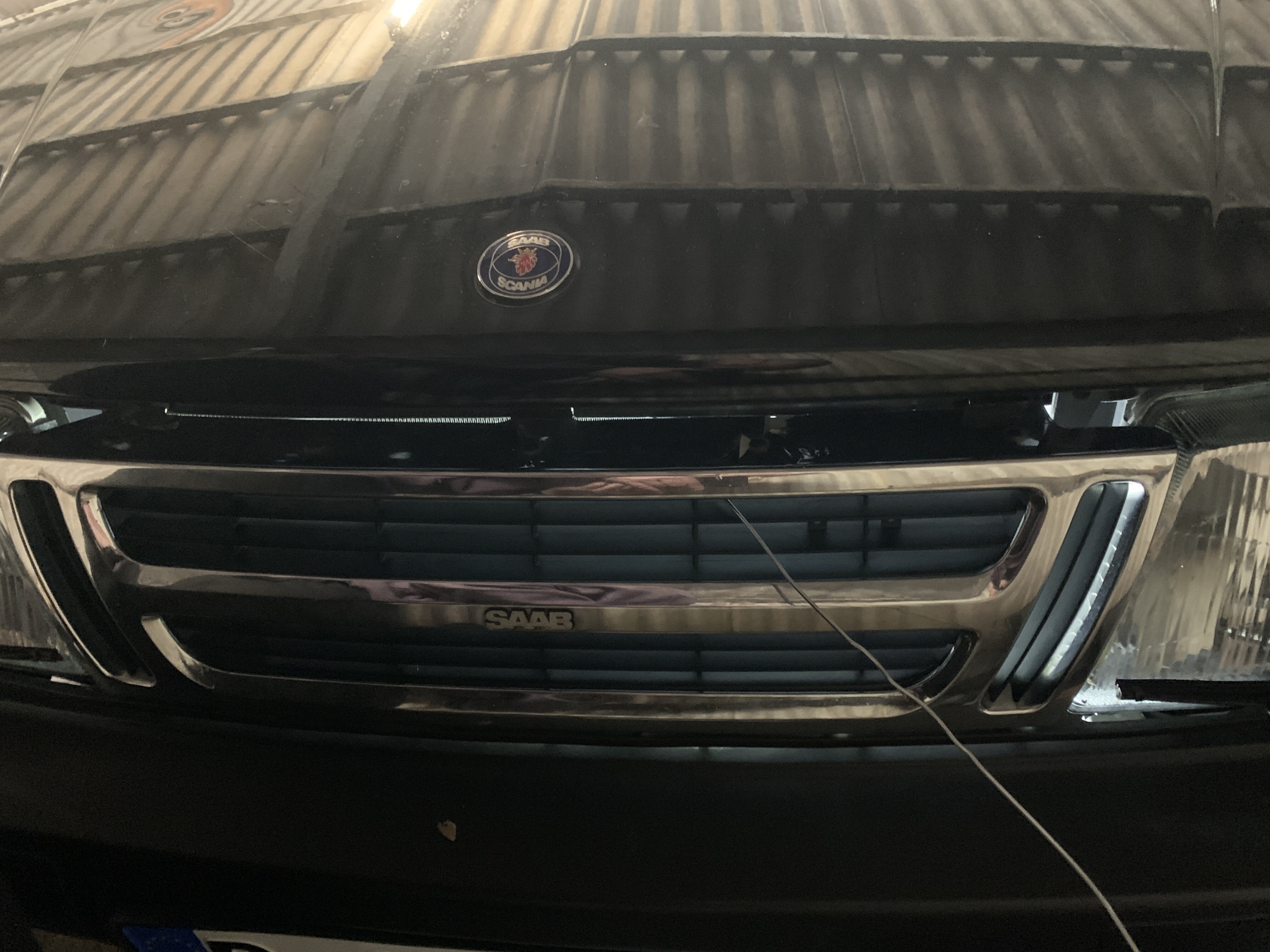

    Da ich das selbe Problem hatte, weil ich vergessen hatte die Klammer wieder zu montieren, nachdem ich den Schlossträger quick‘n‘dirty konserviert hatte: Mit einem aufgebogenen Kleiderbügel kommt man durch den Grill gut rein und kann von unten am Abschlepphaken gut reinschauen, wo man hin muss. Geht sehr gut ohne Bühne. Vllt. Hilfts jemanden ;)

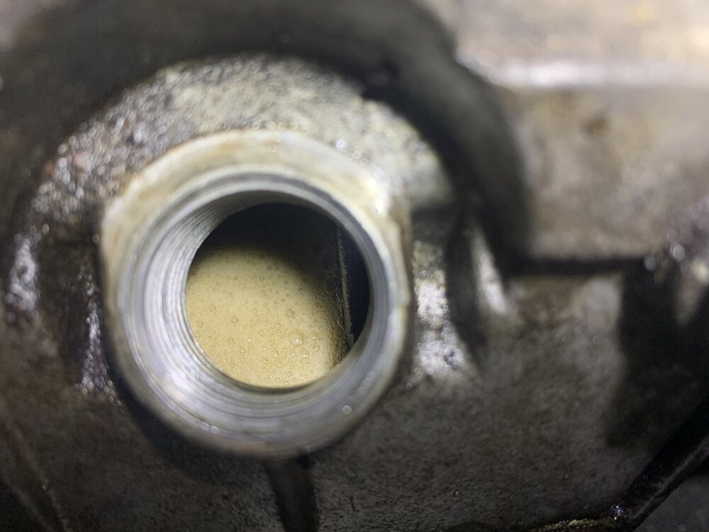

  18. Öl hatte ich letzten Sommer gegen Liqui Moly 4427 (GL3+) SAE 75W-80 getauscht. (Kann nicht sagen was davor drin war) Öl wurde über die hintere Klappe am Getriebe abgelassen. Vorhin hatte ich mal auf Verdacht gecheckt und gesehen, dass das Öl extrem schaumig ist. Durch den Schaum wars für mich nicht ganz so einfach zu sagen, ob jetzt genug Öl drin ist oder nicht. So wie Ichs sehe, verliert er leider etwas Getriebe Öl.

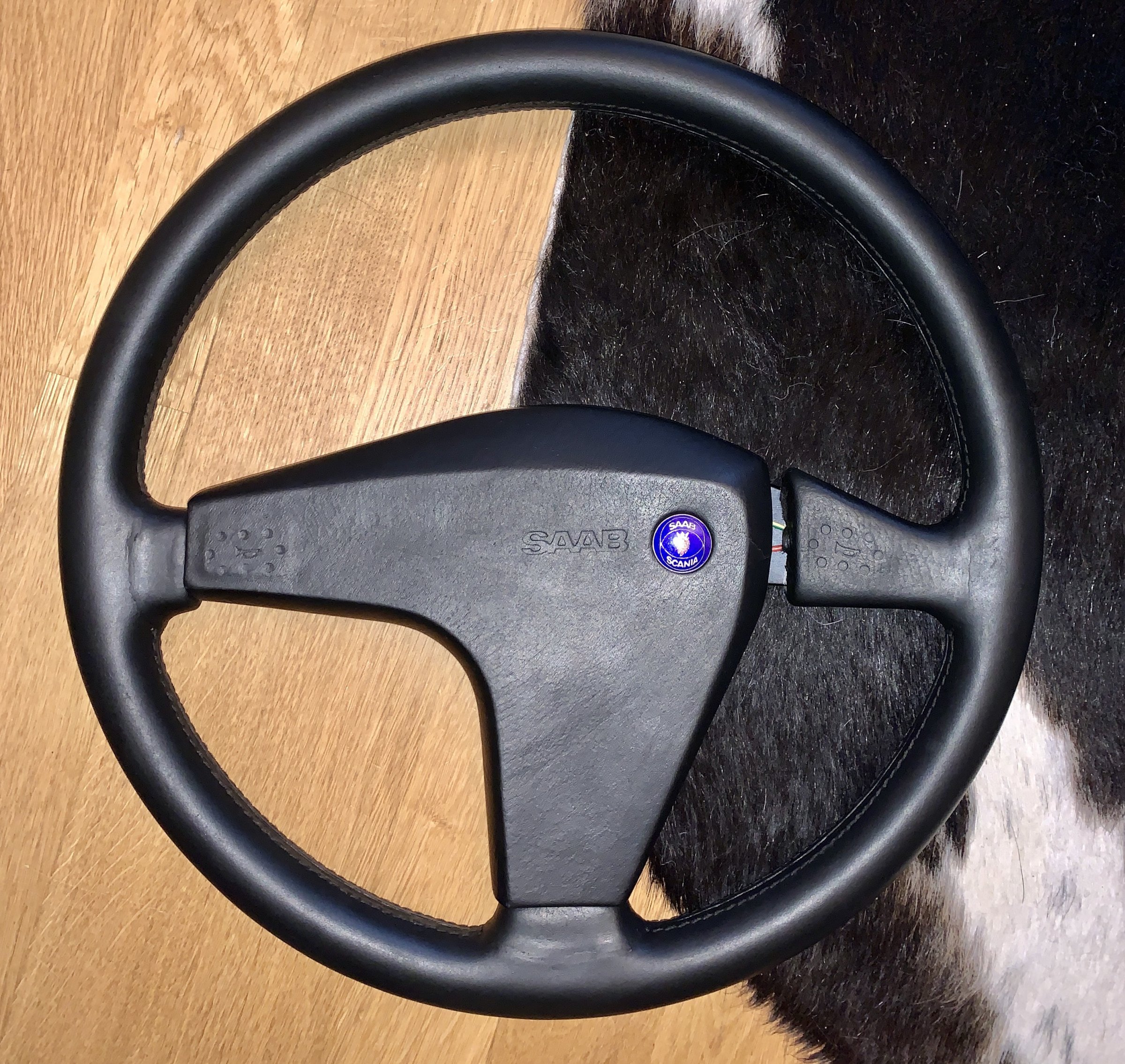

    Noch ein Update: Ich habe versucht das Leder an der Prallplatte zu lösen, um an den anderen Knopf zu kommen. An sich schien es auch ganz gut zu gehen, nur hat sich vom Übergang Seite zur großen Fläche ein Loch beim Ablösen gebildet. Ich konnte es glücklicherweise mit einigen Schichten Lederfarbe so flicken, dass nicht sichtbar ist. Eigtl. wollte ich von Beginn an nur den rechten Knopf reparieren, da der Linke zu heikel schien. Irgendwie will man natürlich, dass das Lenkrad nach der Überarbeitung 100% funktioniert. Man kann sich aber sehr schnelle große Probleme schaffen, ich hab echt großes Glück, dass nochmal hinpfuschen konnte. Hat jemand die Prallplatte von unten aufgeschnitten um an den Knopf zu kommen?
  21. Felix1988 hat auf elitesse's Thema geantwortet in 99, 90, 900 I
    Ich habe mich hier jetzt für Moosgummi entschieden und lediglich den rechten Knopf repariert. 5mm Dicke beim Moosgummi war etwas knapp, 6-7 mm dicke funktioniert erstmal ganz gut. Mal sehen ob der Moosgummi stabil bleibt, oder ob ich irgendwann mit Dauerhupe durch die Gegend fahre. Ohne das Leder zu erneuern, sondern lange zu fetten, dann aber nur zu schleifen und neu einzufärben, sieht das Lenkrad jetzt so aus. Für 100 Euro ein gutes Bumerang, finde ich. Auch wenn natürlich die original Lederperforation am Ring wunderschön wäre... p.s.: des fehlende Teil an der rechten Hupe haben wir jetzt 3D gedruckt. Ich muss es noch mit Leder beziehen, falls es passt, kann man es gerne bei mir ordern.
  22. Hi Rob, Auch eine gute Idee. Wie hast du das gemacht? Ich habe jetzt den Rechten der beiden Knöpfe geöffnet und das ausgehärtet Gummi durch 6mm Moosgummi ersetzt. Den Linken im Prallschutz habe ich jetzt gar nicht angefasst, weil es mir doch zu heikel ist, das Leder an der Stelle zu entfernen. Für den TÜV sollte das reichen… :) LG Felix

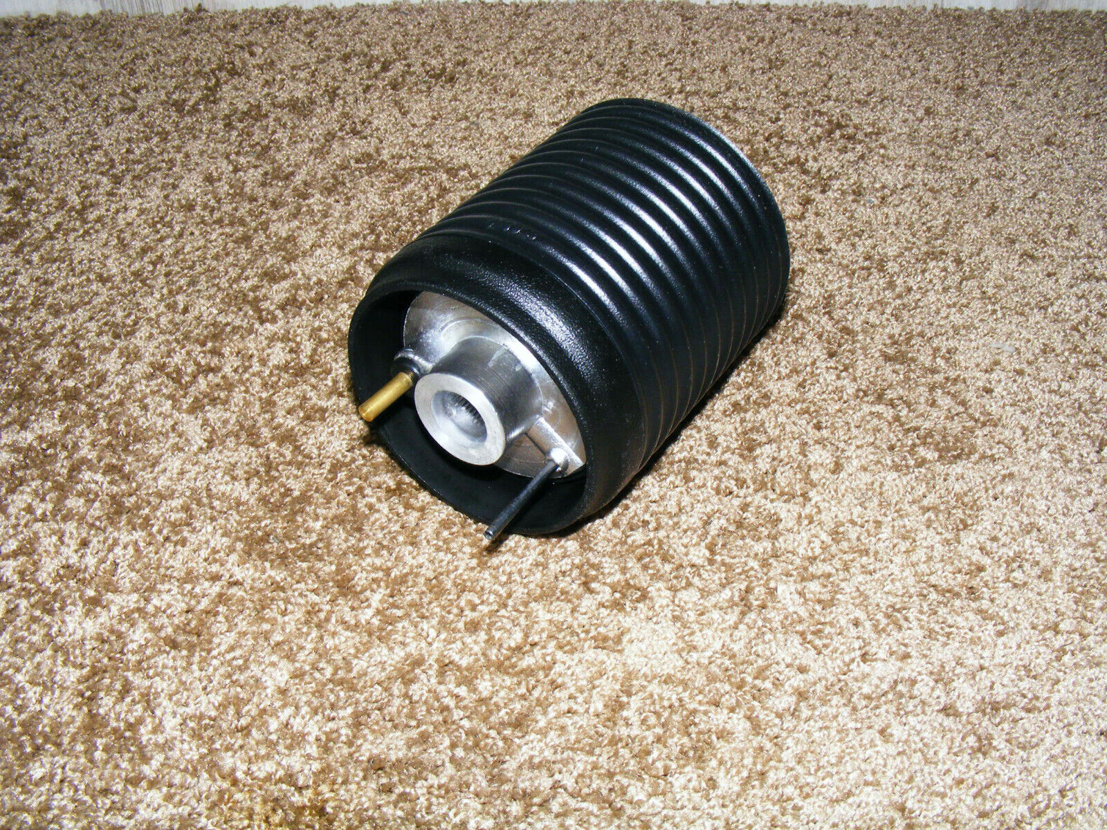

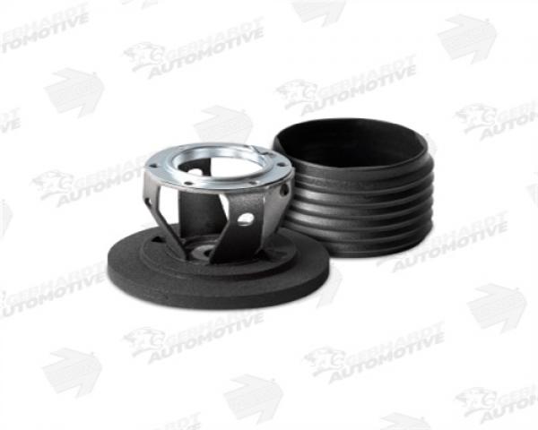

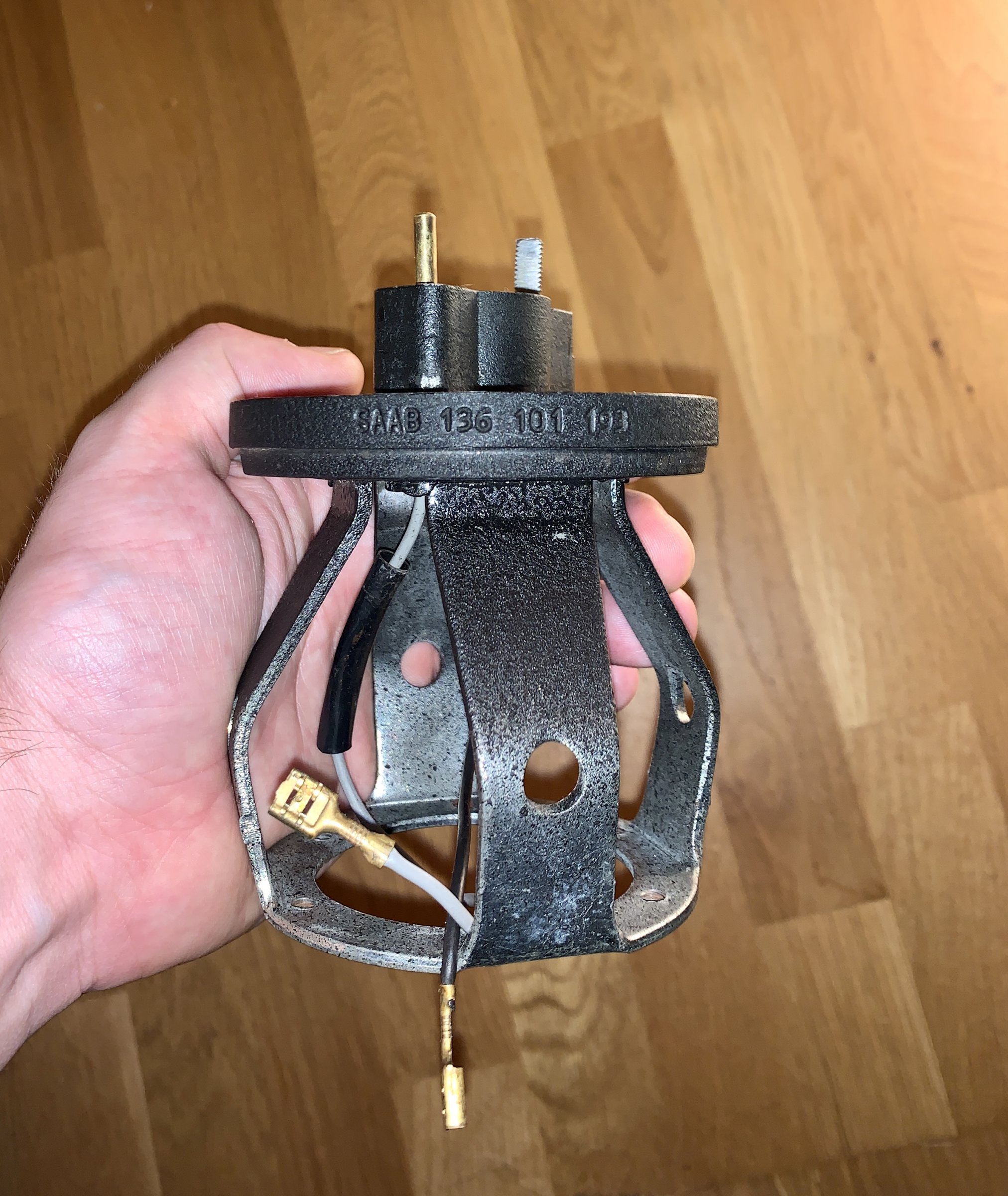

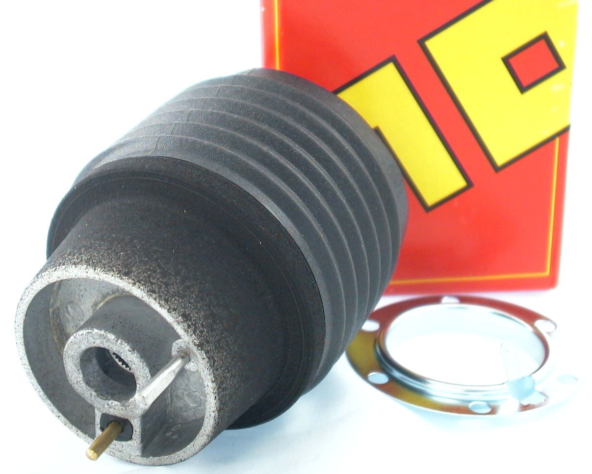

  23. Perfekt, danke euch für den Tipp. Dann werde ich morgen mal Herrn Wüst schreiben. Ich geh mal davon aus, dass es die C2304 Nabe sein wird.
  24. Mit der zweiten Nummer L2305 hab ich jetzt rausgefunden, dass es wohl eine 9000er Nabe ist. Fehlt mir nur noch die Info, welche der obigen Naben die richtige ist :)
  25. hier noch meine jetzige Nabe, die mit dem Bumerang-Lenkrad kam. Sie passt, aber es fehlen eben leider 1 - 2cm um mit der Verkleidung abzuschließen.
