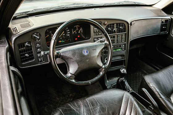

  1. So sieht mein Lenkrad aus.

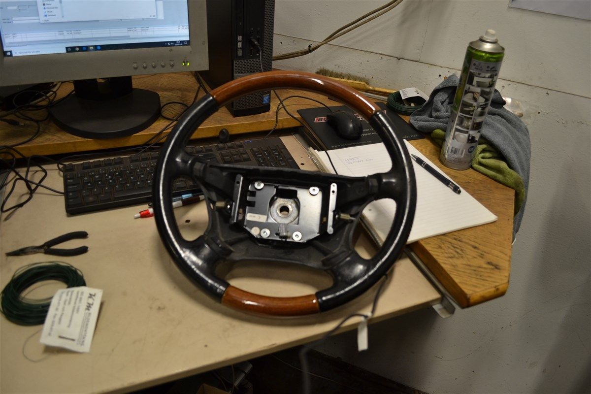

  2. Also meins hat keine einzelne Hupenknöpfe. Ein großer Topf zum reindrücken. Die Bilder sind aus dem Internet, kann morgen richtige von meinem Auto machen. Meiner ist Baujahr 7.1992, also MY 1993 richtig? Die Fahrgestellnummer ist: YS3CC65B7P1020096

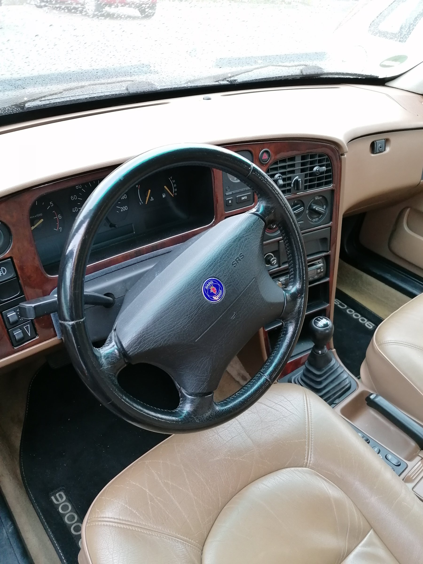

  3. Habe einen scarabäus grünen 9000er mit beiger Ausstattung, Arizona Beige Ledersitze und Holzarmatur. Denke dass es optisch gut dazu passen würde. Aber ich überlege es mir noch. Wollte nur mal wissen ob das geht mit den neueren Lenkrädern.
  4. 4 Speichen. Das wie im oberen Bild hab ich und das im unteren Bild würde ich gerne haben
