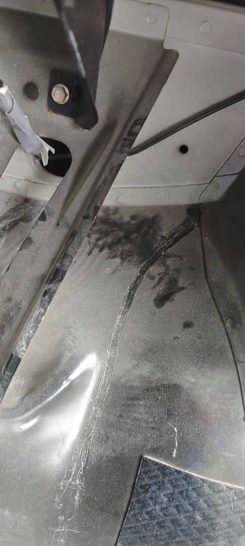

  3. Hallo liebe Gruppe. Mit dem Wasser hört es bei meinem 9-3 I auch nicht auf. Habe mal zwei Fotos angehängt, beide sind Ausschnitte vom rechten Hinterrad-Radlauf. Nach meiner letzten Tour mit viel Staub ist mir das aufgefallen. Habt ihr eine Idee wo ich da nach der Ursache suchen kann/soll/muss?! Beim "künstlichen beregnen" mit Hochdruckreiniger kommt nirgends irgendwo was heraus. Fahre ich aber über nasse Straßen hat man das Ergebnis. Danke für eure Hilfe
