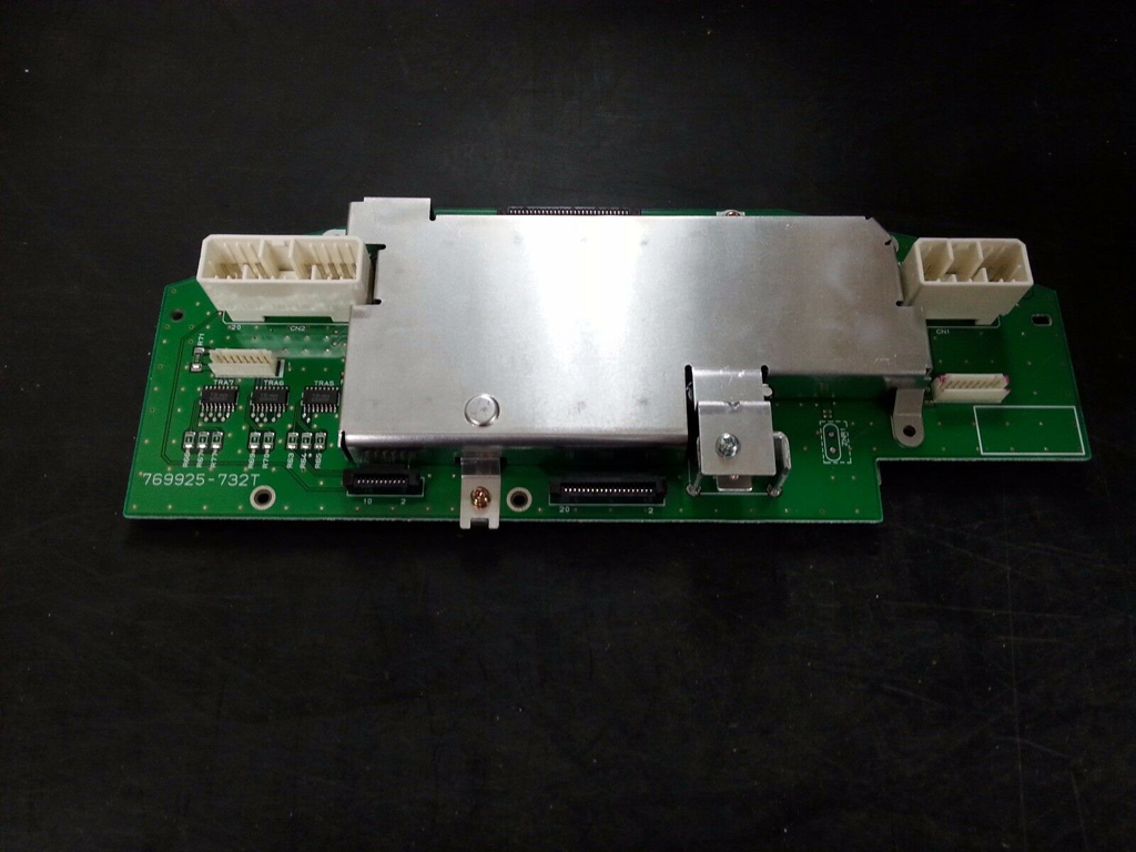

  1. Habe die Geschichte mit Nase direkt klären können. Bei seinem MJ 2002 ist der Tacho mit nur 1 Stecker verbaut. Hier kann man die MIU nicht wechseln, da sie Bestandteil des kompletten Hauptinstruments ist. Der Kilometerstand kann in diesem Falle nur nach oben justiert werden. Mit MIU ist einfach gesagt die Platine wo der Kilometerstand und Tageskilometerzähler angezeigt wird gemeint. Nicht das Komplette Hauptinstrument. Ein Foto einer MIU von 2000 anbei.
  2. Moin Nase, ich habe meins gemäß dem Fred hier eingebaut und das MIU vorher vom alten in den neuen Tacho umgebaut. Das hast du vermutlich nicht getauscht, oder? siehe #109 https://www.saab-cars.de/threads/tacho-lpt-gegen-fpt-tauschen.22949/page-6
