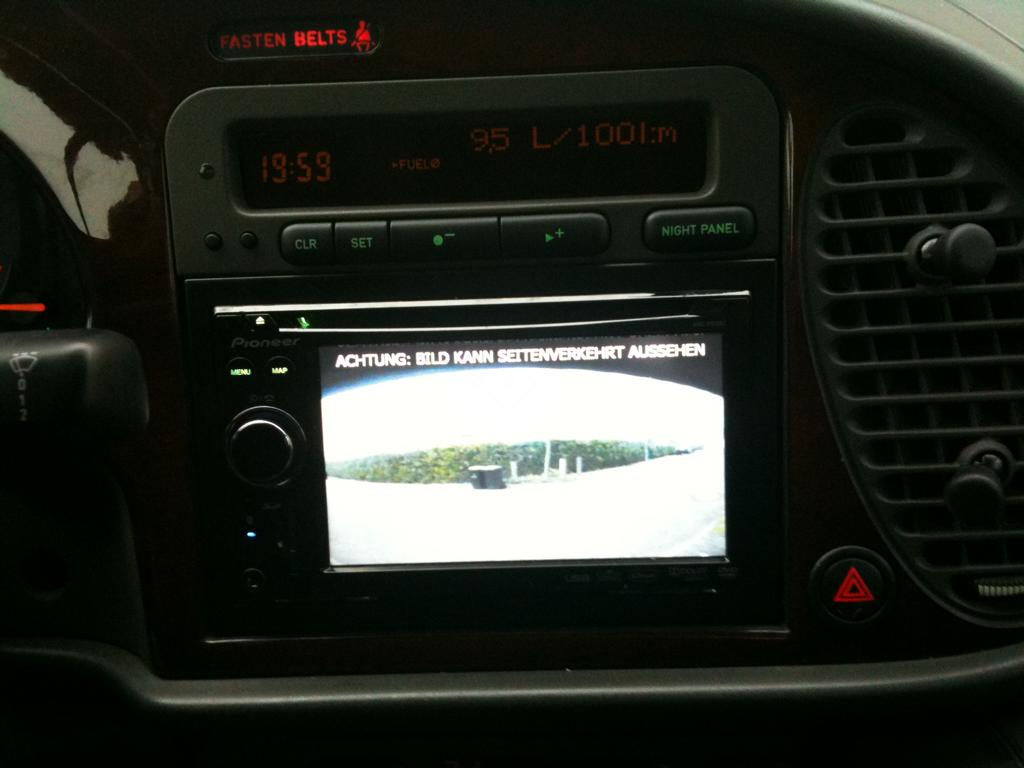

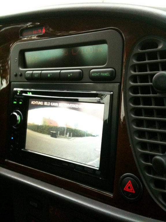

  1. Wir haben (hatten, da Auto verkauft), ein Pionieer inkl. Rückfahrkamera eingebaut, Lenkradtasten waren allerdings nicht angeschlossen, paßte dafür sehr gut optisch. Stege oberhalb des 1,5 DIN Schachts usw. mußten raus, aber SID blieb drin. Beitrag im Forum dazu: http://www.saab-cars.de/hi-fi-und-navigation/41473-einbau-pioneer-f910bt-cabrio-von-2001-a.html Gruß Andreas

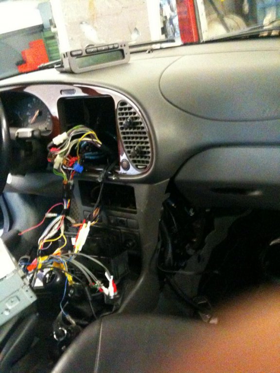

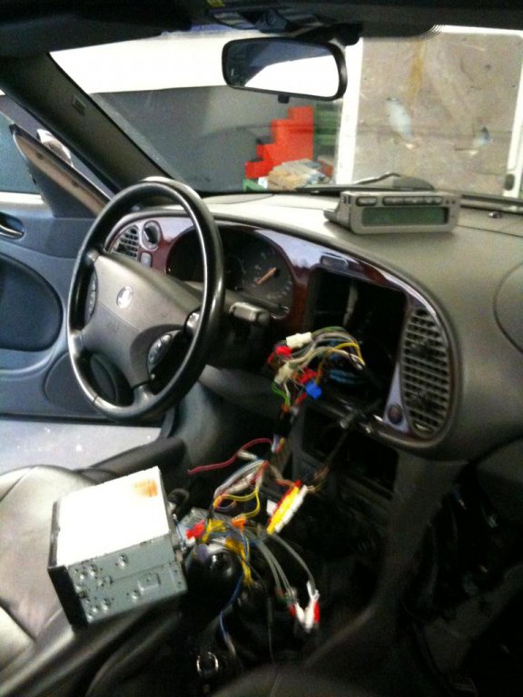

  8. Guten Abend, wie hier: http://www.saab-cars.de/hi-fi-und-navigation/33114-kraemer-kr-747-9-3-i-cabrio-von-2001-a.html berichtet, haben wir unser Saab Cabrio mit einem Navi plus Rückfahrkamera ausgestattet. Das Navi (Pioneer F910 BT, nicht zu vergleichen mit dem krottigen Vorgänger F900) war aus meinem alten Auto übrig und sollte hier eine neue Verwendung finden. Optisch ist es recht gut geeignet, da das Gehäuse einfach schwarz und ohne Bling-Bling ist und sich die Farbe der Beleuchtung nahezu stufenlos anpassen läßt. Das Gerät kann außer navigieren und Radio auch Bluetooth für die Freisprechfunktion, DVD'S abspielen, das I-Phone steuern und über AV Eingänge Rückfahrkameras, TV usw. anschließen. Neu gibt es das sehr empfehlenswerte Gerät z.Zt. für ca. 1000 € bei Conrad Electronic oder natürlich beim Autohifi - Fachhändler (also beim richtigen Fachhändler nicht im MM oder ähnliches...) Einbau: Schnell war klar, dass der Plastikmittelsteg zwischen Originalradio und oberem Display für den Bordcomputer weichen muß. Nach dem Einbau der Halterung für das Navi war klar, dass auch der Metallhalter für den BC nicht mehr paßt. Der BC ist nun mit einem Band umwickelt, um die nötige "Dicke" herzustellen und dann ist der BC einfach so eingeschoben. Der Einbau ging mühsam voran, da hinter dem A-brett kaum genügend Platz für alle Anschlüße ist, v.a. wenn unten auf dem Mitteltunnel auch noch der Verstärker montiert werden muß. Parallel dazu wurde die Rückfahrkamera vom Hersteller Ampire mit dem Nummernschildhalter montiert und die kabel wurden nach vorne gelegt. Abschluß: Ich bin angenehm überrascht, wie gut das Radio in den Schacht paßt, v.a. weil nix übersteht, sondern der Bildschirm recht bündig mit dem eigentlichen A-brett ist. Einziger Wermutstropfen, es gibt für unseren "altertümlichen" Saab keinen Adapter für die Lenkradfernbedienung zum Pioneer. Aber mein Einbauer (Car&Sound aus Saarlouis) war glaube ich ganz froh, dass er keinen weiteren Kasten mit störischen Kabeln im A-brett unterbringen mußte . Ein paar Bildchen vom Einbau und vom Ergebnis (Leider nur 'ne Nachtaufnahme mit dem I-Phone) hänge ich mal dran. Fazit: Empfehlenswert, Gruß Andreas
