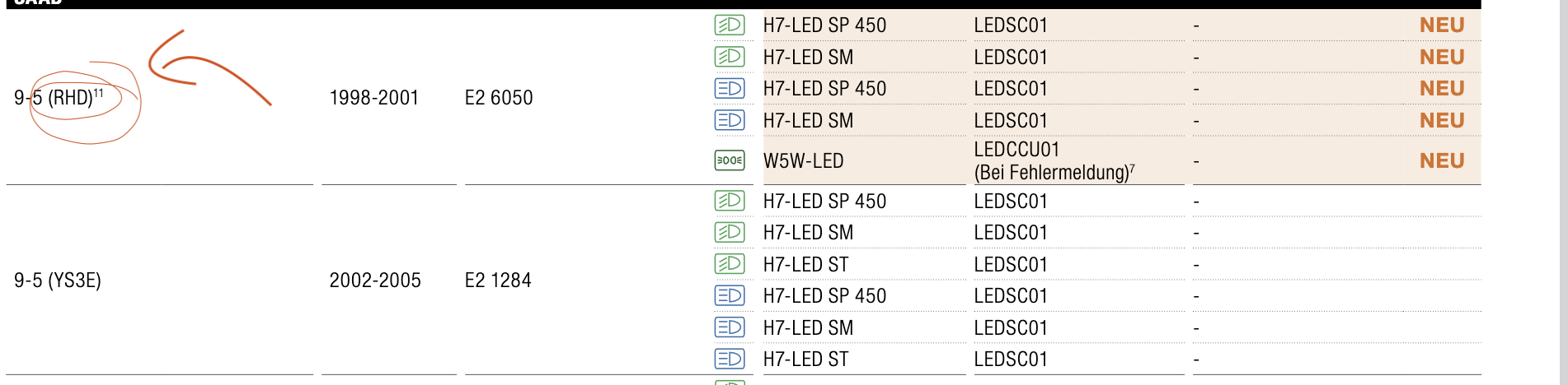

  1. Hey, Osram hat ja kürzlich eine neue Liste eingestellt: Der 9-5 OG scheint nun als Rechtslenker dabei zu sein, ist das auch auf deinem Mist gewachsen? Und wo in der EU gibt es Linksverkehr, haha? ;) Im Umkehrschluss wollte ich einmal fragen: Heißt dass, auch der neue Anlauf beim 9-3 OG (YS3D) ist durchgefallen? :/ GLG Moritz

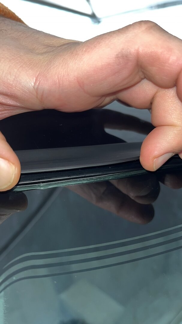

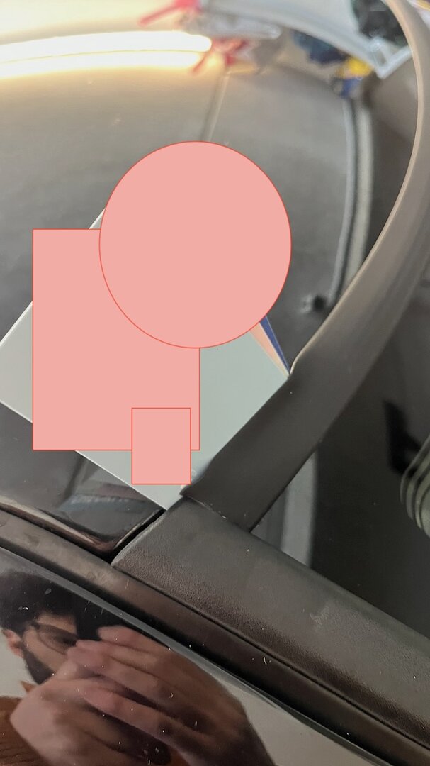

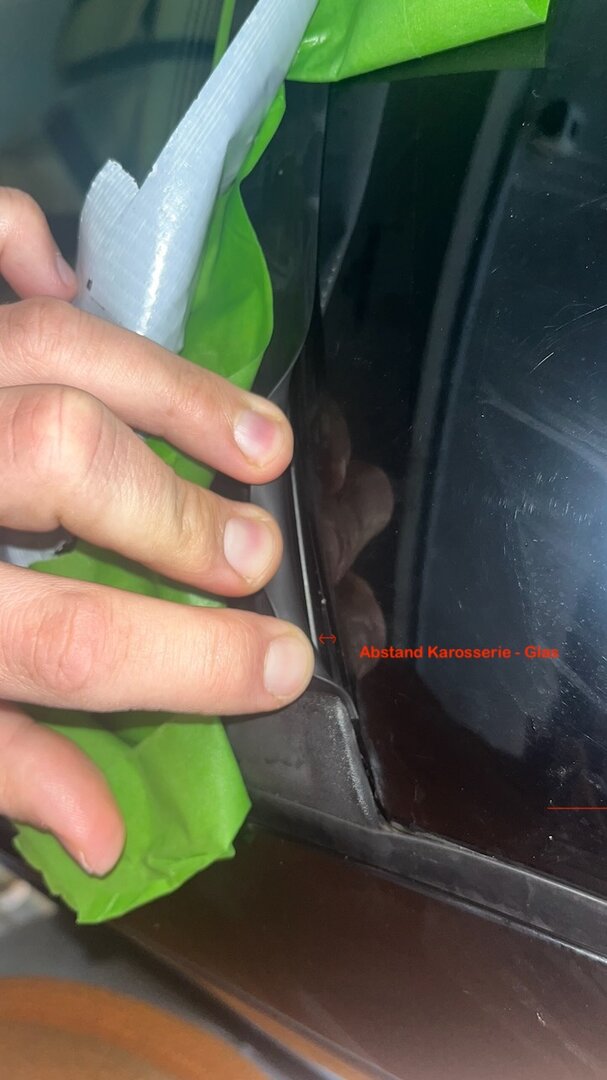

  2. Hallo Leute, Ich hab im letzten Jahr viel Pech mit der Frontscheibe gehabt. 2x Steinschlag im Sichtfeld, nun der zweite Wechsel, dieses Mal in der freundlichen Saabwerkstatt meines Vertrauens. Die nicht mehr lieferbare Seitenleiste musste dieses mal getauscht werden, glücklicherweise gab es ein Gebrauchtteil. Nun zum Problem: Leider habe ich aber seitdem Windgeräusche bei 80 km/h, die ich vorher erst ab 150 km/h kannte, und bei 150 - 200 km/h denkt man die ganze Zeit die Fenster stehen offen... Genauer lokalisieren kann ich die Geräusche akustisch aber nicht, es sind einfach Windgeräusche von vorn, wie bei hohem Tempo oder bei Fahrten im kräftigem Wind. Meine Werkstatt war nun beim ersten Anruf doch sehr zurückhaltend, die Scheibe erneut zu tauschen ("ist sie denn Dicht? Wir wollen keinem Phantom nachjagen"). Ich habe die Scheibe nun nochmal untersucht, und finde, dass die Spaltmaße am oberen Ende (gegen das Dach) sehr groß aussehen. Nach sorgfältigem Abkleben der oberen Fensterkante mit Kreppband (Lackschutz) und dann Gewebeband sind die Windgeräusche auch verschwunden. Nun meine Frage: Kann jemand, am Besten an einer Originalscheibe, mal die Spaltmaße vergleichen (9-3 3-Türer oder 5-Türer)? Es gibt eine T-förmige Dichtung, die den Spalt gegen Karosserie und Scheibe überlappt. Diese kann man zu beiden Seiten hochklappen. Wenn man bei mir den Teil Richtung Dach hochklappt, sieht man den Spalt auf dem Foto. Bei mir passen hier 3 Ausweis/Kunden/...karten dazwischen gesteckt (=2,5 mm), auf beiden Fahrzeugseiten. Auf der Beifahrerseite sieht man zudem, dass die Scheibe scheinbar nicht ganz in einem dünnen Rahmen steckt (weiteres Foto). Das wäre noch eine mögliche Geräuschquelle. Mein primärer Wunsch wäre, dass die Scheibe einfach nochmal richtig eingebaut wird. Im WIS findet man auch noch diese Anleitung bei Windgeräuschen. Falls ihr hier eine Meinung zu habt, auch gern raus damit. Wenn die Nacharbeitung mit Dichtmaterial ohne Nachteile verbunden ist, wäre das ja ggf. auch eine Option. Vielen Dank für eure Hilfe, ich hoffe mit den neuen Informationen dann eine adäquate Nachbesserung durch die Werkstatt zu bekommen. Moritz aus Hamburg
  3. Ach cool, vielen Dank, dass du es nochmal so groß und transparent schilderst! Ich bin tatsächlich auch durch deine/eure akribische und hartnäckige Arbeit zu dem Thema dazu gekommen, Mitglied im Saab Club zu werden! Auch wenn es für meinen 9-3 I bislang noch nicht geklappt hat. Aber dann besteht ja noch Hoffnung! Meine haben auch 170tkm gelaufen und stechen nicht durch ihren aussergewöhnlich guten Zustand hervor. Ich freu mich auf jeden Fall auf den Winter der Zukunft, in dem ich in meinem 9-3 mit LEDs unterwegs sein kann! Ich drück die Daumen für die Vorführung/Prüfung im November..
  4. ich weiß, dass es das 900-I Forum ist, aber irgendwie läuft hier ja doch der Hauptthread zum Thema Nachrüst LED / Osram. Also verzeiht mir bitte die Nachfrage ;) Der Saab-Club hat es ja ziemlich spannend gemacht, welche Modelle noch geprüft wurden.. In der aktuellen Osram Kompatibilitätsliste ist nun auch der 9-3 II YS3F und der 9-5 YS3E gelistet. Ist das Thema damit nun erstmal durch, oder besteht noch die Hoffnung, dass auch der 9-3 I YS3D noch positiv geprüft / gelistet wird.. Vielleicht kannst du, @kauftnix , da nochmal den Stand der Dinge erläutern? :) LG Moritz
