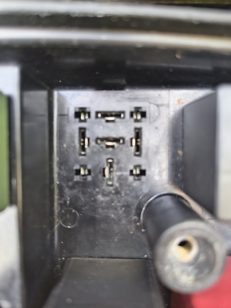

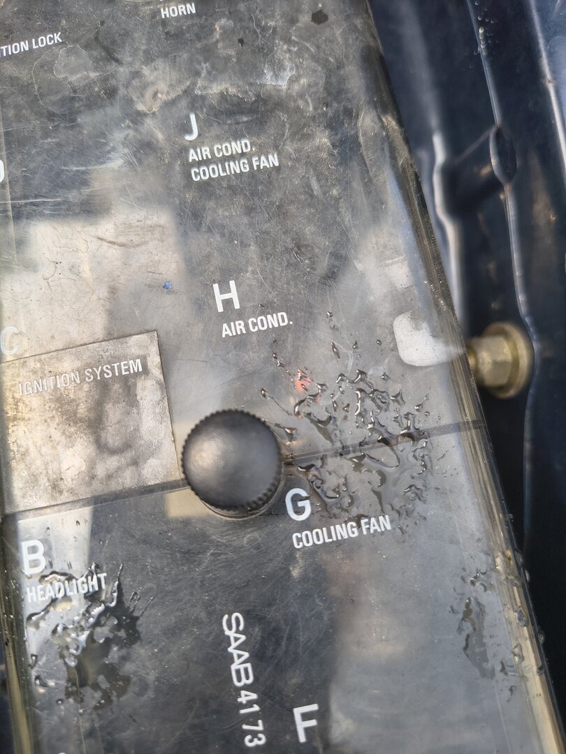

Dieses "komische" Relais ist bei mir auf Platz H verbaut. Davon habe ich mehrere in Reserve (Fleming hat die repariert, das jetzt verbaute ist ein NOS), alle funktionieren gleich. Auf Platz G gehört lt. Sicherungskastenabdeckung ein Relais für "Cooling Fan". Was soll jetzt daran falsch sein?
Spannungsabfall bei Hitze, Abs- & Bremskontroll leuchten

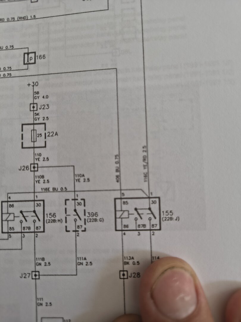

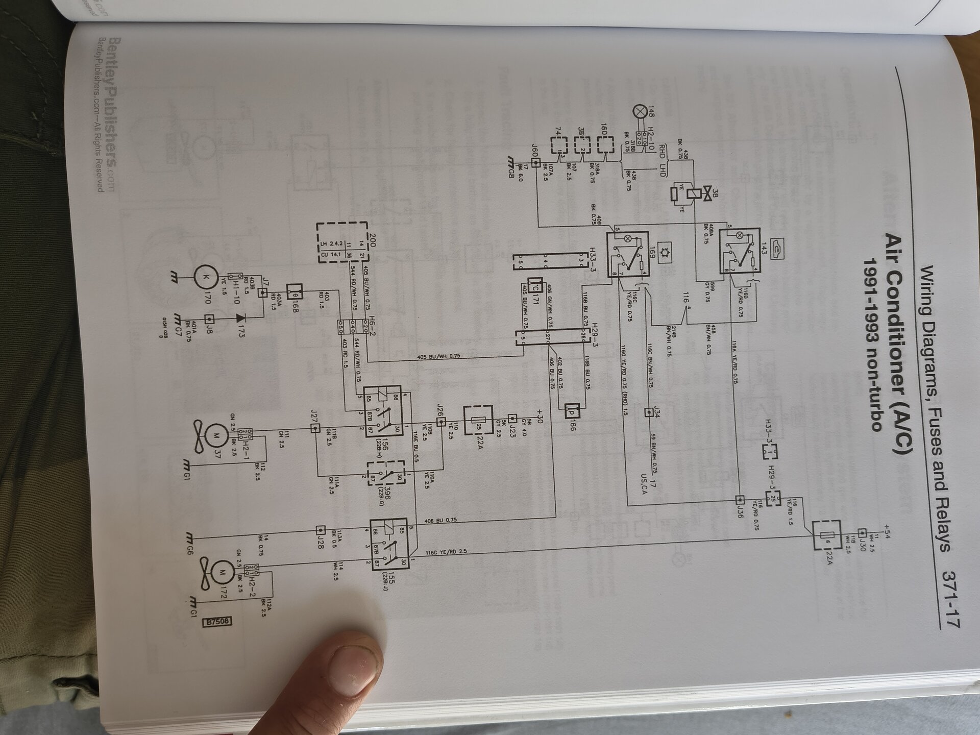

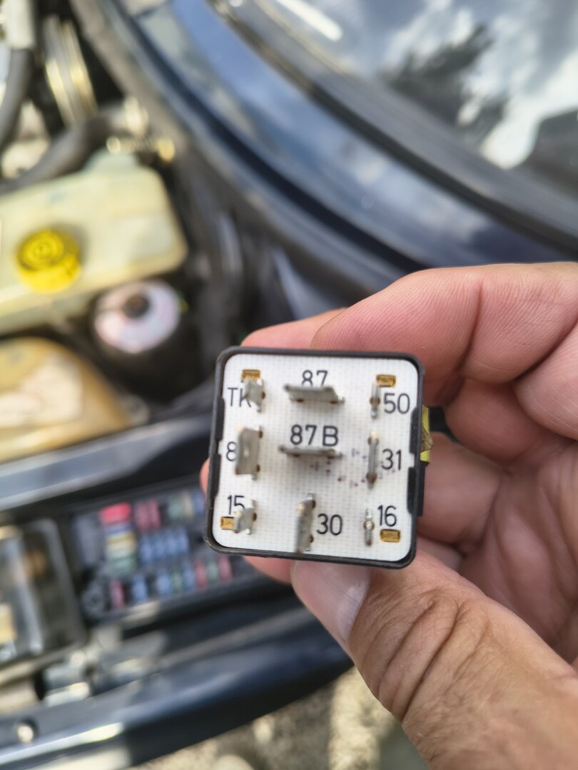

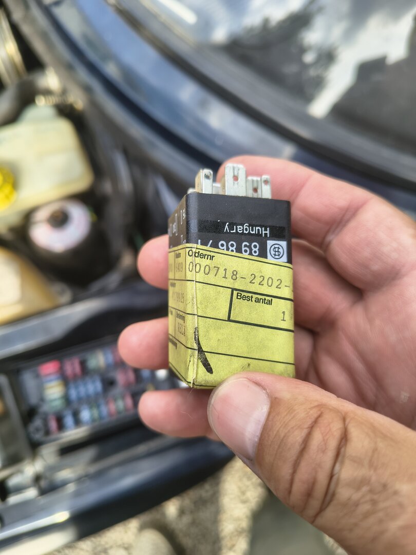

Habe mal im Bentley nachgeschaut. Für mein Baujahr gibt es kein 85a. Hier mal das Bild (vielleicht ist es ja doch richtig so, wie es ist?) Die Relais mit den 5 normalen Pins passen eh nicht in den Sockel, bzw. einer hat keinen Kontakt im Sockel.
Anscheinend sind diese Relais seltener als Feenstaub. Alle die ich finde, haben nur 4 Pins.
Bei Skandix hat das Relais Kühlerlüfter/Heckscheibenheizung, ... auch nur 4 Pins (Saab # 90226846).
