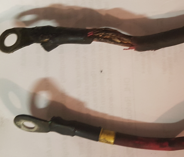

Hole das Thema nochmals hoch, insbesondere da man bei Neufertigung des Batteriekabel die Länge anpassen kann, um "normale" handelsübliche Batterien zu verwenden.
Kosten liegen bei ca. 20€
Ø25mm²
1x600mm, offenes Ende - Öse M8
1x400mm, offenes Ende - Öse M6

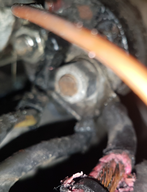

Nachdem ich etwas an der Isolierung gerubbelt hatte, war das Kabel ziemlich blank.
Bei Versionen mit dem alten Anlasser auf der Auslassseite scheint dies also ein gängiges Problem zu sein.

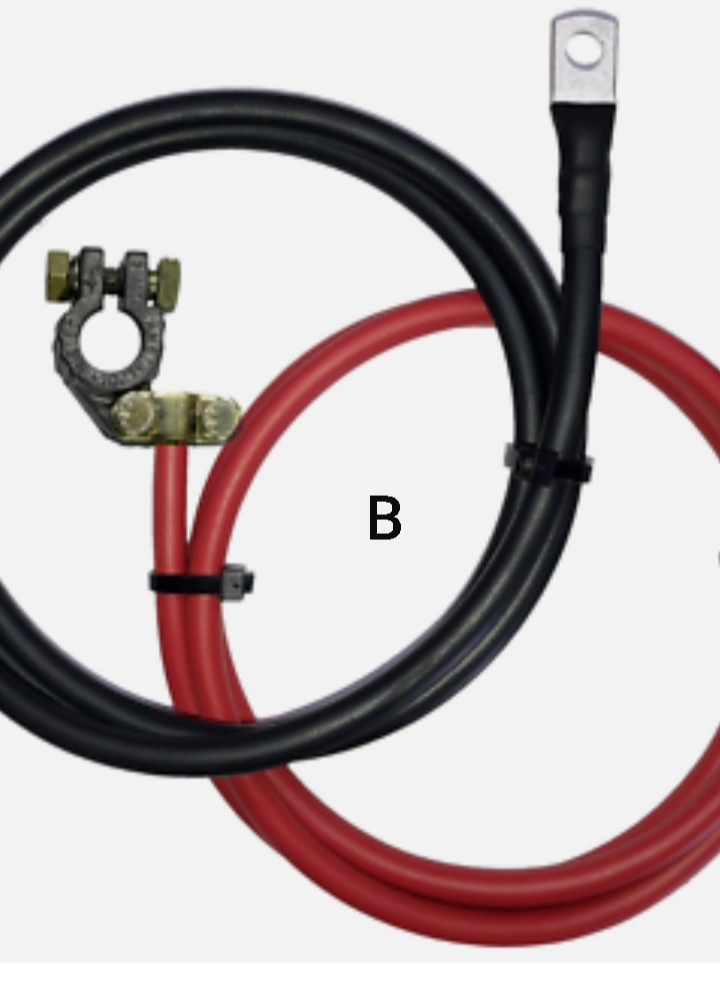

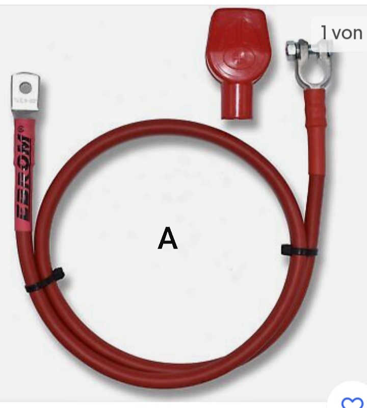

ich möchte demnächst das Batteriekabel
zum Anlasser austauschen.
Welche Polklemmenversion würdet ihr bevorzugen? Version A oder B.
Ich persönlich finde Version A besser, ist aber teurer und hier vor Ort leider nicht zu bekommen.
20230415_110116.thumb.jpg.14f02ec30d4f37d153414b8863198c2a.jpg 20230415_110153.thumb.jpg.526ec249db0b80470b1e859ae20afc9f.jpg
Das Kabel wollte ich in 25mm² nehmen.
Wisst ihr zufällig Länge und Ösendurchmesser? (1983iger 8V turbo)
Ich würde A bevorzugen. Entsprichtg auch dem was ab Werk dran ist wenn ich das jetzt richtig vor Augen habe.
Ösendruchmesser und Länge weiß ich nicht. Schau doch am Fahrzeug nach und mess es aus. :smile:
Ist M 8
Kannst du denn Ösen pressen? Sonst wäre auch Schrottplatz und Klemme mit lang genügendem Kabel in guten Zustand noch eine Option. Ich mag die mit der schräg stehenden Klemmschraube.

Ne, pressen in der Größe kann ich nicht.
Boschdienst vor Ort: "Das haben wir nicht. Besorgen Sie sich es im Internet..." asdf
Landmaschinenhandel kann nur Version B.
