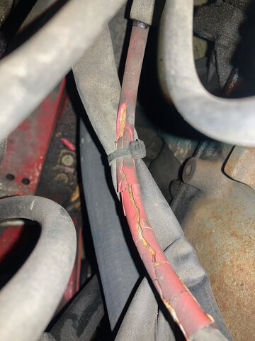

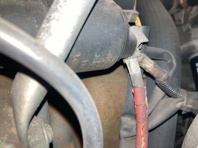

Greife den Thread ebenso noch einmal auf, da ich bei meinem 900i aus 1989 (8V, K-Jetronic) ebenfalls das Pluskabel zwischen Batterie und Anlasser ersetzen muss. Die Isolierung ist inzwischen stark rissig.
@saapido: Du hattest damals geschrieben, dass du die Leitung erneuern wolltest. Mich würde interessieren, wie du das letztlich gelöst hast. Wo hast du das Kabel bezogen? Bei welchem Anbieter und mit welchem Kabeltyp bzw. welcher Temperaturbeständigkeit?

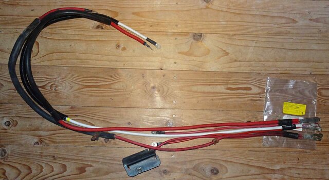

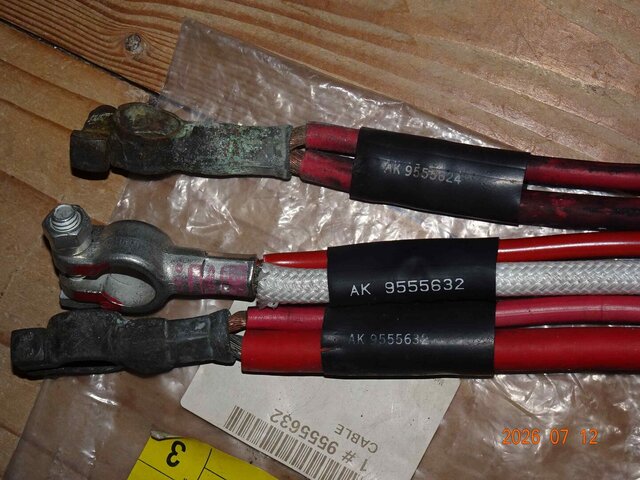

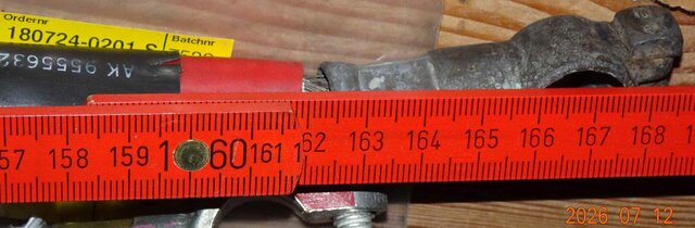

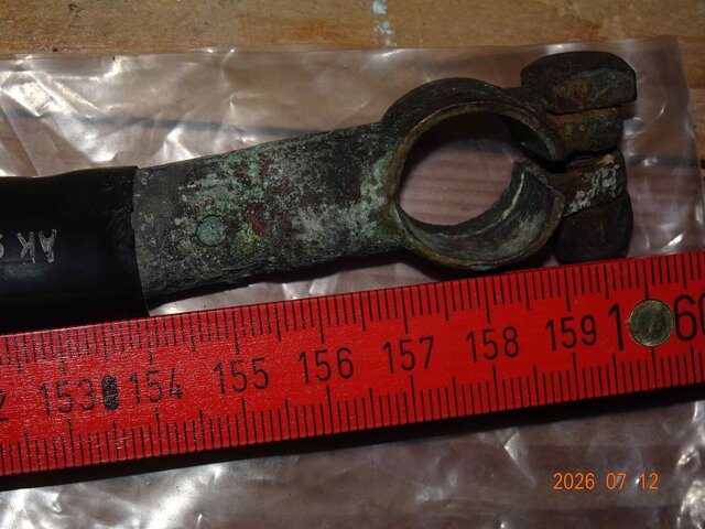

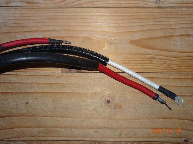

Und das ganze mal wissenschaftlich betrachtet:
Das weiße Kabel 9555632 in der Mitte ist NOS und ungefähr 168cm lang. Turbo 16 V
Das dicke rote oben 9555632 hat einfach nur eine dickere Isolierung. Turbo 16 V
Das dünne rote Kabel 9555624 unten ist aus einem 1990 16 V 900i. 158 cm lang. Sieht kürzer aus, weil der Schutzschlauch störrisch ist.
Ich hoffe, das hilft weiter.
Ein weiteres Exemplar an einem 900i ist so wie auf dem Foto von @Päronhalva zerfallen. Vermutlich durch chemische Reaktion mit Öl oder Korrosionsschutz. Schrumpfschlauch drüber (Den guten von Cellpack) und geht auch wieder. Es ist ja nur die Isolierung kaputt, am Kupfer ist nichts kaputt. Davon gibts kein Foto, das Auto ist mir zu weit weg.
