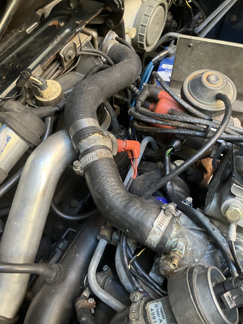

Kurze Frage zum Saab 900 I: Was ist das für ein Fühler im oberen Kühlerschlauch?
Kollegen, nur kurze Frage - ich habe bei der Suche nichts finden können: Bei meinem "neuen" Saab 900 LPT (aufgerüstet auf FPT) befindet sich im oberen Kühlerschlauch ein Stutzen mit einem (Temperatur-?) Fühler (mit den knallroten Anschlußkabeln) Was ist das für ein Fühler und wo hängt der drin? Der "normale" Lüfter wird über den Temperaturfühler am Kühler selbst gesteuert. Oder hat der was mit der Klimaanlage zu tun (die ist verbaut aber inaktiv). Dankeschön!
