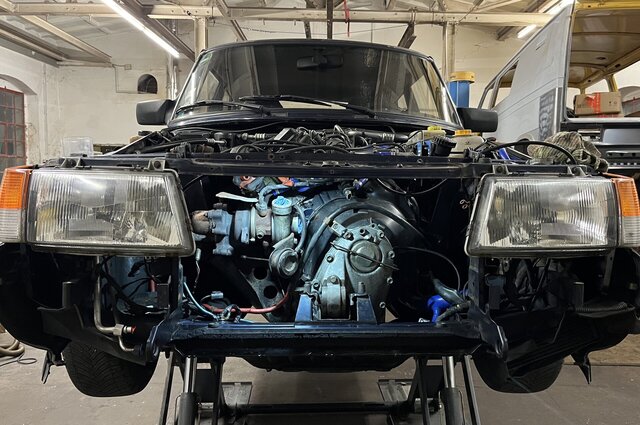

ich möchte eine andere Übersetzung einbauen (Wechsel von 6er auf 7er Primärantrieb) bei eingebauter Antriebseinheit. Das ist ja recht gut beschrieben. Klar ist: Kühler ausbauen.
Eine Sache habe ich aber nicht finden können: Muss auch Stossfänger und Kühlergrill demontiert werden, damit man da besser ankommt oder reicht allein der Kühlerausbau? Mir ist nicht ganz klar, wie ich mit dem Schlagschrauber an die untere Kettenradmutter komme.
..... und die Papierdichtung des Deckels ohne Dichtmittel ansetzen - korrekt?
Vielen Dank!
Gelöst von klaus
  • Lösung
Naja, Kühlergrill und Stossfänger sollten schon abgenommem werden, es sei denn Du hast einen Schlagschrauber mit Winkelantrieb.cool
Ausserdem muss der Antrieb leicht angehoben werden, sonst bekommt man auch den Deckel nicht ab.
Und die Dichtung klebe ich sicherheitshalber immer etwas an.
Perfekt - danke, Klaus! Und... ein Bild sagt mehr als 1000 Wortetop
