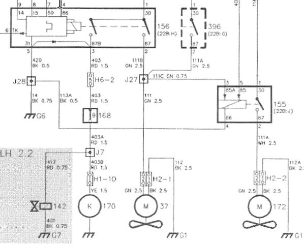

Am 26.6.2026 um 11:39, RobertS hat gesagt:
Standardmäßig läuft bei Klima "an" der linke Lüfter, bei Motor "heiß" der rechte ...
Nö. Zumindest bei den mir bekannteren späteren Baujahren laufen bei "Klima an" immer beide Lüfter.
Dazu hat das Relais (155) des Motor-Lüfters (172) einen 2. Eingang, welcher vom Lüfter-Ausgang des Klima-Lüfter-Relais (156) angesteuert wird:
