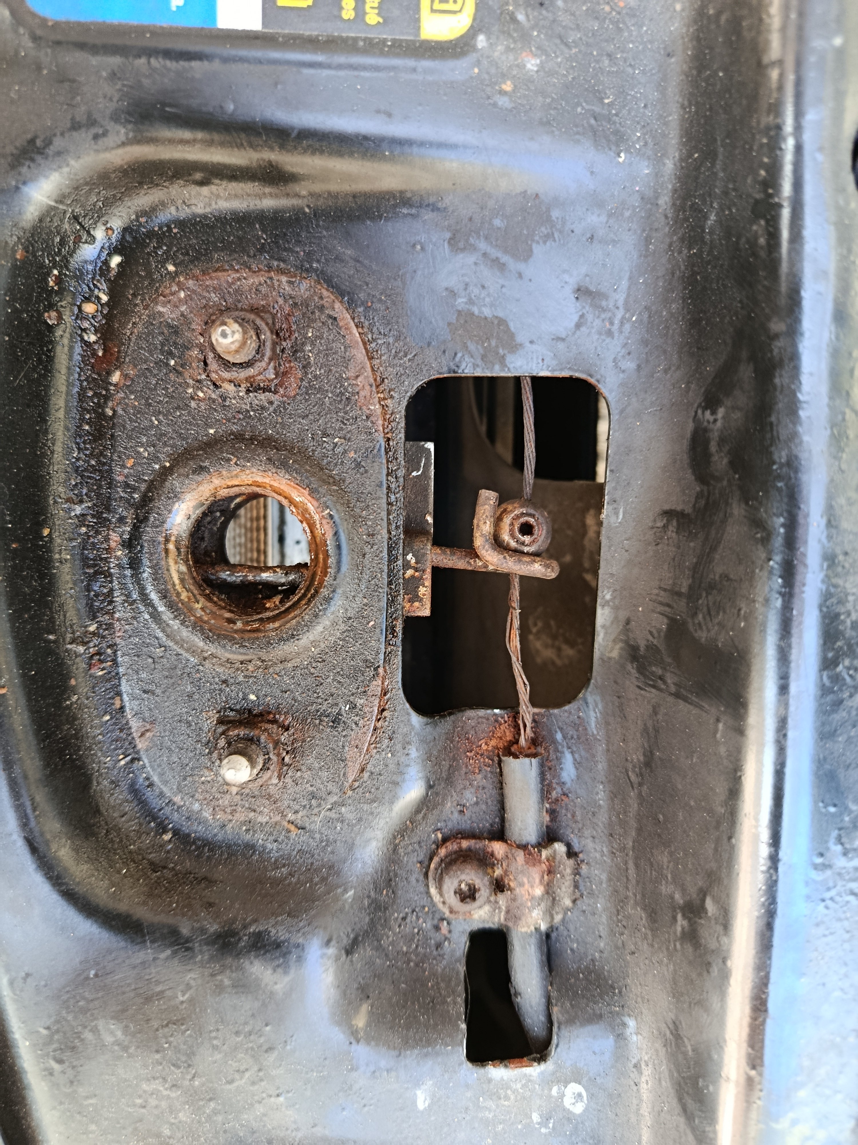

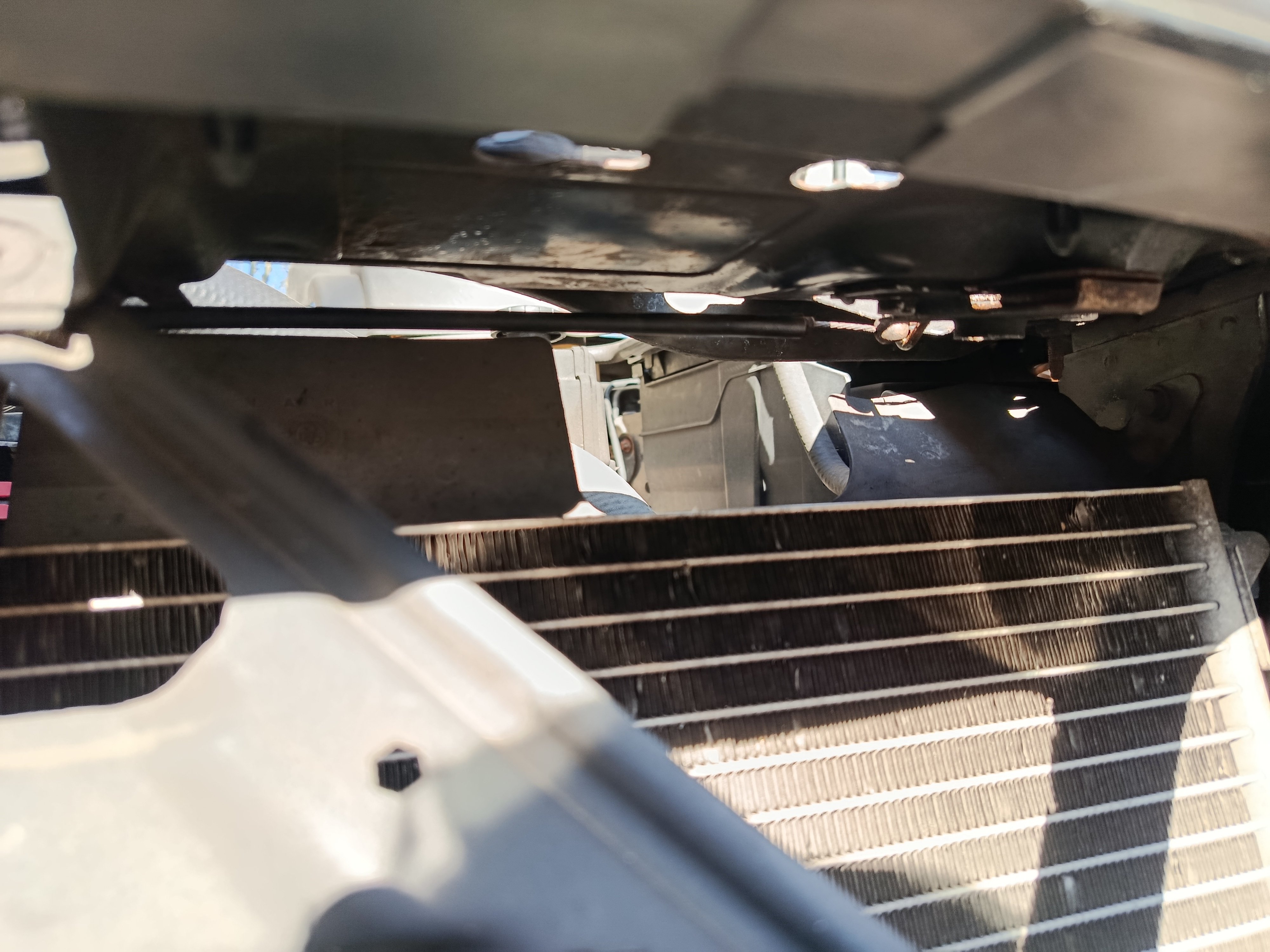

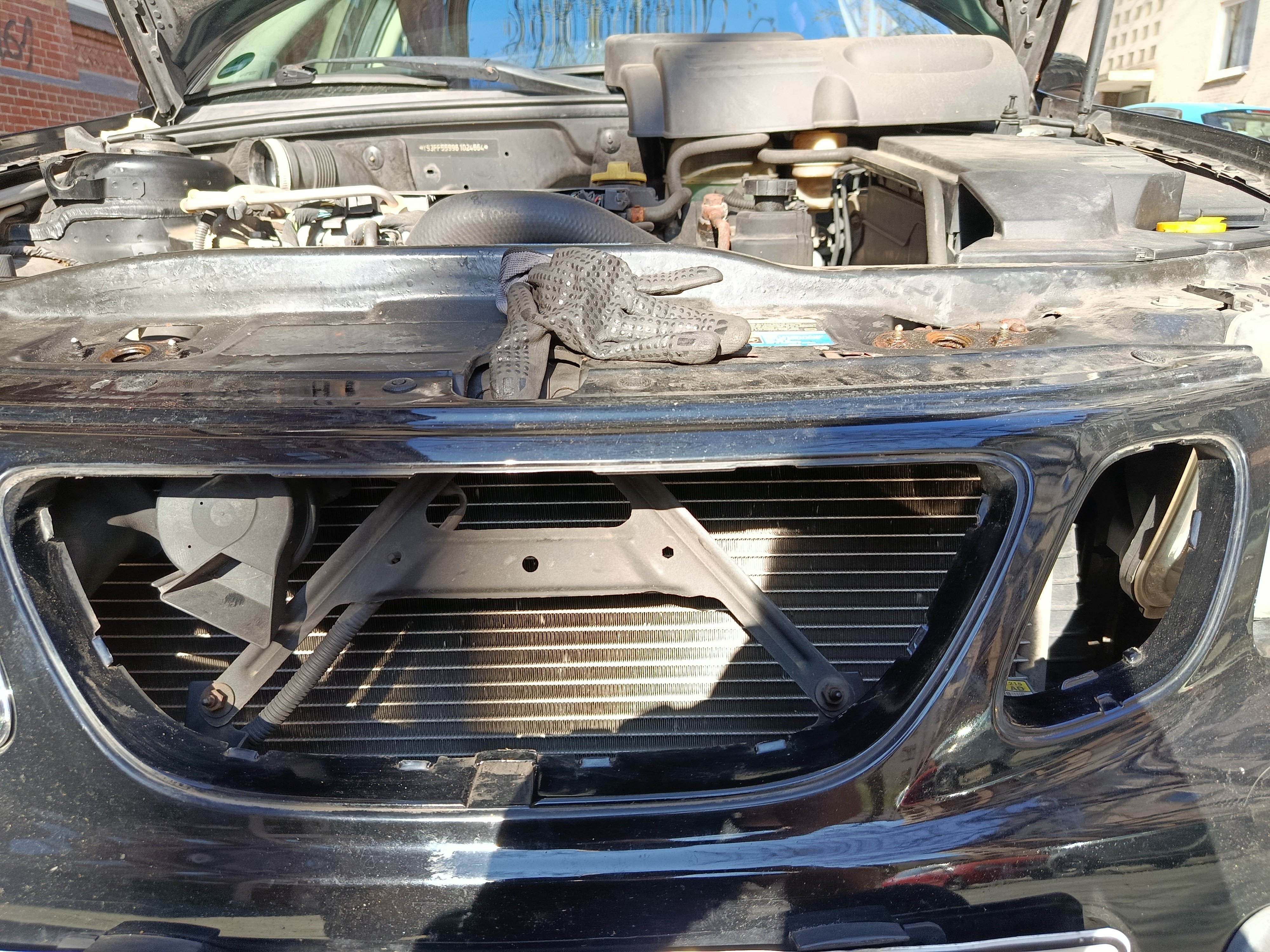

Motorhaube öffnet nicht
Frontgrill am besten wenn das Auto in der Sonne stand (weil der Kunststoff dann dehnbarer ist) mit Gefühl aus der Verankerung dtlrücken und ziehen... Eden Seilzug durch den geöffneten Frontgrill nach rechts ziehen( oder zu sich) so entriegelt die Verriegelung beifahrerseitig. Die Fahrerseite öffnen wenn man den Draht mit der Perle nach rechts drückt.
