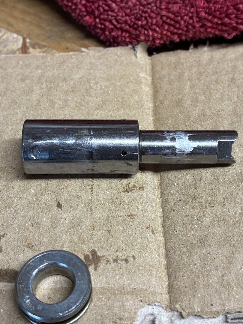

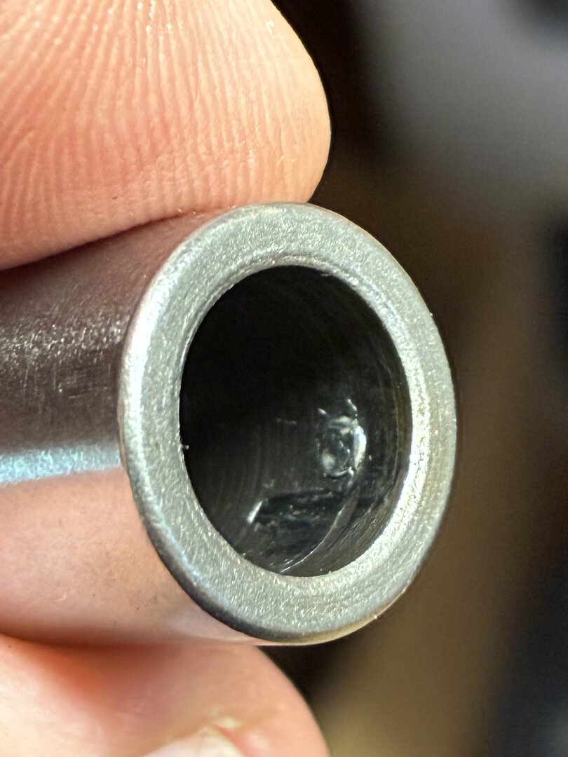

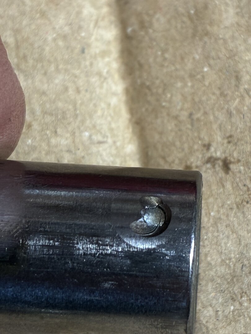

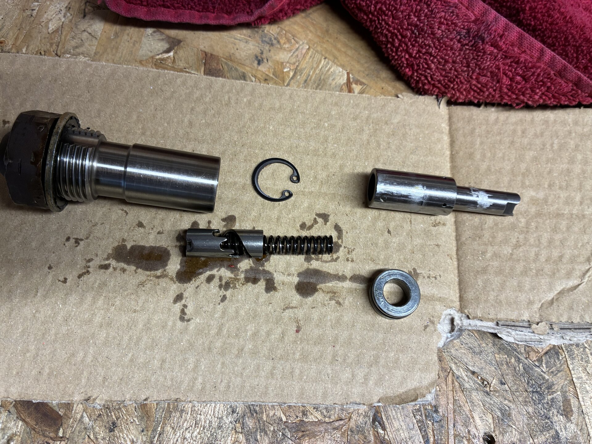

    Hallo zusammen, Ich habe den Kettenspanner zerlegt und ich denke, ich habe die Ursache gefunden. Bei dem Kettenspanner sollte wahrscheinlich innen ein Stift sein, der es ermöglicht sich nachzustellen. Hier ist der Stift innen entweder abgeschert oder er war nie richtig da. Das Innenteil des Spanners war da verklemmt und daher komplett schwergängig. Das passt auch zu der Erfahrung, das das Klappergeräusch immer stärker wurde. Das nur als Erkenntnis und vielleicht mal für jemanden hilfreich.

    Update: Dreck aus der Ölwanne entfernt und dann alles wieder zusammengebaut. Es scheint alles bestens gelungen zu sein. Auto fährt sehr gut und im Vergleich zu den letzten 2 Jahren ausgesprochen ruhig. Das Klapper, dessen Ursache ich schon seit langem auf der Suche bin (steht in anderen Posts von mir), ist damit auch behoben. Ich vermute und bin davon auch überzeugt, das der Mechaniker der (für über 1,800€ ohne Material) vor ca. 3 Jahren die Kette getauscht hat, einfach den Spanner nicht entriegelt hat und die Kette immer mit ein bisschen Spiel vor sich hin geklappert hat. Nachdem nun die schwarze Führungsschiene gebrochen ist, war das Spiel so groß, das die Kette überspringen konnte. Wie gesagt, Kompressionsmessung war negativ und durch den Hinweis, eine Differenzdruckmessung zu machen konnte ich sehen, das die Ventile doch noch dicht waren. Vielen Dank euch allen für die hilfreichen Hinweise und Fragen. Ich habe was dazugelernt und repariert, das ich mich wohl ohne Not nicht dran gewagt hätte.

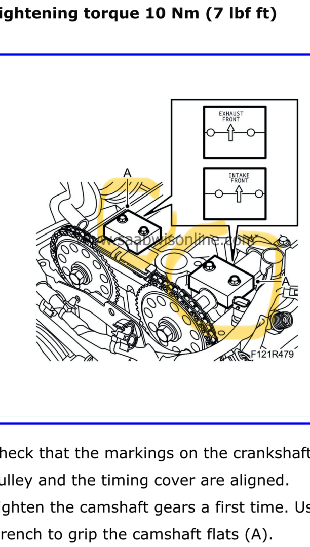

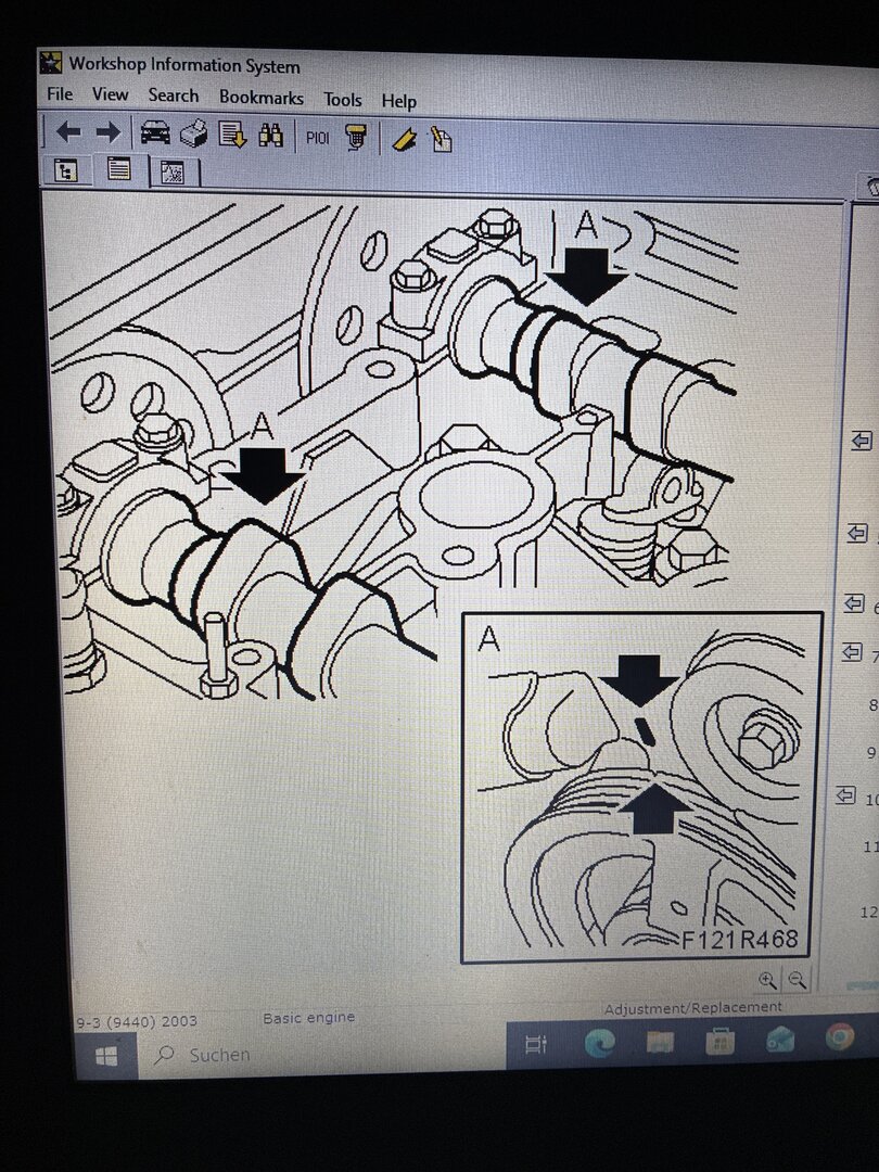

    Das hier meine ich. Mir wäre nicht bekannt, das es beim B207 Markierungen gibt. Wenn ja, wo?
  13. quixo hat auf quixo's Thema geantwortet in 9-3 II
    Hätte jemand evt. ein Nockenwelle-Arretierlehre zum verleihen? Oder wo kann man sich das beschaffen? Natürlich nur, wenn der Drucktest erfolgreich ist
  14. quixo hat auf quixo's Thema geantwortet in 9-3 II

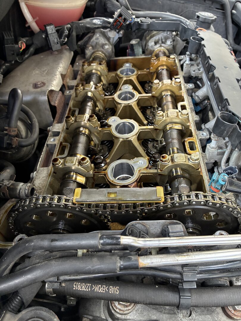

    OT mit Schraubenzieher im 1 Zylinder gemessen. Steht die hindere nockenwelle (auf dem Foto links) richtig und die rechte ist dann noch nicht da, wo sie sein sollte (gemäß Bild aus wis).
  15. quixo hat auf quixo's Thema geantwortet in 9-3 II
    Idee!!! Ich baue den seitendeckel weg. Stelle den Motor auf OT und versetze dann die falsch stehende nockenwelle und messe noch einmal die Kompression. Geht so was auch ohne nockenwellenarrettierwerkzeug? Das habe ich nämlich nicht. PS. Im Kettenladen sieht von oben alles gut aus. Also kein Chaos
