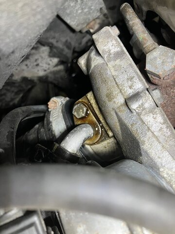

gestern Abend ist meine Tochter mit ihrem 9-3 B207 nach der Meldung Öldruck zu niedrig und einer riesigen Ölspur liegen geblieben.
Jetzt wird das Auto mal abgeschleppt und nach hause gebracht.
Innen und unten ist alles voll mit Öl.
Gibt es so typische Schachstellen, bei denen das Öl innerhalb weniger Kilometer vollkommen auslaufen kann?
Ich habe nur ein Foto machen können.
Kann es sein, dass es nur an dieser Stelle undicht ist?
Ich weiss, das sind nur wenig Informationen, aber ich versuche mich schon mal langsam anzunähern und deshalb versuche ich eure Schwarmintelligenz und Erfahrung anzuzapfen.
Danke im Voraus fürs Mitdenken.
Armin

Das sieht mir nicht nach einer großen Leckage aus. Ich würde mal nach dem Ölkühler und seinen Leitungen sowie dem Öldruckschalter schauen. Und ganz doof die Ablassschraube.
Danke für die Tipps.
Ölkühler ist links (in Fahrtrichtung) und dort siehts auf den ersten Blick trocken aus.
Wo liegt der Öldruckschalter?
Ist das auf dem Bild eine Rücklaufleitung?

Sauber gemacht und mit Öl aufgefüllt und gestartet.
Hier hinter dem Motor rechts auf Höhe vom Turbo hat es aus Richtung Motorblock nur so rausgesprudelt.
Innerhalb von ca. 10 Sekunden gefühlt 2 Liter.
Was liegt da und wieso sprudelt das so.
IMG_0176.jpegProblem gefunden.
Der Kettenspanner hat sich gelöst gehabt und da ist das Öl dann auch rausgespritzt.
Angezogen , sauber gemacht, Ölwechsel und hoffentlich war’s das.
Auffälliges, im Altöl waren Messingspäne. Ob das damit zusammenhängt oder ob das ein anderes Thema ist, weiß ich noch nicht.
Bearbeitet von quixo
Öhm, ich kenne den Spanner vom B207 ja bisher nicht. Aber einfach wieder festgezogen ohne ihn zurückzusetzen? Geht das bei dem? Also ohne die jetzt zu sehr zu spannen.
Siehe https://saabwisonline.com/9-3-9440/2006/2-engine/4-cylinder-petrol/basic-engine/adjustment-replacement/timing-chain-tensioner
Danke für den Hinweis. Der Spnner war nur lose (also höchstens 1/2 Umdrehung). Ich denke (weiß es aber nicht) das der Spanner nicht so sensitiv nachstellt und die Kette dadurch nicht nachgestellt wird.
Man möge mich korrigieren.
